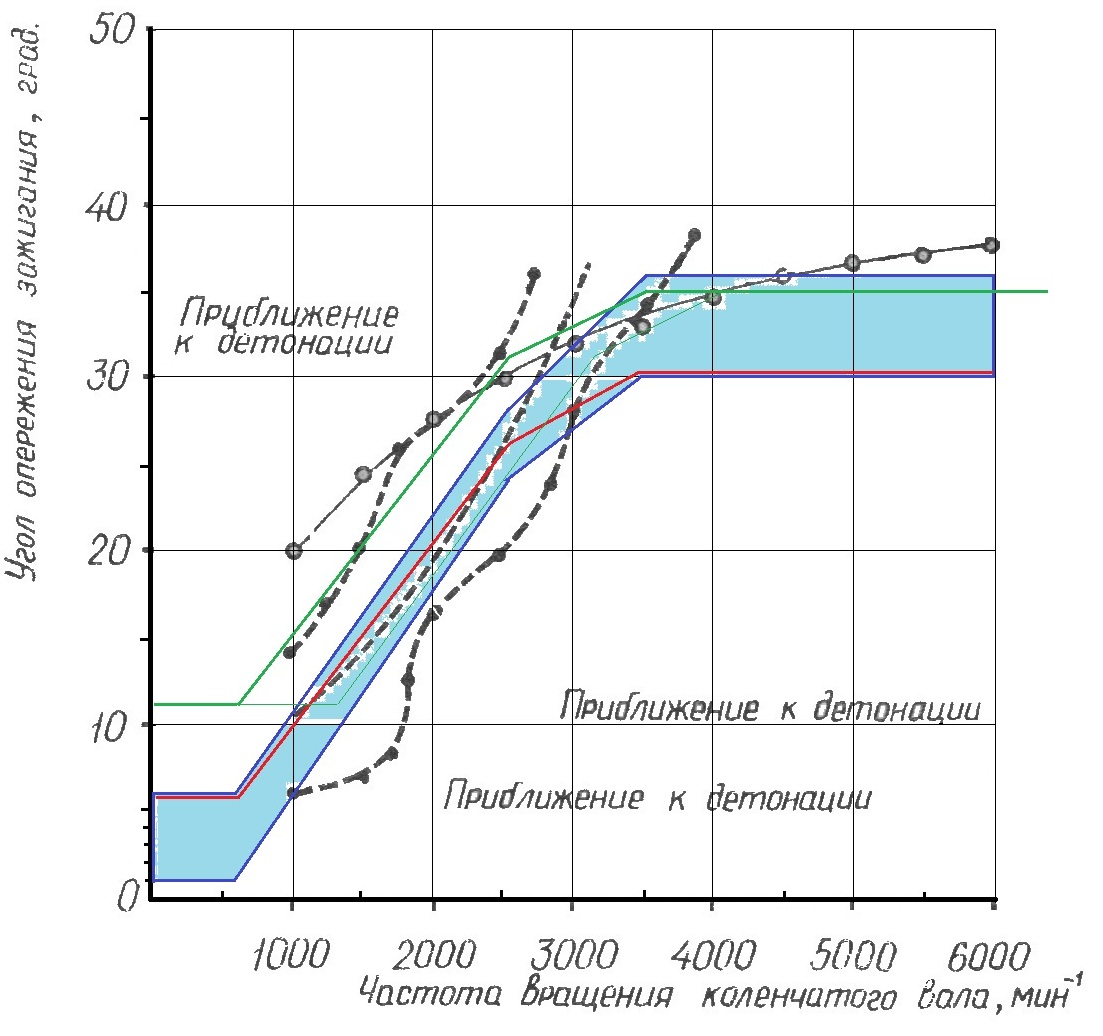

Iv, да это как раз "Топливная экономичность бензиновых двигателей" Москва, Машиностроение 1985г. АВ Дмитриевского и ЕВ Шатрова. Как я понял, книгу ты уже проштудировал, там хорошая информация по плоскоовальным КС на примере ЗиЛ-130. Двигатели ЗМЗ и УМЗ все с теми же плоскоовальными КС, но похоже с разными компактностями и понятно СЖ, из-за этого и детонационные характеристики разные.
Для дальнейшего тюнинга характеристики регулирования желательно найти книгу АВ Дмитриевского и АС Тюфякова "Бензиновые двигатели", Москва, Машиностроение, 1993г. К сожалению нигде не могу скачать.
Предварительно считаю, что лучше тюнинговать распределитель 19.3706.
Из интервала выбрать: на частоте 600 об/мин УО 6º, а на частоте 3500 об/мин УО 30º, т.е. сделать характеристику регулирования меньше по высоте. Середину характеристики на частоте 2500 об/мин оставить на месте, т.е. УО 26º. На выложенном графике новая характеристика регулирования изображена красным.
Установить УОЗ 10-11º- зеленая линия, и уйти от средней кривой границы детонации вправо - тонкая зеленая линия. Примерно как-то так: овцы - сыты, а волки - целы.

Михалыч152 писал(а):а на частоте 3500 об/мин УО 30º, т.е. сделать характеристику регулирования меньше по высоте.
Мы таким образом к уазовским регулировкам приближаемся. Попробую сделать разные варианты, при СЖ 8,96 мотор в целом не плохо работает на 92 бензине при запаздывании на 2-3 градуса- на 95 должен быть приличный запас по детонации

Ну так а что мешает? Если стенда нет -на шкив коленвала наклеить бумажную шкалу с градусами до ВМТ и вперёд, со стробоскопом! Увеличение реднатяга первой пружинки сдвигает график вправо. Уменьшение люфта у второй пружинки сдвигает точку перелома графика вниз. Увеличение жёсткости пружины(замена), или уменьшение массы грузика - уменьшает наклон в её области. Диапазон регулирования - конструктивный, смотреть чем ограничивается.
А ещё про вакуумный автомат надо не забывать! Если центробежный особо не трогать, харрактеристику вакуумного обычно надо опустить на своё место - сильнее зажать его пружину. В Р-119 подкладываем шайбы под неё, в 19.3706 просто сжать корпус. Для контроля нужен вакуумметр, вакуум можно ртом создавать.

Дмитриевский АВ в первой книге рассматривает 6 вариантов ЗиЛовских плоскоовальных КС с разной компактностью. Второй вариант - штатный!
Непонятно "при запаздывании на 2-3градуса", - это после ВМТ? Относительно СЖ 8,96 - неудивительно, - например двигатели ВАЗ2101 и 2103 с клиновидными КС со СЖ 8,8 прекрасно работали на АИ-93. Позже на них СЖ опустили до 8,5 и опять тот же АИ-93.
Думаю неважно к чьим регулировкам приближаться, главное чтобы организовать процесс сгорания так, чтобы получить максимум возможного по мощности, экономичности, динамике, и живучести двигателя. Понятно, что это задача многофакторной оптимизации, но ради великой цели чего не сделаешь.
