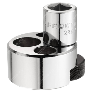

Автор а вы каким шпильковертом пользовались?тем что на фото?попробуйте эксцентриковым-то есть когда откручиваешь он сильнее зажимает за счет насечки на эксцентрике и усилия на воротке

Пользую такой шпильковерт. Живучий зараза, шпильки из 421 выкручивает на ура. Еще можно попробывать крутить Т-образным воротком, что бы шпильку меньше заламывать. Газовый ключ там не подойдет.

dantist72 писал(а):попробуйте эксцентриковым-то
Да шпильковерт мёртво держит, не прокручивается
