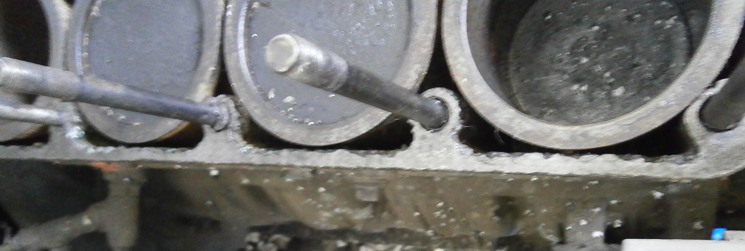

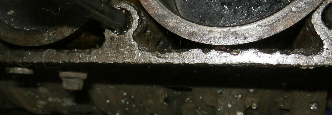

коррозия
Добавлено: Чт авг 25, 2016 14:42 pm
фролка
блоку трындец?
Re: коррозия
Добавлено: Чт авг 25, 2016 15:03 pm
kostenus
Скорее всего, ДА. Внутри все еще печальней может быть.
Re: коррозия
Добавлено: Чт авг 25, 2016 17:47 pm
Dark Yak
Походит еще.
Re: коррозия
Добавлено: Чт авг 25, 2016 22:20 pm
Не трындец, прокладке еще есть где обжиматься.
Re: коррозия
Добавлено: Сб авг 27, 2016 10:14 am
Наросты сточить надо. Если есть ямы, их можно эпоксидкой заровнять.
Re: коррозия
Добавлено: Сб авг 27, 2016 16:30 pm
фролка
Mortis писал(а):Наросты сточить надо. Если есть ямы, их можно эпоксидкой заровнять.
в самом узком месте кромки 3мм, плюс ещё шпильки пошатываются- коррозия стаканы разъела или так должно? так понимаю это следствие применения воды длительное время?.. просто хотел сделать ремонт, но теперь думаю не ставить новую поршневую в такой блок, ограничиться перебором головы, на год (-зима) должно хватить при минимальной эксплуатации ))
Re: коррозия
Добавлено: Сб авг 27, 2016 20:29 pm
Если шпильки шатаются, то кранты - полезут при затяжке. Хотя вообще странно, их в таких случаях обычно наоборот цементирует в башке намертво.
Да, вода винтвата.
Re: коррозия
Добавлено: Вс авг 28, 2016 13:54 pm
NoComments
Это не вода, это антифриз) Хреновый антифриз. Или обычный, который лет на 6-10 там внутри забыли.
По моим наблюдениям, шпильки у 24Д действительно иногда создают впечатление, что качаются, они длинные, и от усилия руки немного гнутся. Но вот если действительно в резьбе шатаются...
