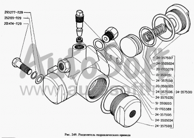

Сообщение Xoxlov » Пн янв 03, 2011 1:43 am
Sheriff писал(а):Спасибо огромное. А есть у Вас фото этого самого делителя? И где он стоит, под капотом, рядом с вакумником??
Да
Вот он

Сообщение Sheriff » Пн янв 03, 2011 1:54 am
Спасибо огромное, буду разбираться.
