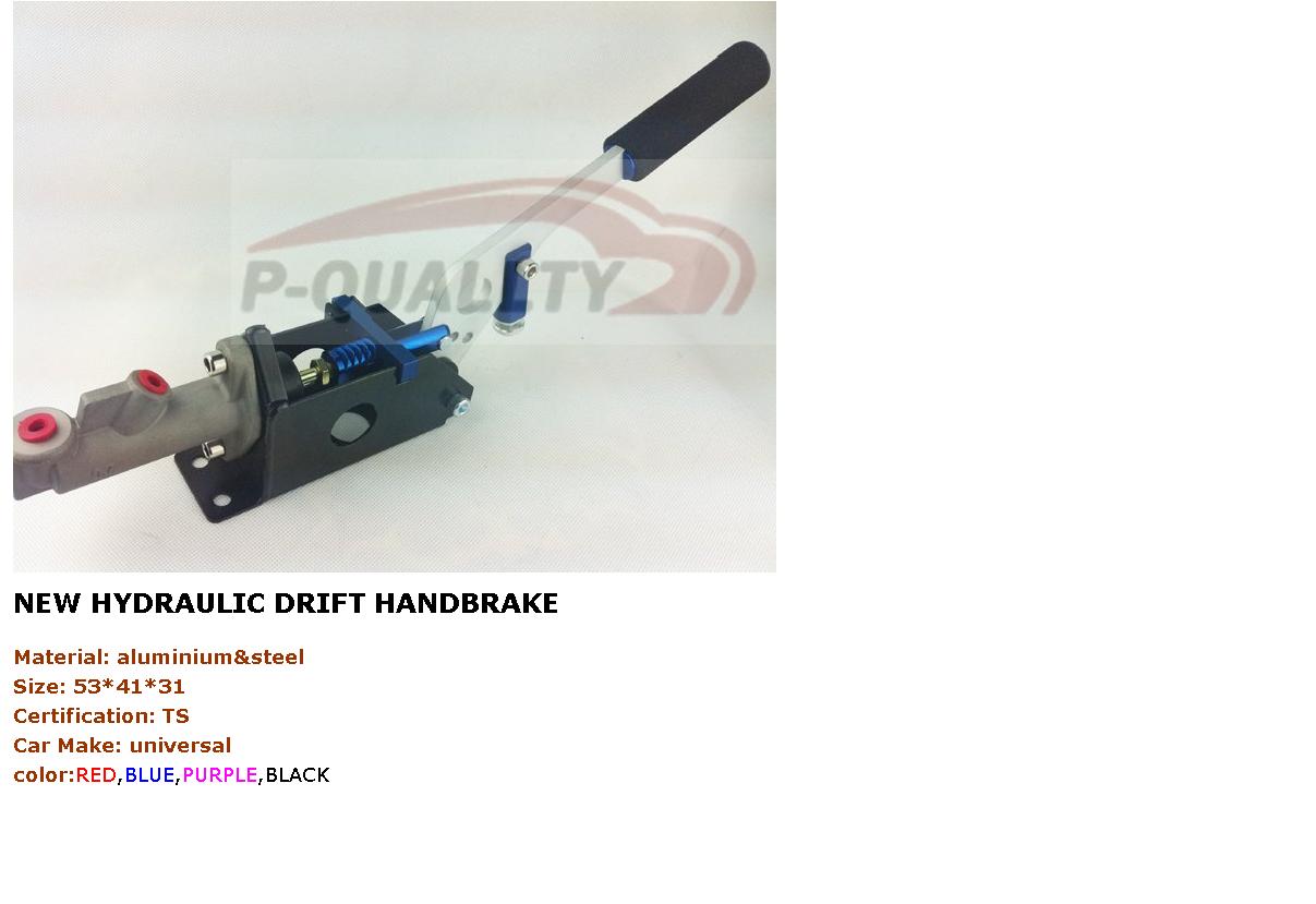

Всем привет!
Долго объяснять как я до такого докатился,но могу сказать следующее:
Хочу поставить на Волгу 24 гидравлический ручник на передок.Как вы форумчане посоветуете ее инсталировать,куда в какой узел,чтоб работал только с передними тормозными колодками(передок дисковый).
Жду ваших новаторских предложений. Схему подключения...Чтоб не ставить дополнительные суппорта...и не утяжелять подресорный вес....
Заранее всем спасибо !

Если "ручник" на передние колёса, то лучше применить не на тоннель ручку, а как на ранних 24, под торпедой ручка троса, это ближе к передку чем от тоннеля.
Есть ещё вариант "ручника" - электроклапан(нажали педаль тормоза, закрыли клапан, отпустили педаль.
Ставить перед передним контуром, а вообще всё зависит от того как подключены трубопроводы к суппортам.

Сообщение Mortis » Ср фев 20, 2013 6:48 am
Цилиндр сцепления от чего-нибудь с :
а) выносным бачком
б) со штуцером под этот бачок, который не в резинку воткнут, а на резьбе вкручивается.
Ставится в разрыв передней магистрали, дыркой от бачка (сделать переходник на трубку) к ГТЦ. Но если это стояночный ручник, то действительно проще электроклапан поставить.
