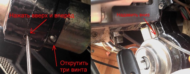

Решил внести и свои пять копеек. Пригодился старый опыт, ещё на "Запорожце". Снятие замка без снятия рулевой колонки и откручивания, спиливания, срубания и т.д. "хитрых" болтов.
Сынуля купил потрёпаную двадцатьчетвёрку, а у ней аналогичная проблема - замок включается хорошо, а выключить кое-как.
И так начнём.
Первое - откручиваем три винта М4 крепления замка. Нижний и левый откручиваются легко, а вот с правым пришлось повозиться - трудно подлезть. Второе - ставим ключ в положение "0".Все операции проводить только в этом положении! Нажимаем вверх и вперёд тонким штырём (отвёрткой и т.п.) на защёлку через отверстие в нижней части обоймы замка и тянем на себя.
Если язычёк не выходит - опускаем его ниже тонкой отвёрткой.
Вытягиваем замок( может потребоваться ослабить хомут крепления переключателей и опять-таки подцепить язычёк отвёрткой, но по направлению к себе.)
и проворачиваем вправо (влево не идёт).
Теперь вытаскиваем окончательно.
Вставлять в обратной последовательности.
Теперь сама неисправность. Всё оказалось банально просто - пластина фиксатора и ограничителя поворота разболталась. Шарик фиксатора стал выходить из отверстия силинее. При повороте ключа он смещался и неутапливался в отверстие. Подклепал место крепления и подогнул плистину до устранения зазоров. Замок работает как новый!
Ну и бонус. На новых замках есть положение "АСС" включающее магнитолу. Как-бы и нам такое? Да легко! Берём контакт номер "30" и разворачиваем в другую сторону.
"новый" слева и обычный справа
Готово! Магнитолу подключаем к "int". Всё остальное работает и подключается штатно. Только один нюанс - два основных контакта у нас теперь расположены деаметрально, а третий "int" (на магнитолу) сбоку. И вот он-то и может плохо "контачить". Нужно проверить и подогнуть если требуется. Сильно гнуть не надо, достаточно слабого, но постоянного контакта. Ток по нему бежит совсем мизерный, на включение режима "standby".
Удачи! :good:
