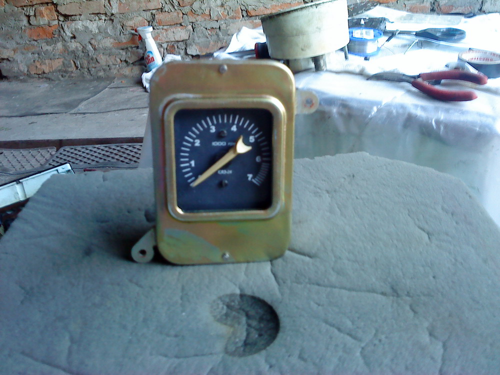

Решил вместо штатных часов установить тахометр. Для этого был приобретен прибор ТХ-193

сам прибор можно перестроить.  ТХ-193 меряет изначально до 8000 об. я перестроил до 7000, шкалу взял готовую от какого-то фольцвагена. Такие приборы устанавливали даже на мотоциклетные оппозиты http://oppozit.ru/article995.html - тут описано как

Как это нету,а Тахометр Газель 35.3813 ?Vovchik писал(а):А то ведь на 5тыс нигде нету...
http://www.pasker.ru/catalog/goods.php?id=7778
Expert
Я сделал похоже,однако стрелка Жигулевского тахометра резала глаз "неправильной" формой.
Взял минутную стрелку от Волговских часов, надфилем сточил снизу до получения ровной поверхности,потом на Жигулевской стрелке с обратной стороны срезал пластиковые заклепки и саму стрелку долой.
Далее склеил Жигулевскую площадку с минутной стрелкой суперклеем и теперь все выглядит в едином стиле.
До кучи сделал диодную подсветку,можно глянуть у меня в анкете,ссылка ниже.

Согласен, жигулевская черезчур большая. хорошая идея насчет стрелки часов, но я свои старые часы закинул куда-то давно уже. Прийдется охотиться на иномарки в качестве донора стрелочки

Взял готовую шкалу от фолькса (Нашел в инете). Отредактировал ее слегка в пеинте   , уменьшил размеры, дописал снизу ГАЗ-24
 , уменьшил размеры, дописал снизу ГАЗ-24  и распечатал несколько экземпляров с разными размерами, подобрал наиболее подходящий. Т.к. 6-й тахометр до 8000 об. пришлось откалибровать прибор следующим образом - до разборки подключил прибор, выставил регулятором холостого хода 1000 об на прогретом двигателе, потом после установки новой шкалы потенциометром прибора добился показаний 1000 об. Пока еще работает
http://i039.radikal.ru/0805/88/4656c661ca12.jpg вот исходник шкалы.
А вот моя шкала
