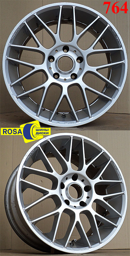

теперь к теме дисков. ищю диски, ломаю голову какие выбрать
пока остановился на вот таких
параметры дисков:
разболтовка 114.3х5, ширина 7 дюймов, ЦО 73мм, вылет +53.
теперича обсуждения вылетов и прочее.
начнем с переда. стандартный волговский диск на 108 разболтовку имеет вылет в +35, для того чтобы установить диски нужны переходные проставки, на перед думаю в 25мм. таким образом получаем +53-25= +28, таким образом на передке колея расширится с каждой стороны на 7мм.
задняя часть.
проставки переходники 30мм, вольвомост уже волговского на 7мм с каждой стороны, диск с вылетом 53. получается +53-30+7=30
получаеца что зад относительно стандарта будет уже на 5мм.
хм. нада искть другой вариант дисков наверное ибо зад делать уже не хочеца.
оптимально на зад диски нужны с вылетом +40...+45 наверна
параметры дисков:
задняя часть.

я идиота кусок) вылет же будет +30сзади, значит калеса будут относительно стока на 5мм наружу. значит мона братьvovka_ximik писал(а):получается +53-30+7=30получаеца что зад относительно стандарта будет уже на 5мм.

Узкие какие то. Для 205-ой шины только пожалуй. Любые более широкие шины отвратно будут смотреться.vovka_ximik писал(а):параметры дисков:разболтовка 114.3х5, ширина 7 дюймов, ЦО 73мм, вылет +53.
Плюс стопицот.kit88 писал(а):найти разноширокие... с маленкьой полкой....

так то да, как бублики будутdima-ekb 2410 писал(а):отвратно будут смотреться
ищем ищем, да и вылет все таки +45 былоб поинтереснее, а на перед +50, но таких комплектов я не встречал

7ка действительно мелковата, я вот жалею что не взял 8ку, ибо мои 7.5 узковаты для 235 резины...

вот дисочки
разноширокие
7 и 8
вылет 35 и 38
разноширокие
7 и 8
вылет 35 и 38

+45vovka_ximik писал(а):стандартный волговский диск на 108 разболтовку имеет вылет в +35
Хм, странно, я бы так посчитал:
53-25=28
45-28=17
на 17 мм с каждой стороны расшириться колея.

Ближе к делу.vovka_ximik писал(а):вот дисочкиразноширокие7 и 8вылет 35 и 38
Яб сётаки искал 7,5 перед (225/45/17)
и 8,5..9 зад (245/40/17)
Ну и полка в "полпачки кента" всёж готичней на волге смотрица
