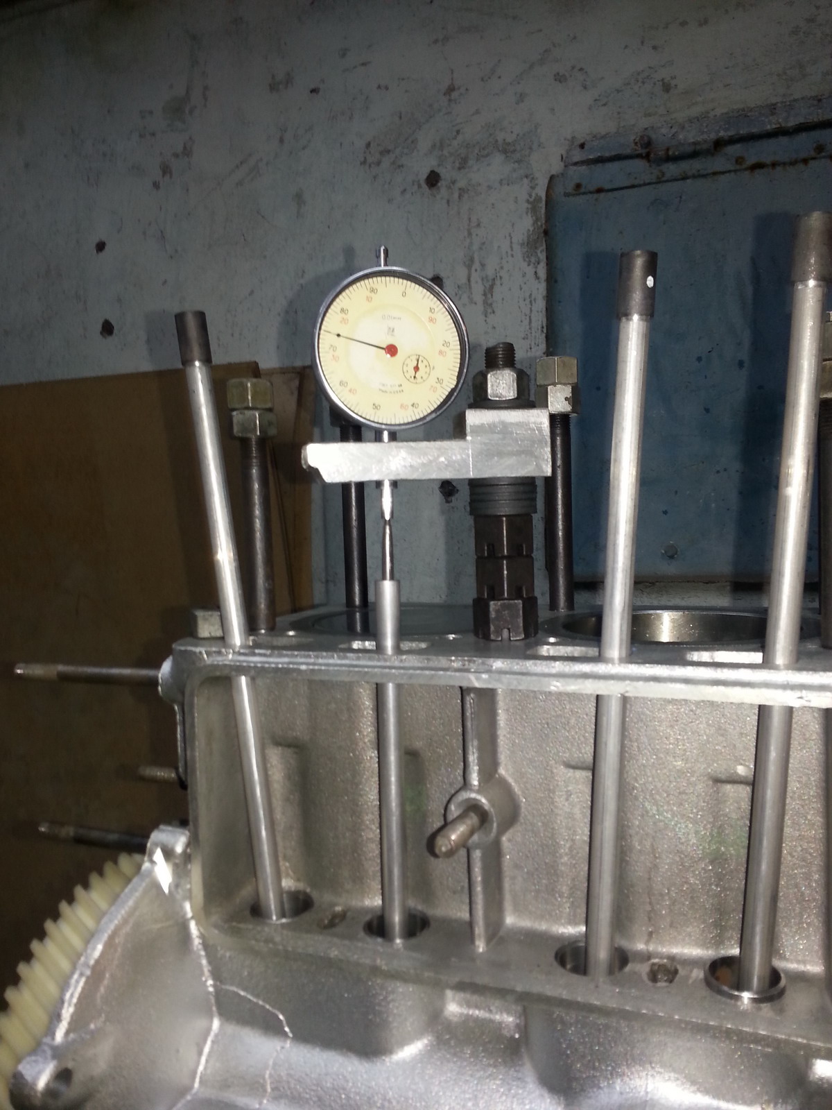

Отверстие 4мм, глубиной 50мм (На сколько хватило длины сверла). Конечно индикатор покажет биение, сверлил вручную, дрелью. Олег, спасибо за идею удлинителя
И заготовочка под индикатор, на шпильку гбц из свеже купленой люминьки (20х25х~90), пилил болгаркой. Пилить пилой - "Рука бойца колоть устала, опилкам пролетать мешала гора газет и я:))))"...Алюминиевая пыль даже в трусах:)))))))))))))). Советую пользоваться респиратором и щитком при таких работах!!!
Блин, раз 10 исправлял ошибки в посте
Завтра опишу относительно простой способ сверления отверстий по центру

Re: Анкета Ice_Man'a
Вы меня наверное сейчас обматерите и отпинаете, но у меня вот что получилось сегодня. Два раза переделывал:
***, хоть стойку покупай, что бы индикатор зажать еще один...
- 1.jpg (226.69 КБ) 20957 просмотров
- 2.jpg (272.53 КБ) 20957 просмотров
У тебя стрелка ниже нуля ушла, неправильно выставлен ноль на индикаторе.
-- 10 июл 2014 23:24 --
Толкатель мог не до конца опуститься, прижимай его пальцем через индикатор в процессе вращения колена.
Т.е должен показывать ту же цифру, а не противоположную, правильно? К примеру черную, и на 21 градусе и на 55???Mortis писал(а):У тебя стрелка ниже нуля ушла, неправильно выставлен ноль на индикаторе.
Значит где то клинит, возможно толкатель...Я все выставлял верно. Сначала установил на -21 градус, потом выставил 0, потом вращение РВ выставил 0.30. Может я что то не верно делаю?
Олег, извини за тупорыльство мое...
Крутить колено и одновременно индикатор прижимать проблематично:). Колено я кручу за маховик, больше никак не получается...Попробую завтра пригрузить слегка индикатор...Mortis писал(а):Толкатель мог не до конца опуститься, прижимай его пальцем через индикатор в процессе вращения колена.
Ice_Man
А ты уверен, что кулачок в это время строго затылком стоял? Лучше сначала покрути колено туда-сюда и убедись, что это самое нижнее положение толкателя. А то может шестерню на зуб переставить надо.

Хорошо. Сегодня опять буду пробовать настроить. Спасибо тебе Олег за помощьMortis писал(а):Ice_Man
Я вот еще один момент вспомнил. Когда я выставляю по транспортиру 21 градус до ВМТ в каком положении должна быть шестерня распредвала? В смысле того, что я совместил метки, но при этом РВ может стоять в разных положениях т.к пропил позволяет его прокручивать на пару зубов шестерни. Мне надо перед выставлением индикатора поставить РВ в стандартное положение, т.е поставить его так, что бы он был как сток (как будто шестерня у меня стандартная)? Или это не имеет значения?

пришло на ум приложить стоковую шестерню РВ ) По идее, надо было до установки чиркнуть на разрезной стоковые метки, чтобы не запутаться.Ice_Man писал(а): поставить РВ в стандартное положение,
З.Ы. А стоковая диаграмма фаз есть?

Вот вообще наглядно, как общепринятые диаграммы выглядят. Надеюсь, поможет в голове уложить некоторые моменты :) Отсюда же вроде, с форума скачивал.

Честно говоря к этой еще не прикладывал. Транспортир мешает пока. А к другой белой прикладывал, метки не совпали, не помню на сколько именно. А фазы стандартного могу нарисовать. Надо только посмотреть градусы там какие, я уже не помню. Вы только скажите как в точности правильно рисовать диаграммы, а то я из слов Олега понял, что я не правильно нарисовал:))))...Могу нарисовать на всю линейку ОКБ, мне не сложно.shtepsel_ писал(а):пришло на ум приложить стоковую шестерню РВ ) По идее, надо было до установки чиркнуть на разрезной стоковые метки, чтобы не запутаться.Ice_Man писал(а): поставить РВ в стандартное положение,
На разрезной есть своеобразная метка-пропил оставшаяся от обработки. Т.е +/- выставить как было до отделения ступицы можно.

Вон выше наглядно ) Оно как раз от 402-го мотора.Ice_Man писал(а):скажите как в точности правильно рисовать диаграммы
Можно на "ты", или я что-то неправильно понял?
Лады. В книжке нарисовано, как шестерни КВ и РВ стоят. Отсчитываешь нужный зуб от шпонки - и вот оно стоковое положение. Я так думаю :)Ice_Man писал(а):А к другой белой прикладывал, метки не совпали, не помню на сколько именно.
В свое время так ставил шестерни (отсчитывая зубья) потому как на шестерне КВ найти метку не получилось.

Вообщем то я не конкретно обращался к тебе, а к общественностиshtepsel_ писал(а):Вон выше наглядно ) Оно как раз от 402-го мотора.Ice_Man писал(а):скажите как в точности правильно рисовать диаграммы
Можно на "ты", или я что-то неправильно понял?Лады. В книжке нарисовано, как шестерни КВ и РВ стоят. Отсчитываешь нужный зуб от шпонки - и вот оно стоковое положение. Я так думаю :)Ice_Man писал(а):А к другой белой прикладывал, метки не совпали, не помню на сколько именно.
По зубьям понял, проверю сегодня.

Выставляешь КВ на -21 град по транспортиру, потом крутишь РВ за болт, ловя подъём толкателя 0,3 мм, а как поймал - затягиваешь в этом положении шестерню на РВ. Первоначальное положение шестерни имеет значение только приблизительное, чтобы диапазона пропила хватило. А приблизительно и так видно, пропил в конусе и ступице шестерни напротив шпоночного пазаIce_Man писал(а):Я вот еще один момент вспомнил. Когда я выставляю по транспортиру 21 градус до ВМТ в каком положении должна быть шестерня распредвала? В смысле того, что я совместил метки, но при этом РВ может стоять в разных положениях т.к пропил позволяет его прокручивать на пару зубов шестерни. Мне надо перед выставлением индикатора поставить РВ в стандартное положение, т.е поставить его так, что бы он был как сток (как будто шестерня у меня стандартная)? Или это не имеет значения?
