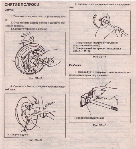

А вот что говорит нам руководство по ремонту Daewoo Damas (69 Mb, pdf, стр 135-136). Таки-да, там обратным молотком выбиваем полуось, а затем болгаркой спиливаем подшипник.
Новый точечный рисунок (2).jpg (115.04 КБ) 21214 просмотров
