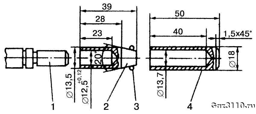

Кто нибудь, раскройте секрет, как поставить на место упорную втулку вала стартера, ту что фиксируется стопорным кольцом и в которую в конце хода упирается шестерня бендикса.
Полчаса попыток заправить стопорное кольцо отвёрткой не принесли результата и что то дальше фантазии не хватает придумать более эффективный метод...

Сообщение Halfaxel » Чт апр 19, 2018 21:56 pm
5hun писал(а):Кто нибудь, раскройте секрет, как поставить на место упорную втулку вала стартера,
Вот такую оправку нашёл. http://www.gaz3110.ru/2705/168.htm
Приспособление для одевания пружинного кольца: 1 — вал якоря; 2 — втулка направляющая, 3 — кольцо пружинное; 4 — толкатель

Сообщение 5hun » Пн апр 23, 2018 9:29 am
Halfaxel, Федя92, это всё приспособления и способы для надевания кольца на вал, у меня была другая проблема,кольцо стояло в своей проточке и я не мог надеть на него упорную втулку. Сейчас эта проблема решена,причём быстро и легко, с помощью переставных клещей.
