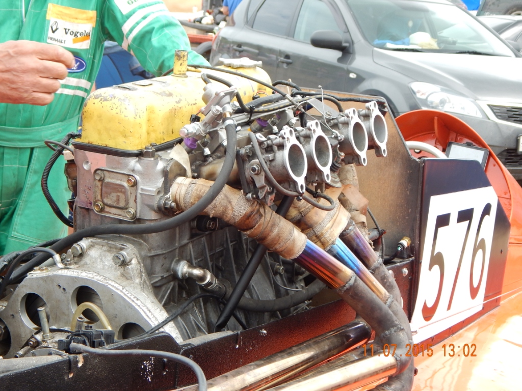

В прошлом году выкладывал фото 402-го на гоночном глиссере. Вот свежее. Схема та-же, но двигатель другой. только крышка клапанов старая. Вместо веберов четырёхдроссельный впрыск от Тоёты. Ещё интересный момент это медная прокладка под головку. Вырезана на гидроабразивной резке, потом обожжена для мягкости. Но что-то как-то не идёт. Тоесть дома едет лучше чем прошлогодний, а прошлогодний объезжал чемпиона России, Но вот на двух этапах чемпионата России просто отказался ехать. Причём на тренировке ехал.

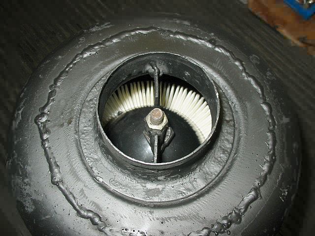

ШРБ примечательна тем, что это единственная доступная смазка консистенции NGLI-3, а какой там загуститель резине без разницы, по-моему мнению. Ибо загущает он, как уже было сказано, все то же масло.
Сегодняшний день был потрачен на то чтобы сколхозить из двух имеющихся железных воздуханов один прямоточный. Элемент от F-150 был куплен загодя, по диаметру в волговский бочонок вошел как родной. А вот способ прижима отличается, поэтому пришлось ваять прижималку. Посмотреть бы как оно в фордовском воздухане устроено...

DRFLASH
Интересно, чего они хотели добиться медной прокладкой, учитывая что и гильзы, и башка прекрасно по отдельности охлаждаются тосолом.

Mortis писал(а):DRFLASH
в прошлом году запарился он с прокладками. какие-то левые попадаются. Просто раскисают. А с охлаждением особых запарок нет, ибо вода постоянно идёт забортная холодная. Регулируется краном на выходе вручную...

Mortis писал(а): Сегодняшний день был потрачен на то чтобы сколхозить из двух имеющихся железных воздуханов один прямоточный. Элемент от F-150 был куплен загодя, по диаметру в волговский бочонок вошел как родной. А вот способ прижима отличается, поэтому пришлось ваять прижималку. Посмотреть бы как оно в фордовском воздухане устроено...
Как раз вчера ходил и думал что примастырить в качестве обтекателя в фильтр, подумал что можно приварить вот от этого часть, благо что есть разных размеров:lol:

Ice_Man
С переходником основная сложность в том, что нужен стакан от 24д. У меня таких больше нет.

Ну, это решаемая сложность, один имеется :good: Масло переходник тоже есть. Так же есть кое какие чушки алюминиевые, возможно там и на крышку найдется. Основная сложность в отсутствии аккуратного токаря :regard:
ЗЫ: Кстати, хотел спросить. В твоем варианте как реализуется уплотнение между крышкой и обрезком стакана?

Сообщение Mortis » Ср сен 16, 2015 10:18 am
Герметиком.

Mortis писал(а): Посмотреть бы как оно в фордовском воздухане устроено...
http://www.justanswer.com/ford/5i7mu-lack-power.html
между двумя половинками - там воздухан длиннее, и в нем еще ДМРВ живет. Все равно, что твою прижималку к верхней части приварить...

Сообщение Mortis » Ср сен 16, 2015 12:12 pm
А, йа понел. Блин, так было бы проще сделать: вварить кольцо на входе в волговский воздухан и элемент прижимать штатной крышкой с защелками. Осталось бы только вторую половину бочонка приварить газельную. Ну да ладно.
