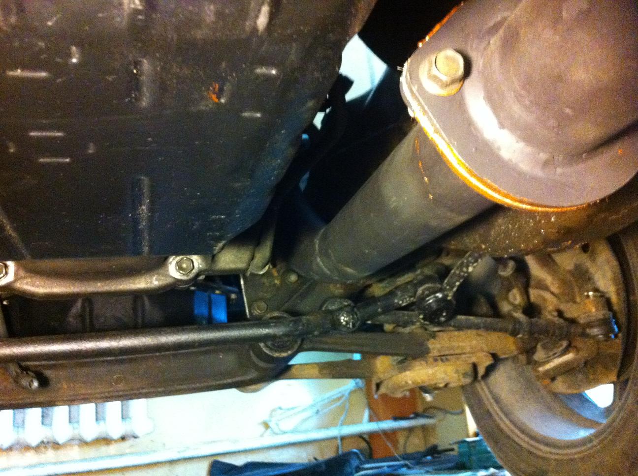

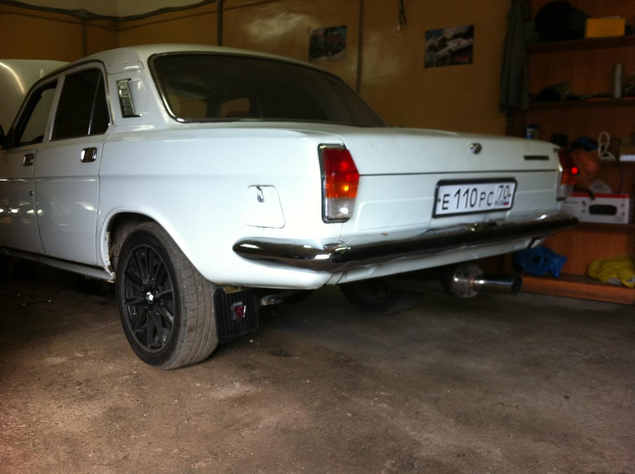

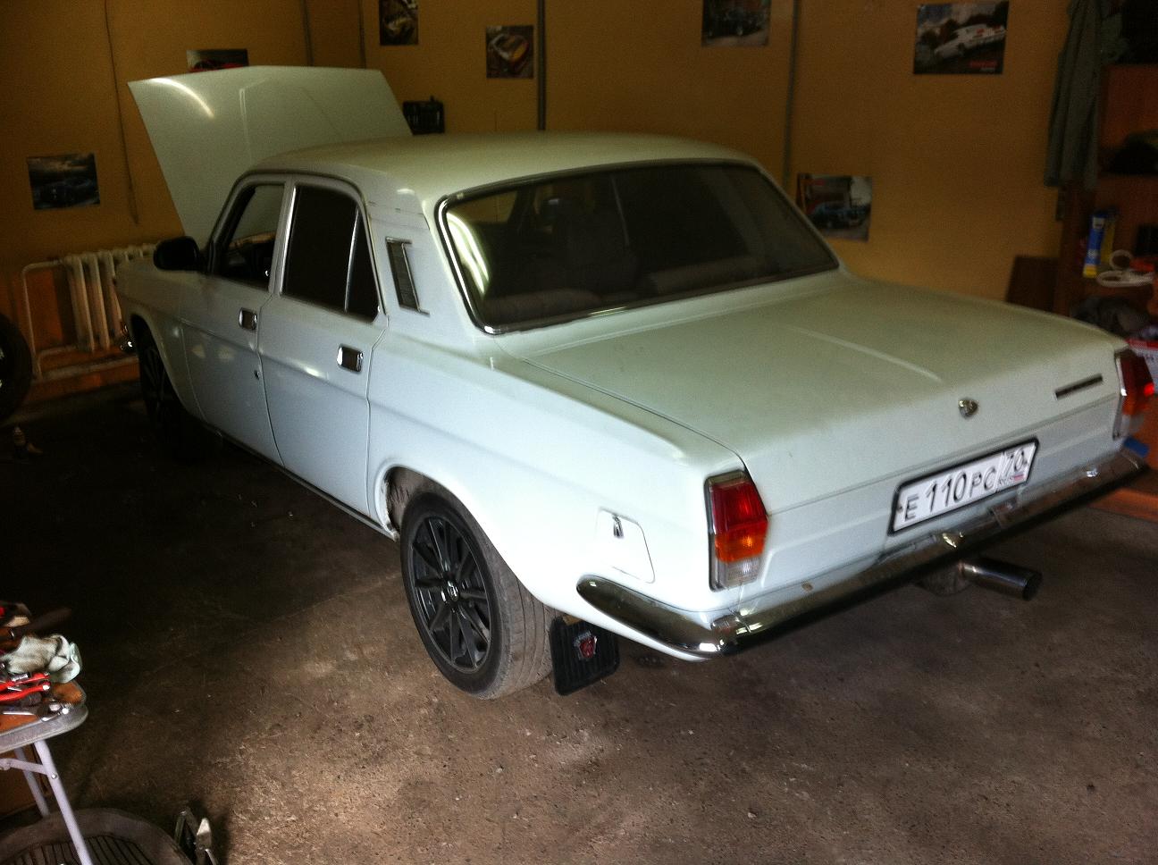

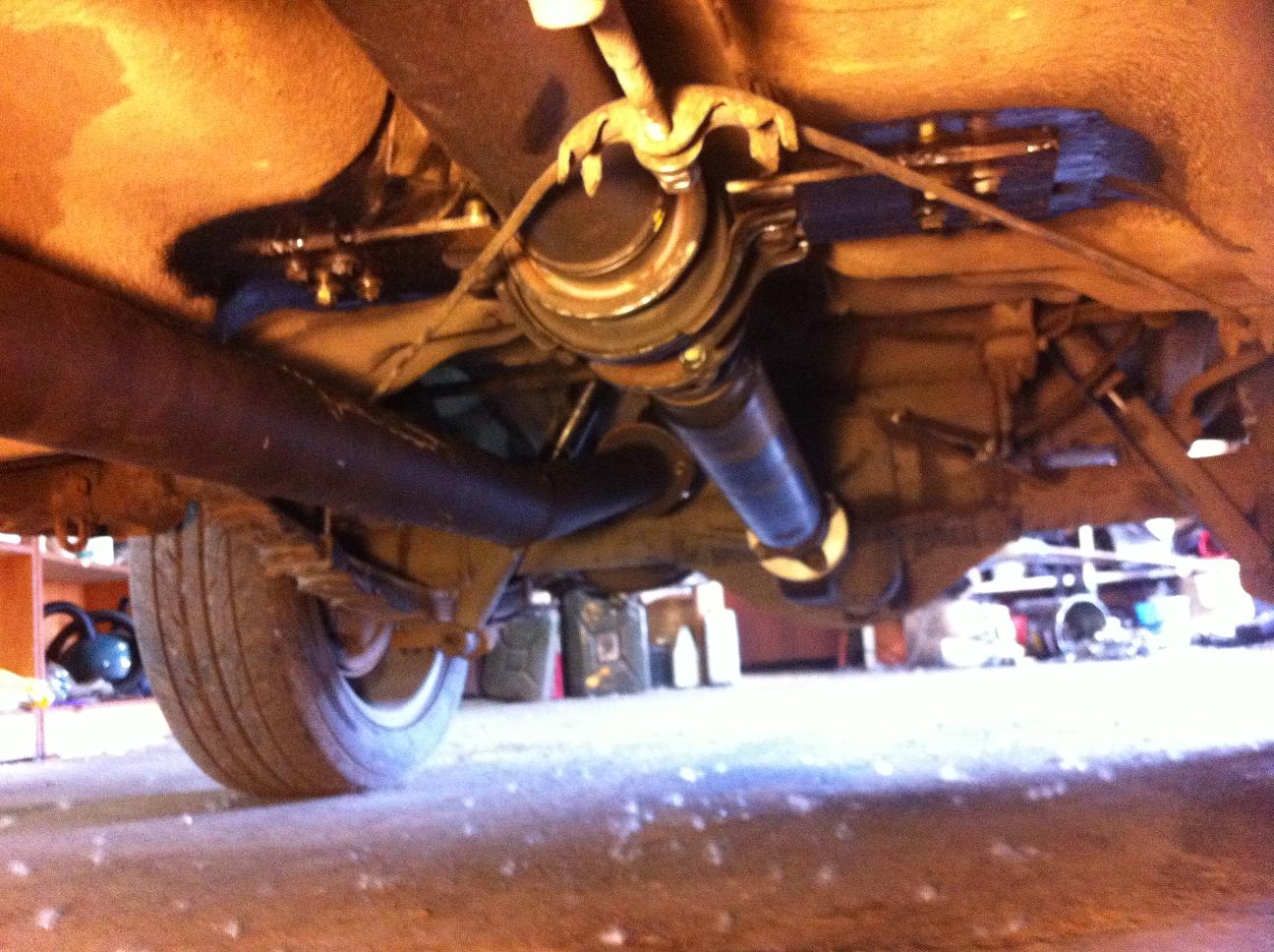

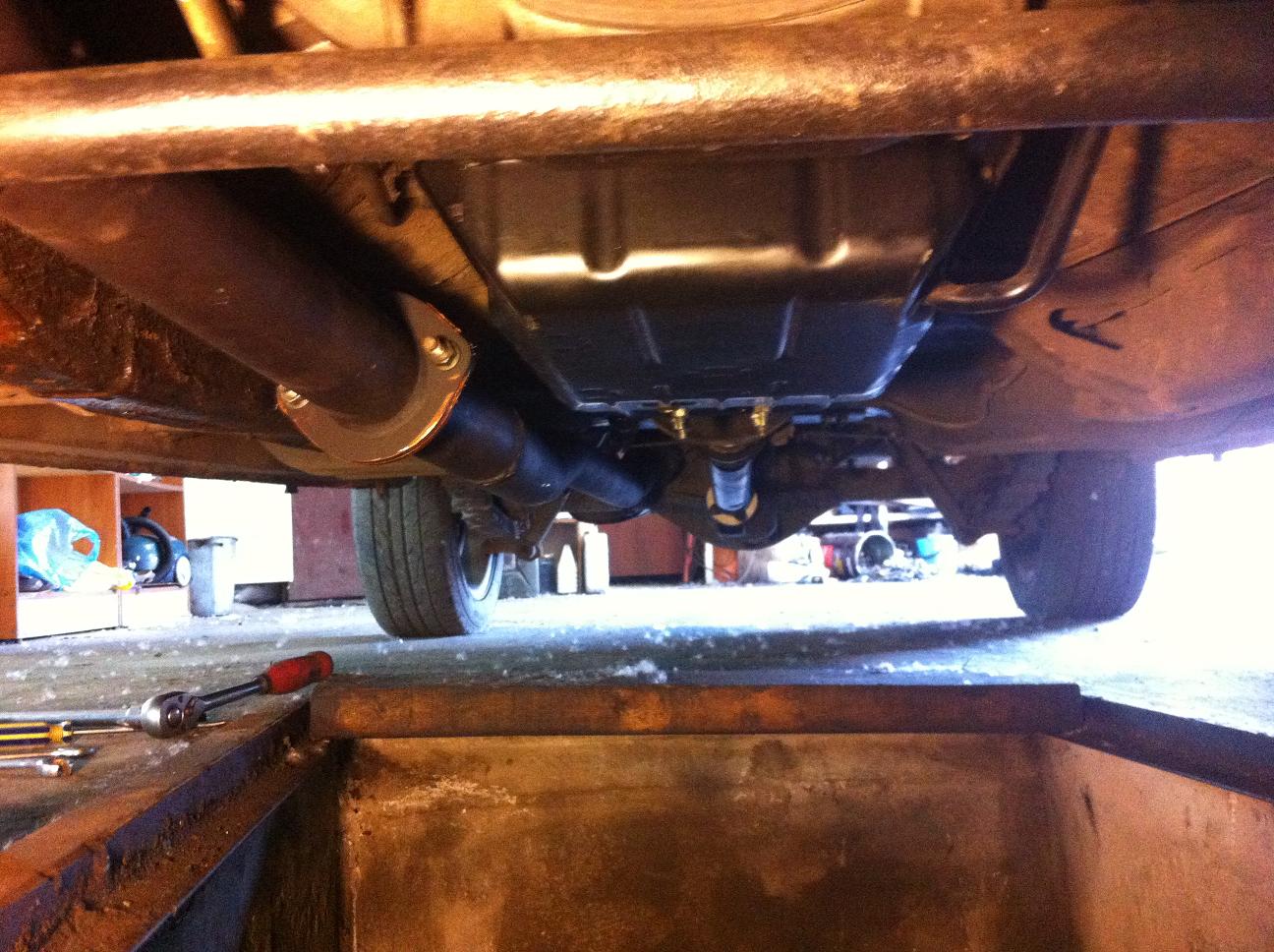

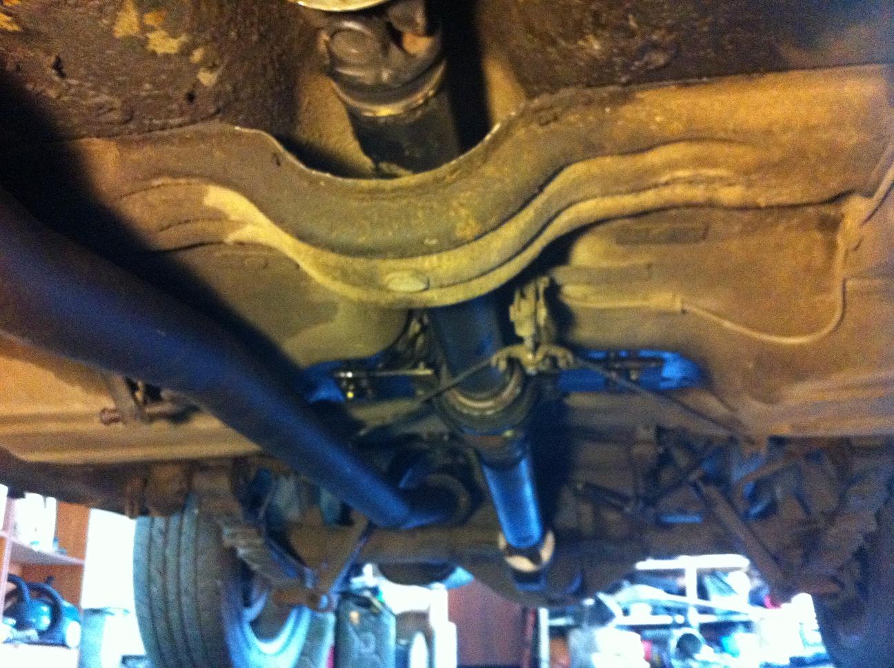

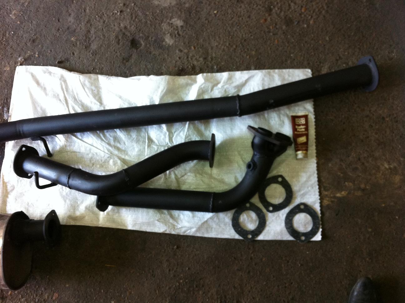

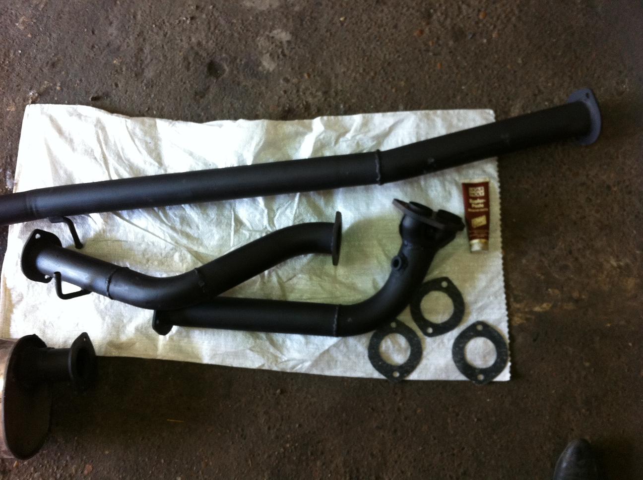

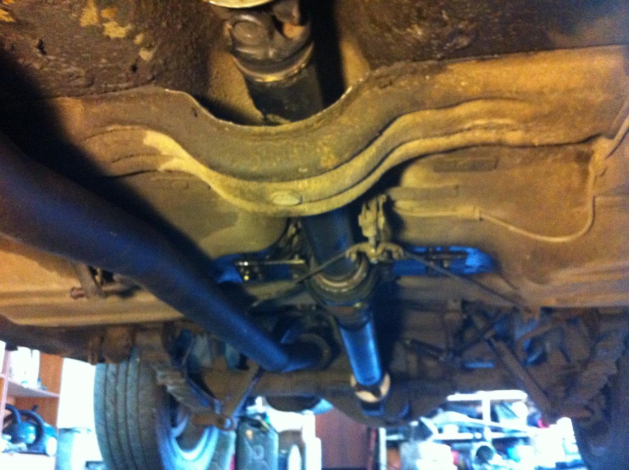

Давно ничего не писал..... Немного подзатянулся тюнинг волги, из-за моей занятости.
Сделано: Кардан, выхлоп, радиатор, радиатор акпп.
-- Пт июл 05, 2013 17:31 pm --

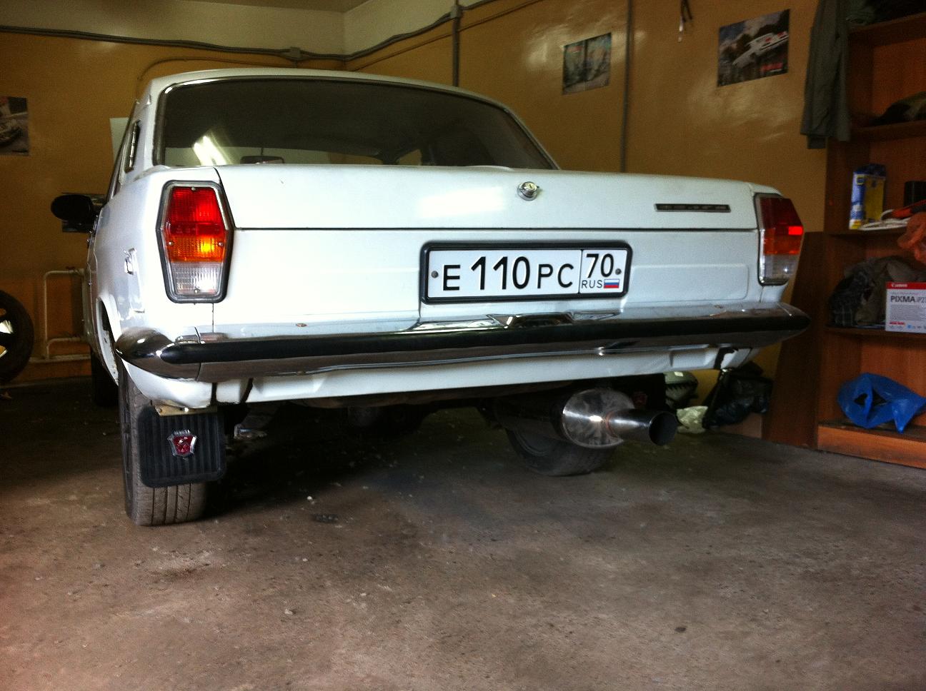

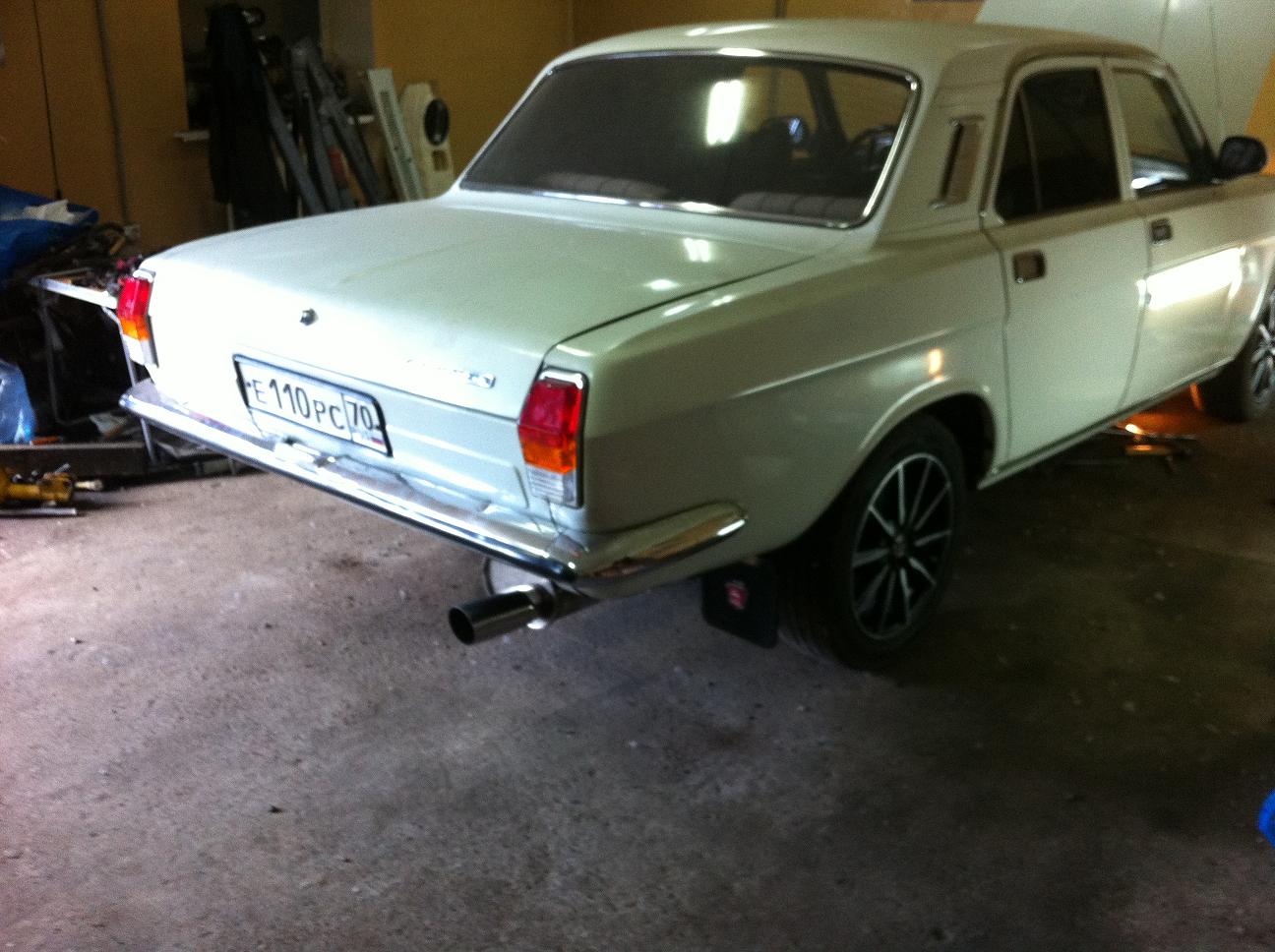

Выхлоп получился отличный, немного странно и чужеродно смотрится глушитель. Но выше его не поставить. А я хотел именно эту бочку, зная как она звучит на атмо джее... Купленна новой в японии за 20 круб.

Сообщение George » Пт июл 05, 2013 12:35 pm

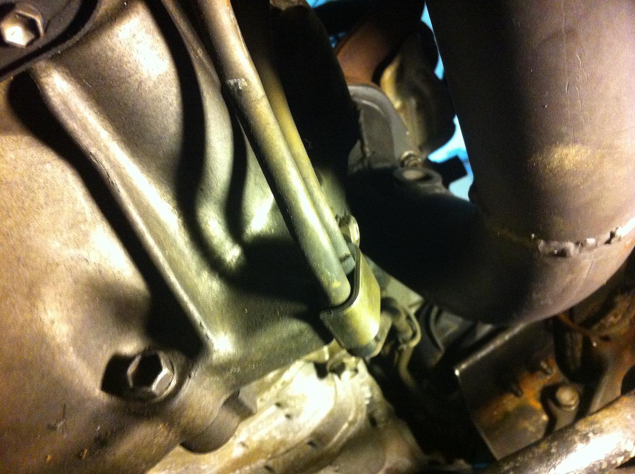

бочка смотрится как протонный ускоритель, а звучит на джее в основном коллектор и штаны. Которые как раз сделаны не лучшим образом

Сообщение tourer999 » Пт июл 05, 2013 12:38 pm
Коллектор остался родным..

Сообщение George » Пт июл 05, 2013 12:44 pm
а штаны - не очень

Сообщение tourer999 » Пт июл 05, 2013 12:46 pm
Ну это же не "гонка". Разницы не будет если раздвоить..

Сообщение George » Пт июл 05, 2013 13:19 pm
именно потому что не гонка, а для городской езды. У джейзета и так ниже 2000об/мин нечего предложить водителю, с такими штанами будет ещё меньше. Хотя если труба не гигантского диаметра, то должно не сильно ощущаться. Но просто так терять низы, сколько бы их там ни было, не особо разумно

Сообщение tourer999 » Пт июл 05, 2013 13:26 pm
труба 60
-- Пт июл 05, 2013 18:30 pm --
По низам абсолютно согласен, может переделаю если грустно будет.

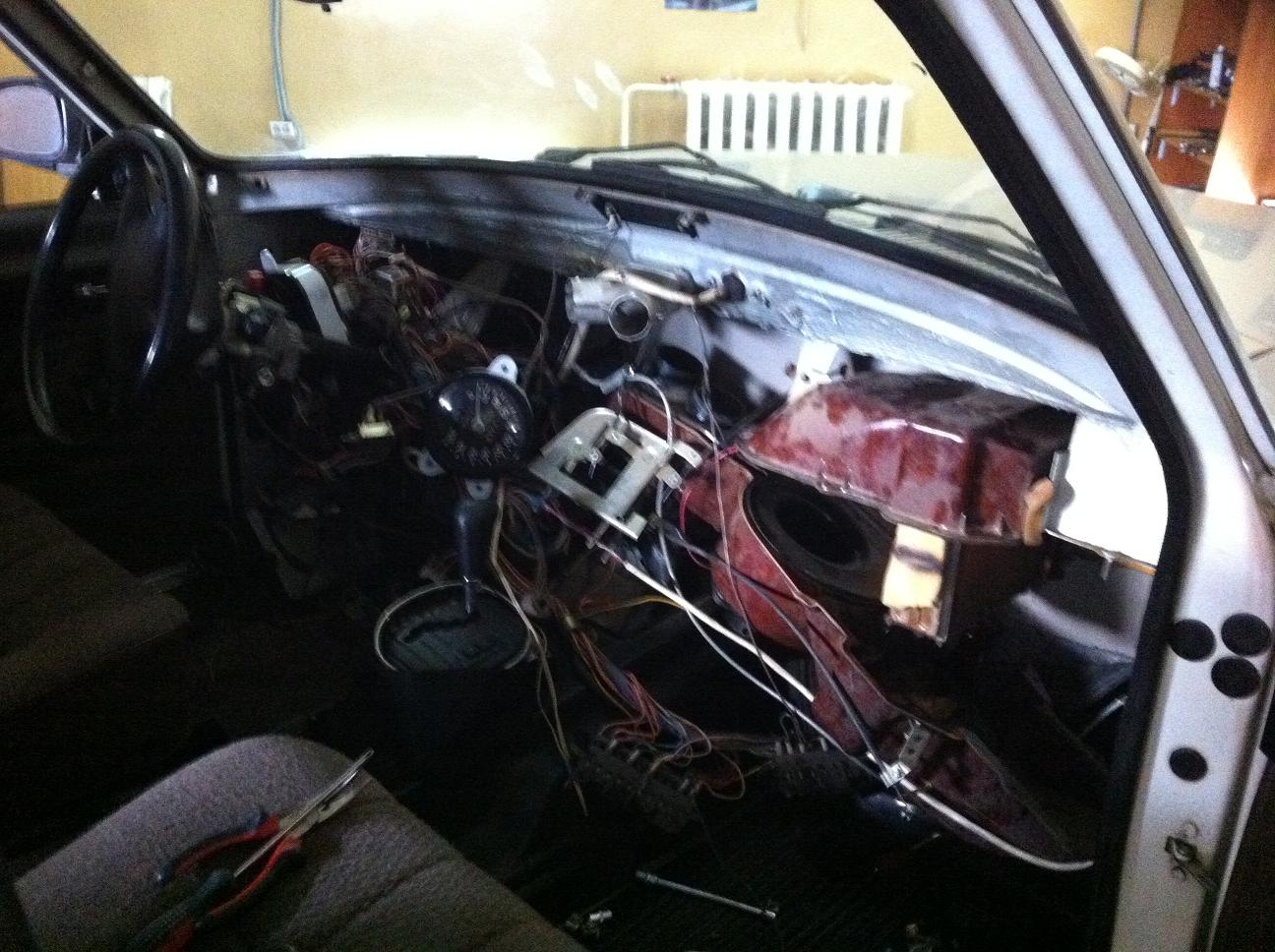

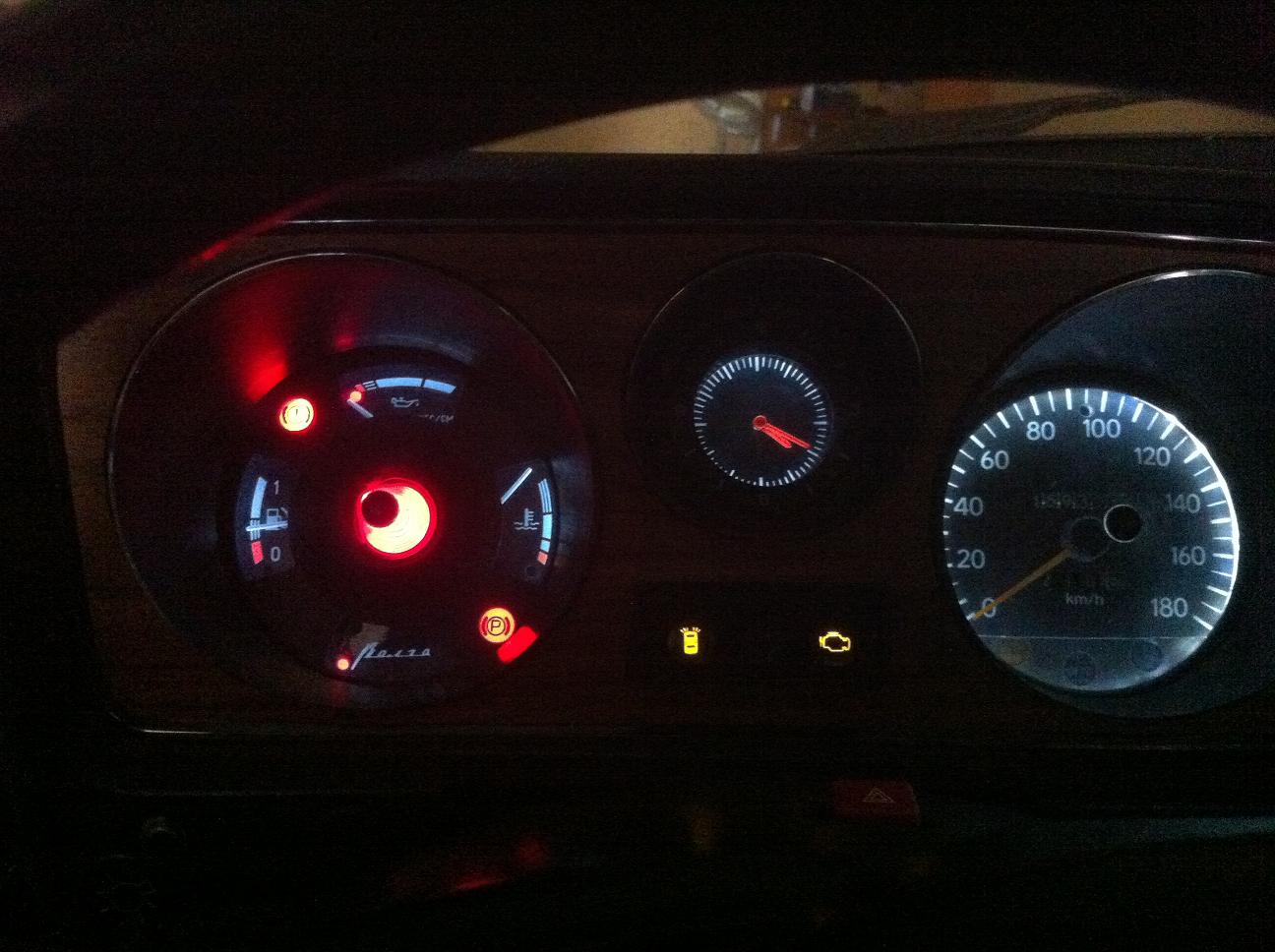

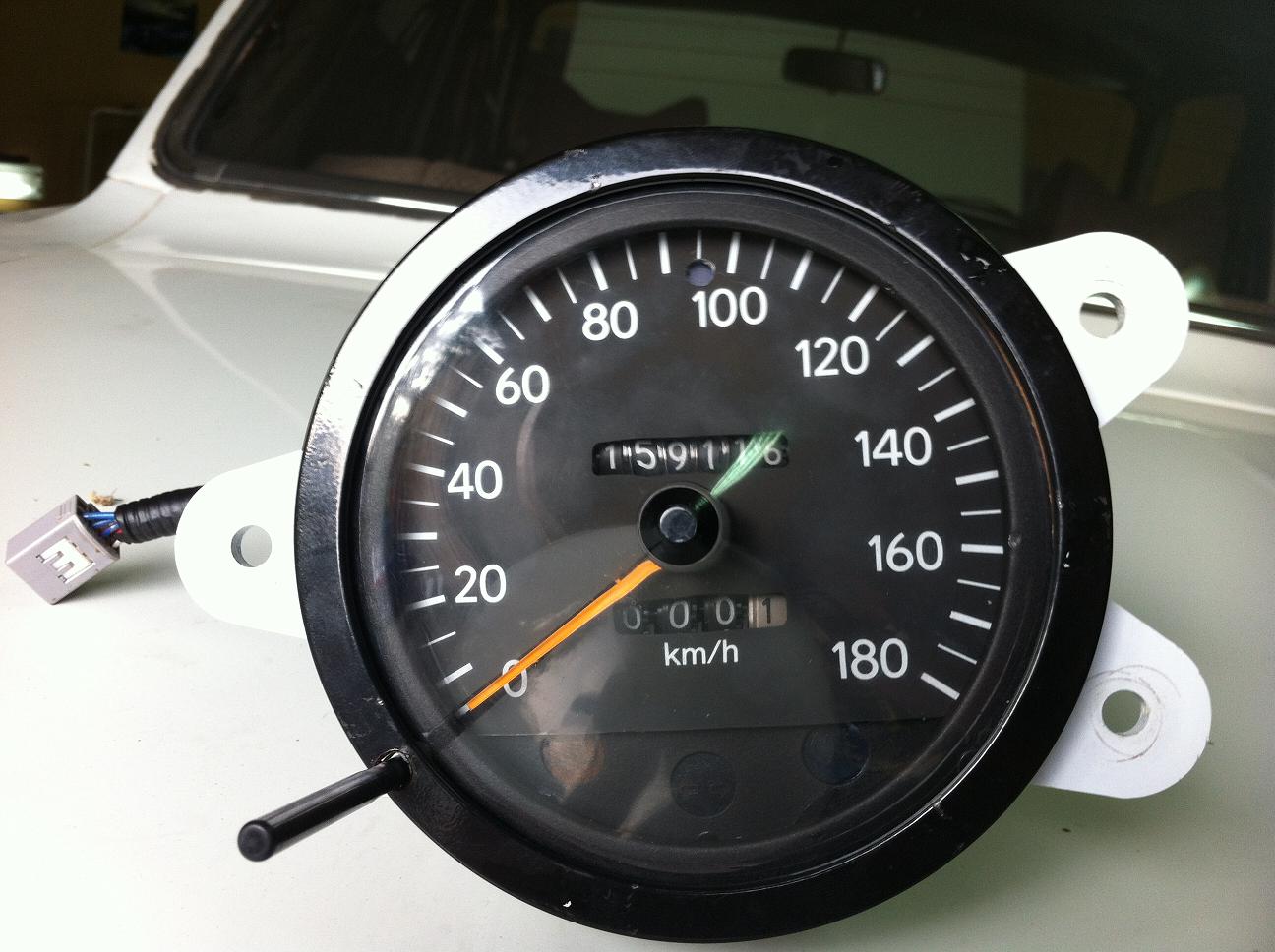

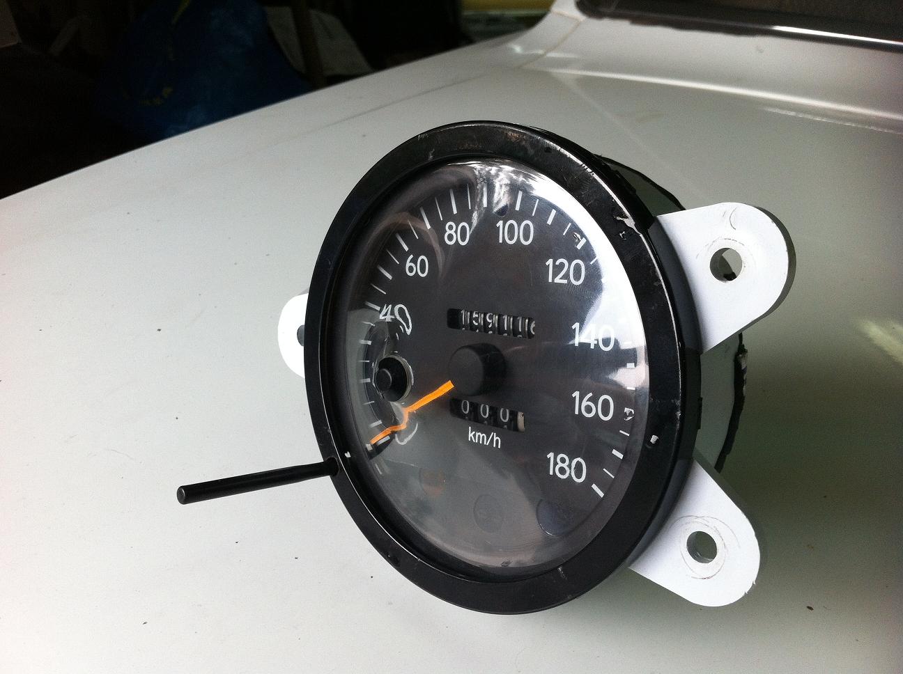

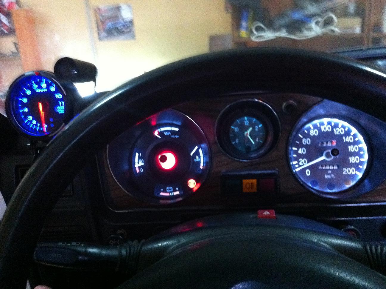

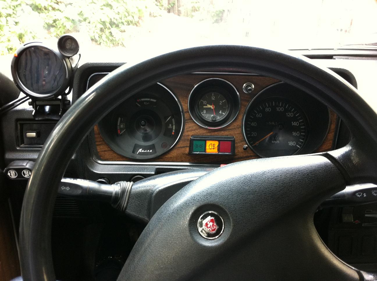

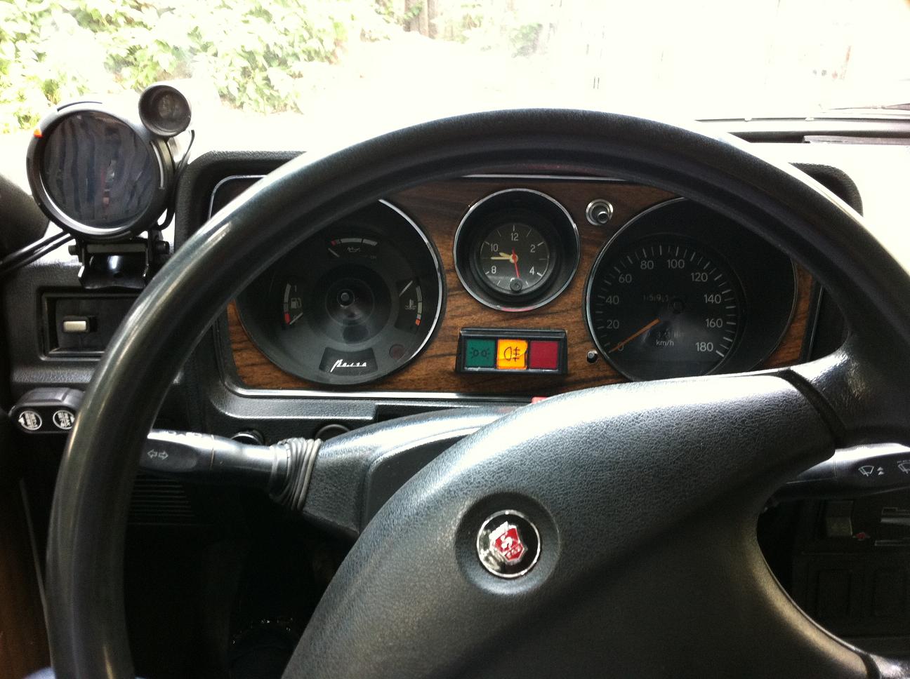

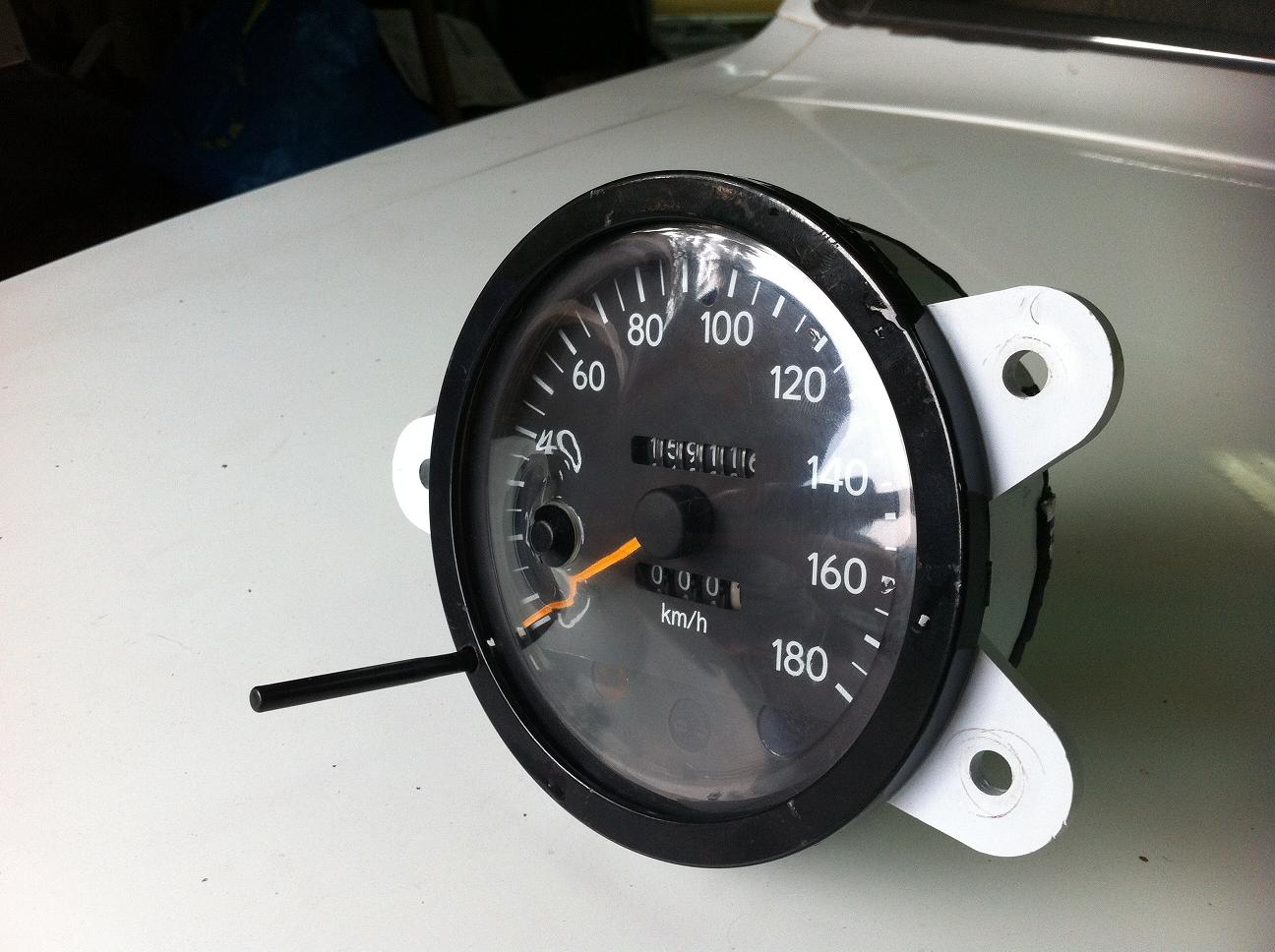

Итак авто на ходу. Осталось доделать переходник на датчик давления масла, дождаться корпус в.ф. из япии и навести окончательную красоту. Спидометр инсталлировал от марка 90. Но на фото есть еще когда старый спидометр.

Работа аккуратная, качество очень понравилось. А вот дизайн шкалы к остальной волге как-то не подходит

"Светофор" сломал, помогите найти.... Хотел поменять рисунок индикации, в итоге сломал среднюю желтую секцию. там у меня лампочка O/D

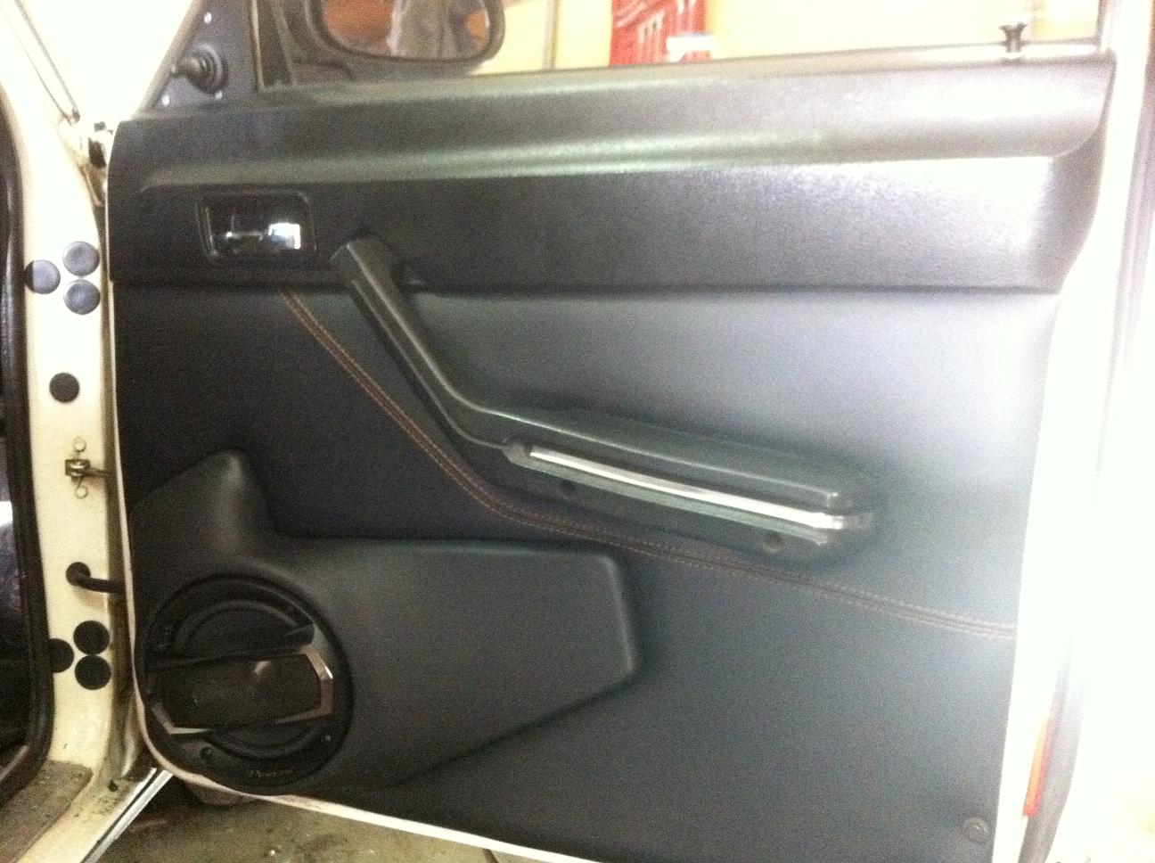

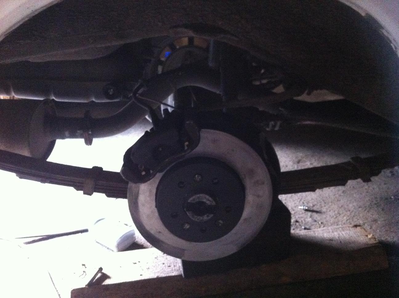

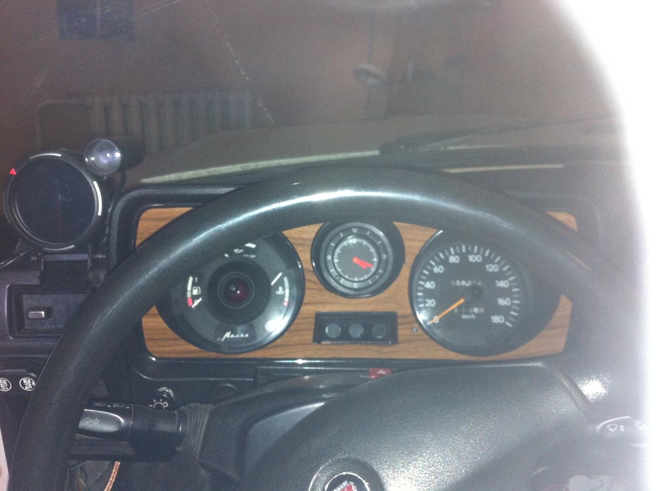

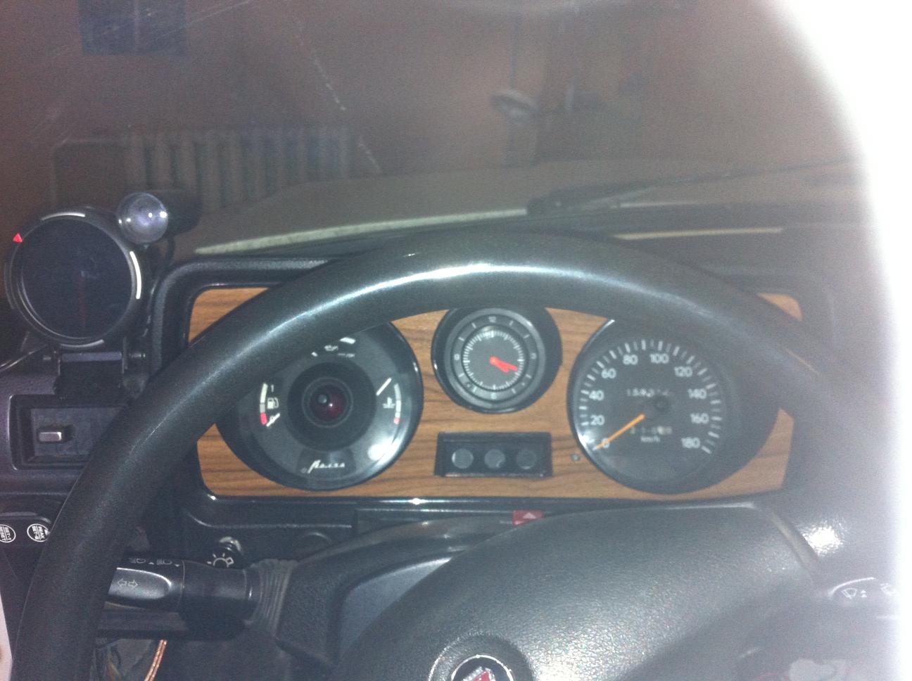

сВЕтофор уже не нужен. изобрел индикацию под иномарку... Занимаюсь "обучением" автомобиля ТОРМОЗИТь!!! А также кожанным салоном включая сидушки и музыкальным оформлением. Параллельно затягиваю весь багажник. Также устанавливаю стеклопакет, с заменой всевозможных резинок и сигнализации с центральным замком.
-- Пн сен 09, 2013 17:52 pm --

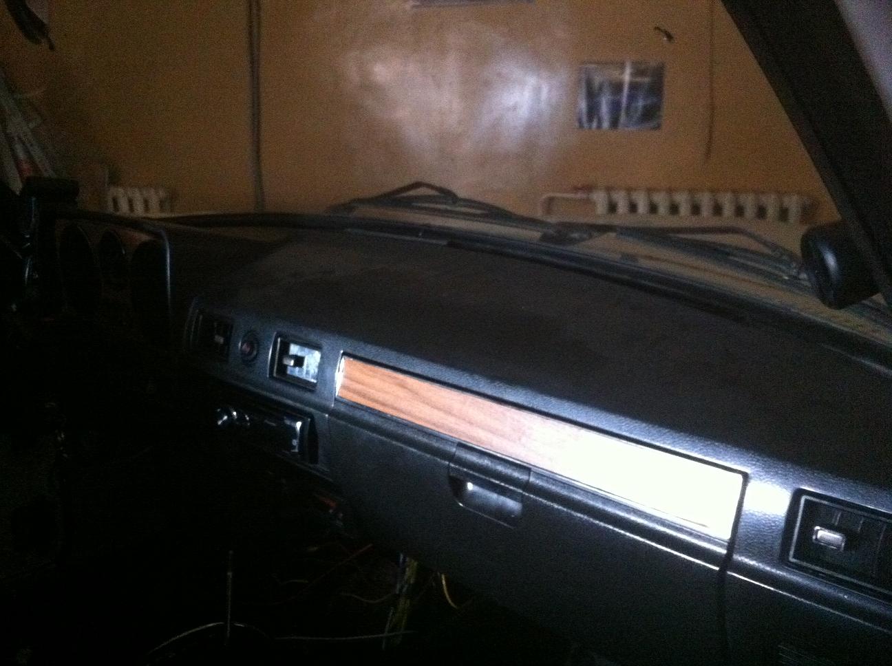

Поставил часы от супры 80. Теперь не "тикает" и правильно подсвечивается. Также затянул пленкой под дерево места где на заводе ее коряво налепили.
