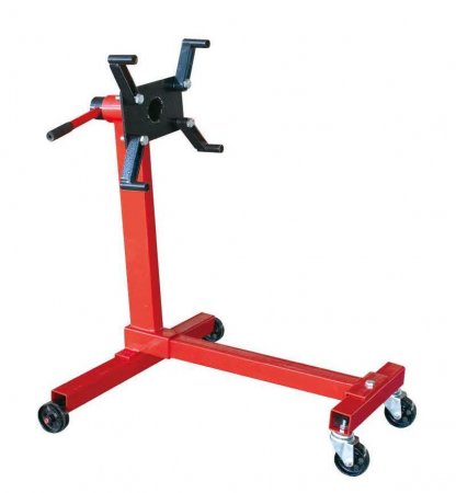

На днях вытащил двигатель из Волги. И наткнулся на такой стенд для двигателей. И возник вопрос, за какое место двигатель к нему крепить? В интернете видел что его крепят со стороны маховика. Но за что его там крепить? Ведь если крепить его за те места куда крепится кожух сцепления, там очень тонкий алюминий и может обломать. Может кто уже крепил на таикие стенды двигатель от Волги и знает как его на нём закрепит?
Gaz-24 1972 г. в
Re: Короткие вопросы по волге
#927
Сообщение shtepsel_ » Вт дек 09, 2014 19:35 pm
edvin5cfc писал(а):за какое место двигатель к нему крепить?
За попу!
edvin5cfc писал(а):Ведь если крепить его за те места куда крепится кожух сцепления, там очень тонкий алюминий и может обломать.
Насколько я могу припомнить, на моей первой работе мотористы перебирали моторы УМЗ именно закрепив их за отверстия крепления КПП на колоколе. Потом, опять же, если память не изменяет, тем же способом был подвешен мотор ЗМЗ-511.

edvin5cfc писал(а): за какое место двигатель к нему крепить?
На боковине блока, со стороны коллекторов, есть три отлива с резьбой. Вот за них, у нас в таксопарке, их и крепили.
