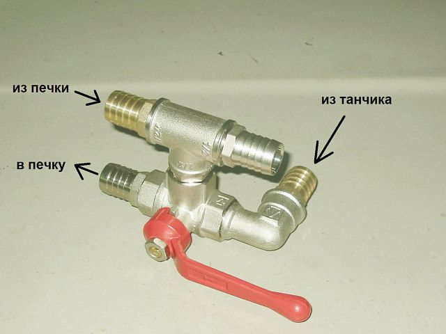

Олег, получается, что в такой конструкции мы можем перекрыть печку не перекрывая отток от танчика к помпе.
А если печку открыть, то получается поток из печки и из танчика типа могут столкнуться в соединении кран-тройник. Или же там всё настольно незначительно, что пофиг?

Ничего там не сталкивается. Поток идёт либо через печку, либо через соединение. Или и там, и там.

VolgaDriver-52, я собрал себе эту конструкцию. Вот патрубки дождусь и буду мутить. Танчик 4025 тоже купил.
Только вот прокладка ГБЦ останется штатная.

С товарищем Skyrider немного модифицировали. Во как!
Только надо придумать как закрепить.

smithy262
Поддон не помешает. В моем байпасе надо доработать ручку, спилив упоры и переставив ее на 180 градусов. А потом развернуть как было, чтобы средняя дырка в шаре смотрела в
стенку.
Ваш вариант тоже гут.

Бабочку можно поставить вместо рычажка

Сообщение smithy262 » Пт июн 27, 2014 14:11 pm
Mortis, SkyRider
Ды это я пильну примерно пополам рычажок.
Mortis, Твою задумку понял теперь.
Терзают сомнения, а правильный ли был выбор в пользу сантехники, ведь есть же bypass крайслера.

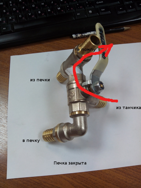

Сообщение 1cepera » Пт июн 27, 2014 19:25 pm
Кран крайслера, он же кран газель бизнес, не очень то отличается качеством и долговечностью.

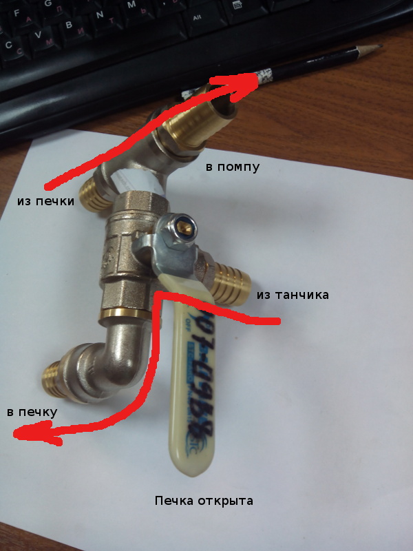

Сообщение 1cepera » Вс июн 29, 2014 8:51 am
Мне показалось, или он не может пустить тосол в обход печки?
