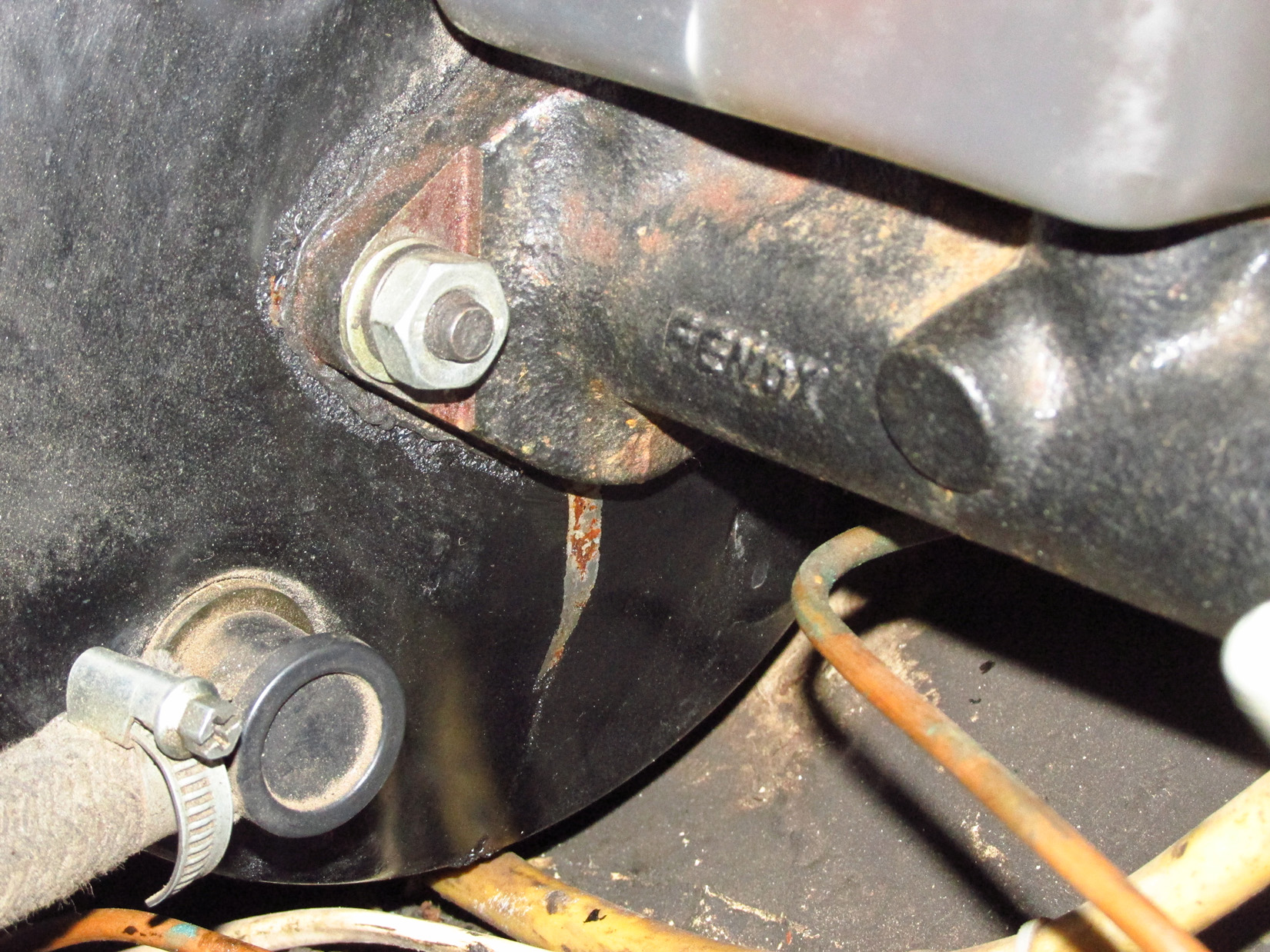

Меняя провод сигналов в рулевой колонке, заметил следующее - краска с ВУТ полезла от тормозухи. Я там понимаю, что ГТЦ пропускает жижку ?

самый верный способ узнать - открутить 2 гайки крепления гтц к вут, отодвинуть гтц и заглянуть в вут.redhand_13th писал(а):ГТЦ пропускает жижку ?

Выдернуть клапан со шлангом и потыкать внутрь щупом еще проще
А так то фенокс говно по определению
