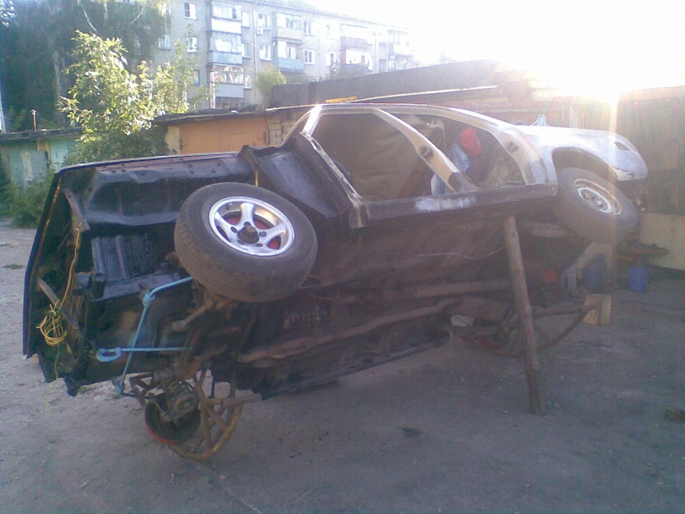

Хотя можно как-то так :wink:

Сообщение Путник » Чт фев 14, 2013 6:36 am
по-моему мнению чем проще-тем лучше! Нафиг связываться с какими-то опрокидывателями ради одноразовой работы? Когда песочил делал так:
И то это мазовская покрышка на зиловской наклон был бы лучше. Так же сохраняется возможность, в случае непогоды, выбив подпоры закатить авто под крышу, с опрокидывателем так не выйдет.

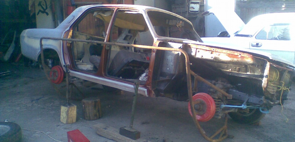

просто руками опасно опрокидывать- мы в детстве Москвича на бок втроем :fool: пытались опрокинуть- не сумели перехватить и Москвич упал товарищу на ногу(на коленку)- перелом со смещением. :sad:
но это руками. а так опрокидыватель хорошая штука- и не выскользнет, там труба с обратной стороны за колеса держится, сделаю при случае фото, у товарищей в гараже есть такой под Волгу...

У меня в анкете есть фотки на боку, кантователь - 2 дуги, две трубы п образной формы. ну и палкой подпереть

Сообщение Mortis » Вт май 07, 2013 9:16 am
Еще вариант, добавил Волганутый:
Крепится сзади прямо в отверстия для крепления бампера, спереди на "трубу"с помощью стремянок (от чего не помню).
Крутилась чуть ли не вокруг оси :).
