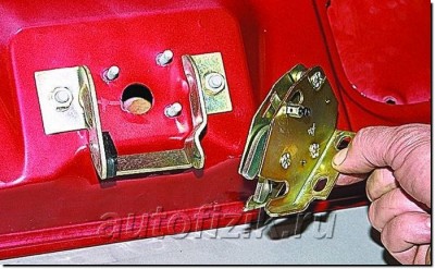

Во первых сдох замок багажника, вот этот:
Хорошо он одинаковый с ПАЗиком - есть шанс найти новый в магазине и без гемора.

Нашел и поменял оригинальный замок багажника.
Хорошо что на ГАЗ есть еще магазины, на которые рыночная экономика не распространяется. Сидит одиноко продавец, за прилавками под слоем пыли куча разных мало востребованных ЗЧ, в углу паук вьет паутинку и т.д. В таком то гамазине и был обнаружен замок.
