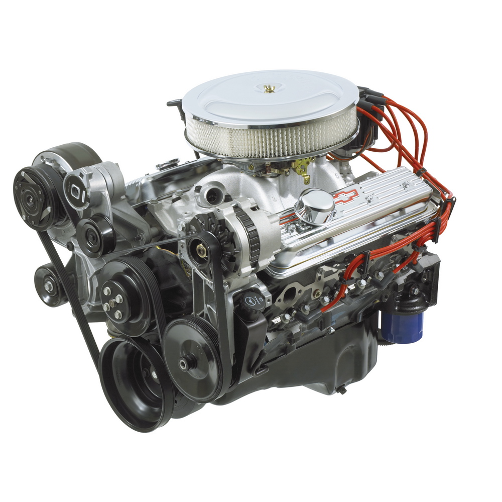

350тый GMовский смолл блок.
Трансмиссия - 4l60.
Кстати, ни у кого случаем прямого волгокардана не завалялось? Планирую подружить его с хвостовиком акпп.

Stich а почем такой GM выходит ? Не могу толковых сайтов найти где бы моторы целиком продавались
