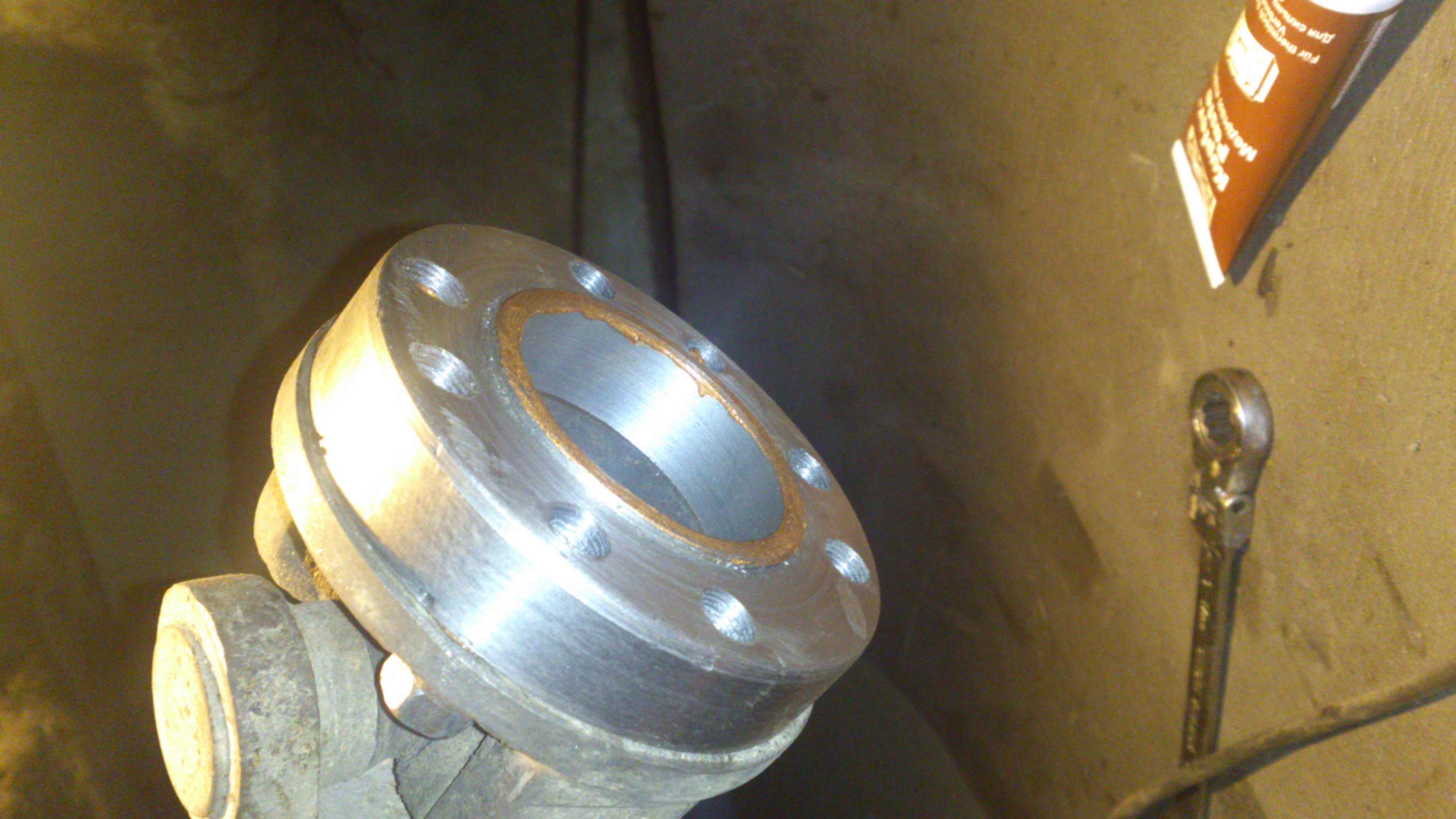

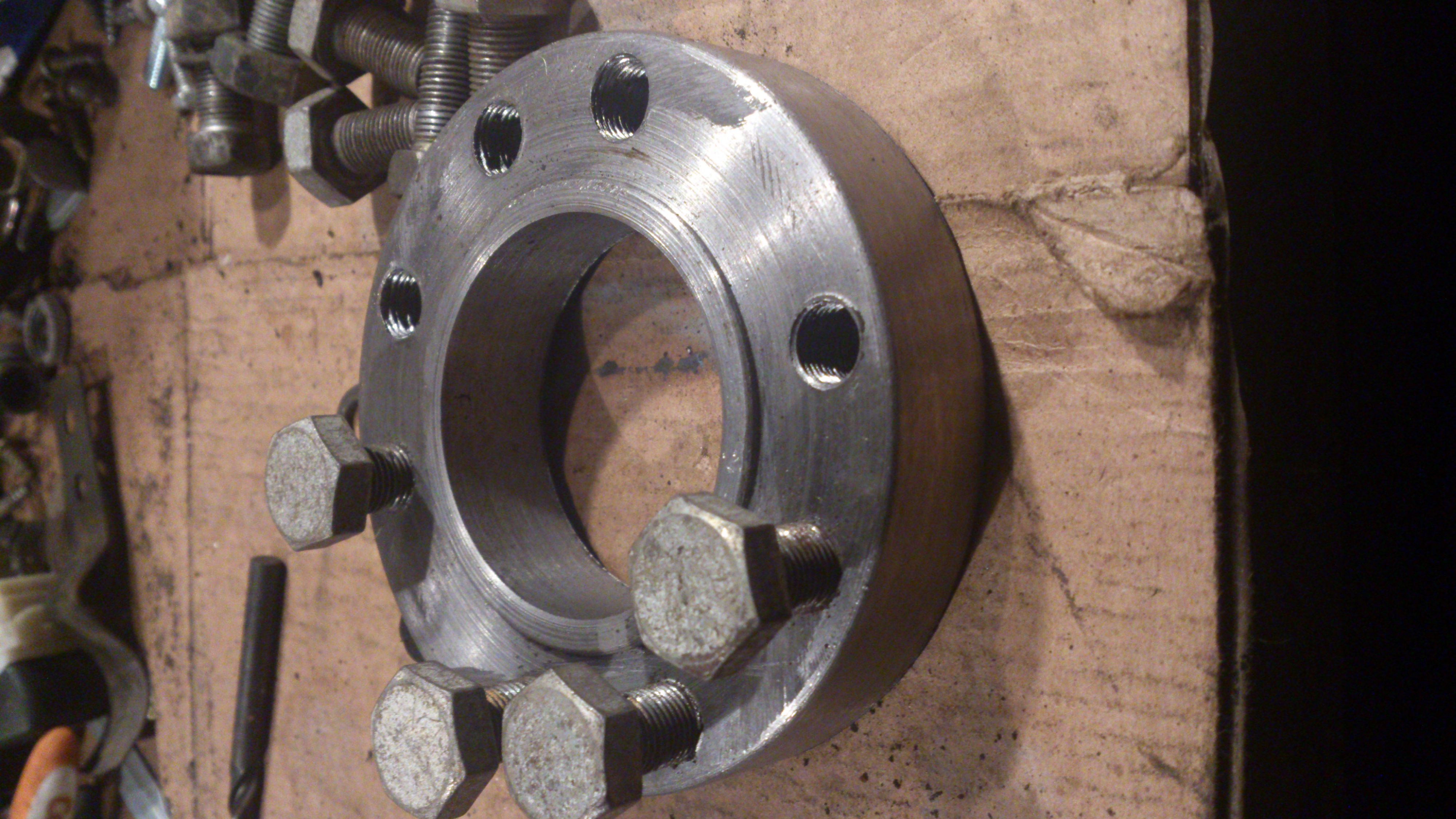

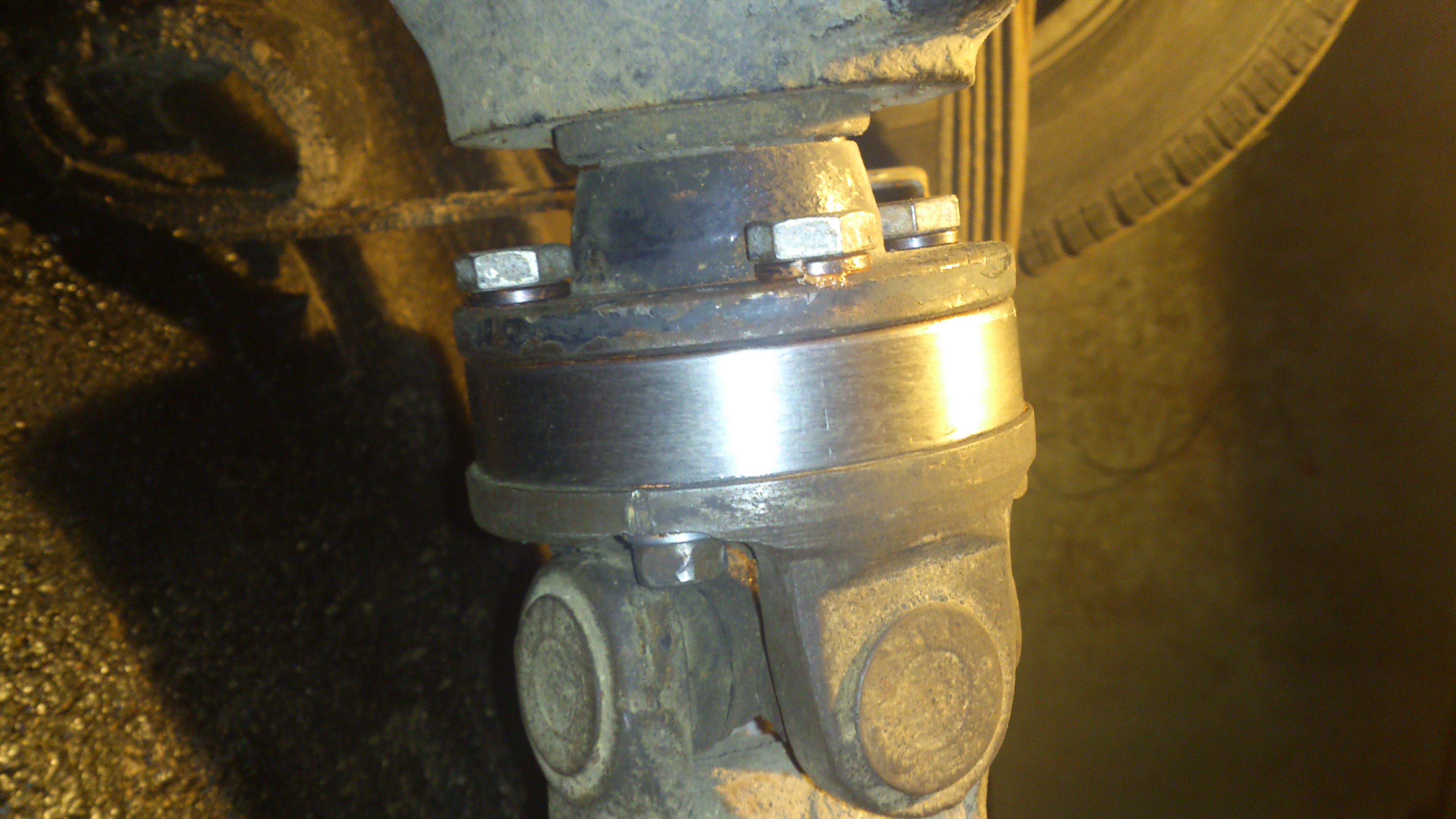

Наконец-то, спустя довольно продолжительное время, после установки Вольво-моста, удалось изготовить и установить проставку между волго-карданом и Вольво-фланцем. Она обошлась в 2000р и была изготовлена, известным на драйве человеком VAKSER Изделие весьма оперативно было выточено и отправлено с Воронежа в Москву, единственный косяк, что резьба была так себе, видимо метчик был староват или грубоват, пришлось пройтись дополнительно по всем отверстиям финишным. На днях занялся установкой, совместив данное мероприятие со снятием и дефектовкой коробки.
Встало всё чётко, единственный момент родные болты со стороны фланца не лезут, слишком длинные, в загашнике были найдены болты от какой-то части салона. Все болтики промазаны медной пастой и удачно вкручены.
В остальном плотно занялся подготовкой к сезону, сейчас в процессе полная переборка подвески (шаровые, пружины, колодки, обслужка суппортов и прч.) Отчеты позже.

Чёй-та стрёмные болтики.Не боишся,что срежет?TANKER писал(а):в загашнике были найдены болты от какой-то части салона
- Сообщения: 9507
- Телефон: 89160603920
- Благодарил (а): 69 раз
- Поблагодарили: 94 раза
Re: Анкета TANKER
С широкой шляпой - болты петель дверей, не должно срезать. А вот остальные не внушают доверия.
- Сообщения: 335
- Зарегистрирован: Вт май 10, 2011 20:50 pm
- Автомобиль: ГАЗ-2410 1989г, ГАЗ-21 1966г
- Благодарил (а): 12 раз
- Поблагодарили: 23 раза
Re: Анкета TANKER
А балансировка не нарушена, на фото показалось, что болты несимметрично расположены...
- Сообщения: 11467
Re: Анкета TANKER
Родные болты кардана вообще-то )iguana01 писал(а):А вот остальные не внушают доверия.
Тебе и не надо теперьЭксцентрик писал(а):А я такую, купленныю у Михалыча просрал :)
Балансировка была нарушена лет нцать назад, когда был впервые снят кардан)) Насчет отверстий там небольшой выбор их расположения.pioneer.by писал(а):А балансировка не нарушена, на фото показалось, что болты несимметрично расположены...
