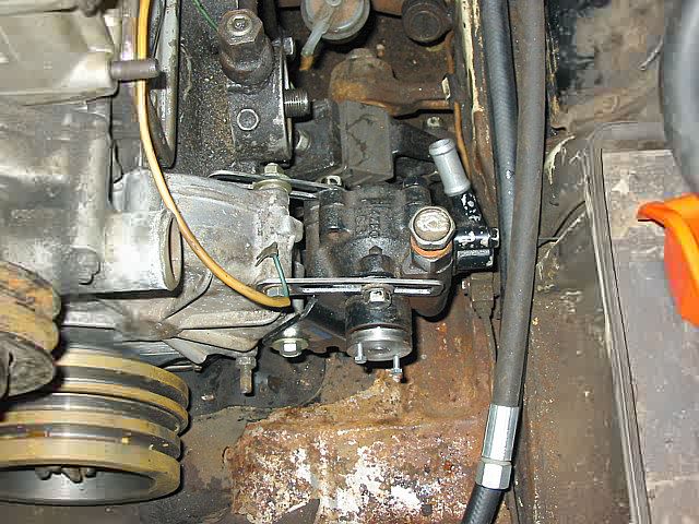

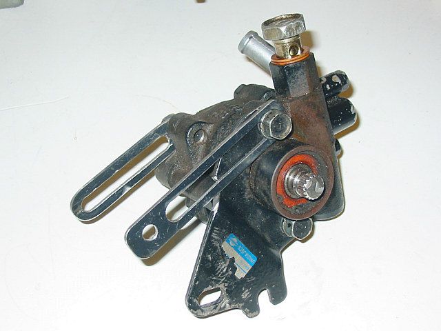

ЗЫ: Гидрососатель с колхозингом:
Одеваться будет на болты крышки шестерен. Шкив пересажу с волговского.

Сообщение Mortis » Пн мар 14, 2011 18:03 pm
Каг-то таг:
Со напорным шлангом промахнулся, наконечник видно на фотке - сантиметров 15 лишку по длине. Надо новый делать.
Блин, до чего жалко с нулевого насоса шкив срезать... Но в магазинах ничего похожего не нашел.

#3317
Сообщение kapitan_katalkin » Пн мар 14, 2011 18:48 pm
Mortis а чёй-то за сосатель такой??? видимо я что-то пропустил :surprise:
Сообщения: 13523
Re: Анкета Mortis
#3318
Сообщение Mortis » Пн мар 14, 2011 18:57 pm
kapitan_katalkin
От какого-то ниссана, по-моему. Я его прикупил чтобы электропривод присобачить (фотка на первой странице анкеты), да не склалось.
