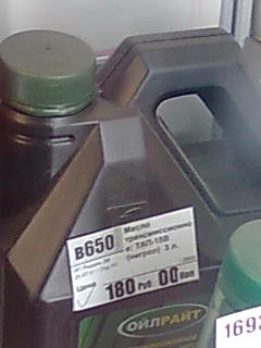

Сообщение Вениамин » Сб дек 24, 2011 23:22 pm
ТАД-17 появился где-то в начале 80-х, до него был лишь нигрол и гипоид. Вся автомобильная техника на них работала, и не только автомобильная, кстати.
Правда, советский нигрол был гораздо гуще нынешнего.
Жалко, поздно увидал эту тему.Сегодня нигрол продаётся в Москве, в автомагазине в Отрадном, где ул. Декабристов примыкает к Алтуфьевскому шоссе:
нигрол в продаже.jpg (12.45 КБ) 17819 просмотров
