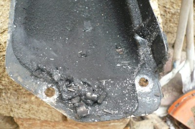

Здравствуйте! после вскрытия поддона сцепления обнаружил следующее см, фото, откуда могут быть останки? За последнее время ничего не беспокоило кроме поломки корпуса стартера, да и еще небольшая вибрация на скорости где то 85-95, за 95 вибрация пропадала!?

Да так и есть венец раздолбанный с одной стороны, но как туда ролики от подшипника попали ума не приложу!?Sly писал(а):Роликовых подшипников вроде как там нигде нету. Кста, может эти и есть причина почему крышку стартера заломало - подбило венцом ролик под стартер. Может "доброжелатель" какой подсыпал?

Там шариковый подшипник установлен, и не в маховике а в коленвале, если что.Gotlib писал(а):Это опорный подшипник первичного вала -стоит он в маховике .
А бендикс целый был или тоже разлетелся? Если разлетелся, то ролики оттуда.kotcom писал(а):За последнее время ничего не беспокоило кроме поломки корпуса стартера

Латыш писал(а):А бендикс целый был или тоже разлетелся? Если разлетелся, то ролики оттуда.
Всем спасибо!!!Sly писал(а):Может "доброжелатель" какой подсыпал?
