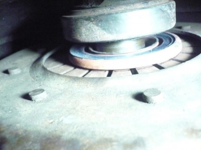

наконец то добрался до ямы! Ну что как и предполагал выжимной словил клина! Осевой люфт коленвала порядка 1мм. измерения проводил как говориться на ощупь, но я не думаю что от этого люфта могут быть такие проблемы.
Остается один вопрос на корзине там где соприкасается с выжимным виден след от оного, естественно замена выжимного и корзины или корзину можно оставить? Фото прилагается

Вылечил заменой выжимного, старый заклинило
