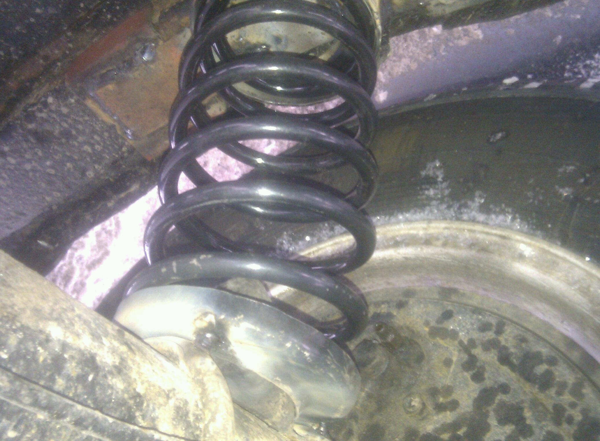

Нужны стяжки для пружины, и желательно сразу прикинуть, на сколько, нужно поднять машину, из практики по одному витку спиливал. На фотографиях видно, что и куда.
Из минусов, у машины очень задрад зад, и становится жесткая подвеска. При загрузке, просаживается, появляется мягкость.
Но это только при большой загрузке.
