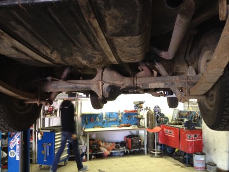

Помогите опознать мост ?
MB C-180 (W204) AMG
ГАЗ 24 ЗМЗ 523
Сообщения: 1172
Re: Задний мост Различия между мостами
#265
Сообщение Icecoldkilla » Ср сен 17, 2014 21:32 pm
Alexxx-si писал(а):Помогите опознать мост ?
Обычный родной мост, что не так то :dnk:
