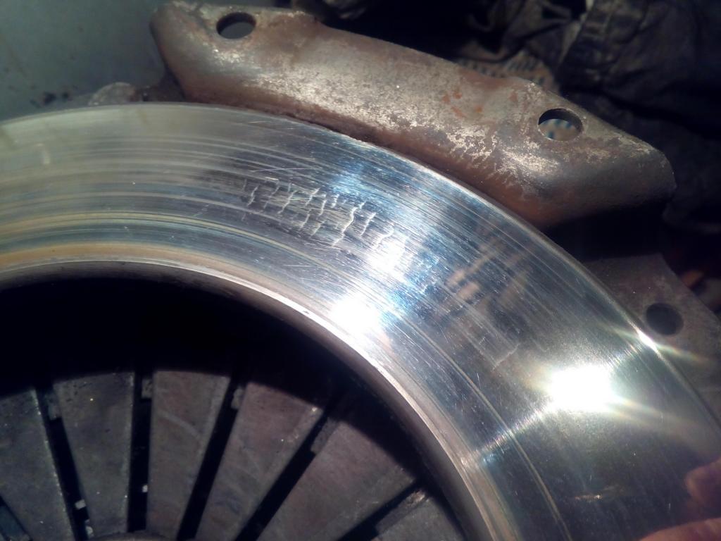

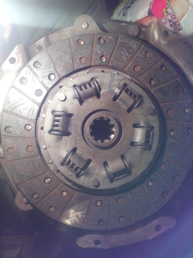

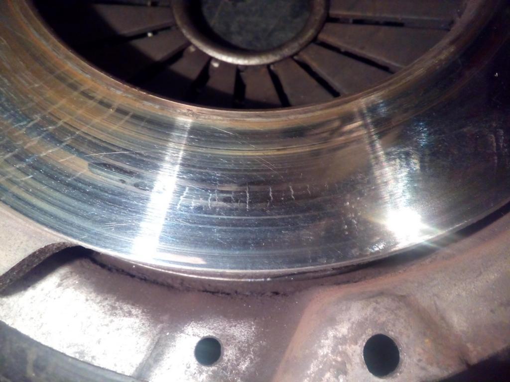

Здравствуйте!
Если можно, спрошу тут. У меня есть вопрос по сцеплению. Вчера снял сцепление и на нажимном диске увидел трещины. Ведомый диск в хорошем состоянии. Двигатель 402-й. Корзина без опознавательных знаков, уже стояла на машине когда купил. Ведомый диск менял сам на новый. Можно ли эксплуатировать корзину с такими трещинами на нажимном диске? Не будет никаких последствий? Трещины на диске в двух местах, напротив друг друга.
