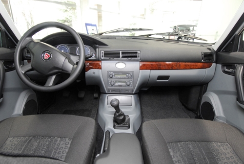

Сообщение DMAD » Пт окт 23, 2009 2:07 am
Домика фото нет, но салон выглядик так:
Сообщения: 2039
Благодарил (а): 41 раз
Сообщение Punk24 » Пт окт 23, 2009 10:46 am
не понял?!?т.е. этот салон в 24 можно запихнуть?!?
Сообщение TANKER » Пт окт 23, 2009 11:09 am
угу можно! мы этим летом увидели первую 2410 с таким салоном, причем совершенно случайно, во время очередной встречи у локомотива, мимо проезжал мужичок, остановился подошел к нам и заявил, что у него тоже волга есть в идеале и мол "ща покажу" зашел на территорию стадиона а потом подъехал...
