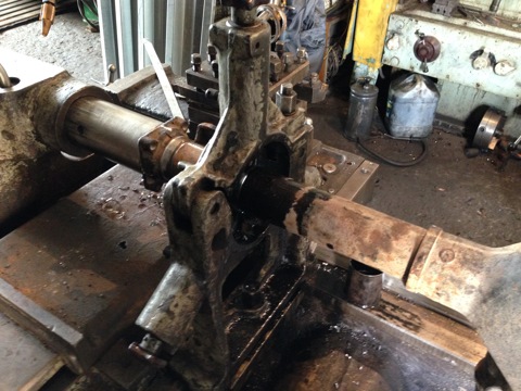

Собственно тема на драйве была мною создана, но может и тут кого то заинтересует. Итак мост заужен на 50 мм. На деле все оказалось не так сложно, ну чисто технически я думаю, и для нормального токаря с руками дел на 1-2 дня. Изначально пытаясь найти хоть какую то инфу по заужению я наткнулся на статью (samodelkin.in.ua/zm.html) собственно ее за основу и взял предложив токарям, но те почитав и почесав репу поржали… Особенно над фразой :"Главное найти хорошего токаря"… и начали думать как делать. Думаю огромным везение оказалось то, что токарь знаком с устройством автомобилей ГАЗ и в частности с его слов занимался именно ремонтом редукторов и мостов ВАЗов. Если следовать "руководству" по заужению то резать и варить нужно все и вся, на деле оказалось, что полуоси из углеродистой стали и мало того что хреновато обрабатываются так еще и не варятся, условно они то варятся, но лопаются в дальнейшем, и мне было предложено этого не делать. На них просто обрезали шлицевую часть на нужный размер и как бы на этом все… в моем случае шлицевая часть каждой полуоси резалась на 25 мм. Чулками оказалось все немного сложнее. Как выяснилось разбирать мост крайне нежелательно, т. к. опять же консилиум токарей совместно с автослесарями постановил что если мост разобрать, то ходить он опять же долго не будет, несмотря на то кто его будет собирать… Рисковать я не стал, да и смысла как оказалось не было, т. к. им удалось впихнуть мост в станок, для соосности использовали люнет.
Больше всего конечно они переживали за соосность и как поведет себя металл после сварки, потому что все могло повести. В общем от чулка отрезается фланцевая часть, для центровки на одной части снимают металл снаружи, на другой изнутри с запасом на сварку, затем вставляют одна в одну и проваривают. Такой подход позволяет не срезать площадки.
Без косяков тоже не обошлось, при разборе моста оказалось, что одна полуось кончилась, а именно стал проворачиваться подшипник, пришлось спешно искать полуось. И второй момент для тех кто соберется это повторить, прежде чем обваривать желательно вставить 2 болта во фланцы в местах площадки, т. к. после приваривания они туда тупо не войдут, что у нас и получилось ))) Пришлось изготавливать шпильки.
По цене… Сразу скажу, что лично я думаю дороговато, расчитывал на сумму в 2 раза меньшую, но повторюсь, что из всех токарных цехов, что мне удалось найти (это 5-6) взялись за работу только они, остальные либо не отзвонились, либо продолжают совещаться со своими инженерами ))) Как альтернатива переход на дисковые, но это совсем не то. В любом случае учитывая оригинальность заказа и его штучность думаю переживу, не говоря о том, что теперь будет все как надо )))
- 453c604s-480.jpg (77.88 КБ) 14148 просмотров
- 70bc604s-480.jpg (71.15 КБ) 14148 просмотров
- 66bc604s-480.jpg (61.19 КБ) 14148 просмотров

Вот только может я не понял чего... Полуоси банально укоротились по шлицам,стал быть и пятно контакта(по шлицам) стало меньше? Или там с запасом,я не помню просто?

В сборе выглядит круто!
А шлицы чтобы посрезало, нужно хотя бы 200лс на мешалке и бросать сцепление интенсивно и регулярно

Шлицевой части осталось около половины и она используется вся теперь, немного проточили вал полуоси немного, чтобы ось до конца вошла, положительный момент всего этого в том что не пришлось резать полуось и как следствие ее потом стыковать и варитьPinCheR писал(а):Лайкнул,так сказатьВот только может я не понял чего... Полуоси банально укоротились по шлицам,стал быть и пятно контакта(по шлицам) стало меньше? Или там с запасом,я не помню просто?

Единственный минус, думаю, нагрузка на подшипники больше стала.

Вот про минус ты только думаешь,а над каждой деталью инженеры трудились годами и испытывали всё и вся,прежде чем внедрить в серийное производство а тут БАХ тебе на глазок и погнали - зато прикольно смотрится.

Согласен. Но у Волги большой запас прочности везде, так что всё будет хорошо
