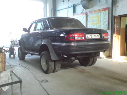

Сообщение Halfaxel » Сб апр 23, 2016 3:10 am
Похоже, что на этой картинке всё же днище от цельнометаллической газели прирастили к кузову волги. Или рама от грузовика там участвует. Передний мост тоже вон газелевский.
Не очень понятно зачем это делали, разве что так, поржать. Спарки, чтобы возить полторы тонны в багажнике?
Допустим, задерете вы жопу. А передок родной останется. "Заяц" получится.

papaha писал(а): таким образом хочу улучшить проходимость
Так а зачем мост от грузовика? Ставь от УАЗика с редукторами под большие колёсья и блокировкой от БТР!Изображение
Re: задний мост
Сообщение 436 » Пт апр 29, 2016 13:58 pm
СержНовоч, у Волги на фото мосты вообще родные, просто задрана и большие колёса.
Re: задний мост
Сообщение СержНовоч » Пт апр 29, 2016 14:50 pm
Это Чёрный Волг, народ знающий вроде говорил, что от УАЗа и дифф заварен. :dnk:
