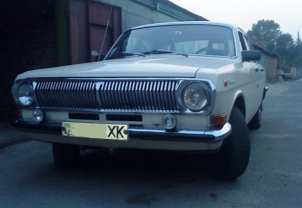

Всем привет! Зовут меня Евгений. в 2006 году купил себе ГАЗ-24 78-го года выпуска, так на ней и катаюсь.

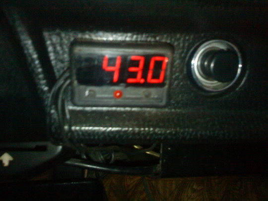

Доработал автомобиль электронной системой зажигания (типа ВАЗовской), поставил би ксенон, карбюратор ДААЗ4178 в комплекте с кастрюлей от ГАЗ-2410, присобачил электрокраник печки от БМВ с самодельной платой управления (получился зимний климат-контроль), заменил прибор бензомера на цифровой, поменял подсветку салона и габариты на светодиодную (исключительно белые)). Сидения передние и заднее были установлены с опеля омега.

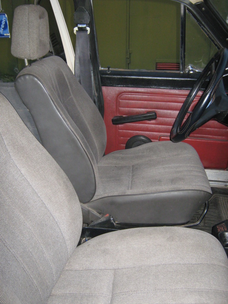

Интересно глянуть фото сидений,слышал что встают без переделок. И какого года Омега была?

Фотки сидений.
Передние становятся без особых проблем, нужно подпилить отверстия, в которые вкручиваются крепежные болты.
С задними пришлось немного повозиться. Нужно приварить 2 крючка для фиксации дивана и 2 скобы для защелок спинок,
просверлить 2 отверстия для крепления центральной части с подлокотником, боковушки фиксируются через родные отверстия в задней панели

Хорошо смотрятся,еще бы карты дверные серые найти и поставить

Я недавно взвешивал родные сидения 24-ки, передние 20 кг каждое весит. Не обратил внимания, когда менял,Опелевские легче?
- Сообщения: 24
- Зарегистрирован: Пт авг 13, 2010 14:07 pm
- Благодарил (а): 6 раз
Re: Анкета Expert
Вообще не обратил, но мне кажется что полегче 20-ти кг. Дверные карты давно хочу поменять, никак не могу найти более менее нормальные. Чувствую прийдется самому делать. И полочку заднюю

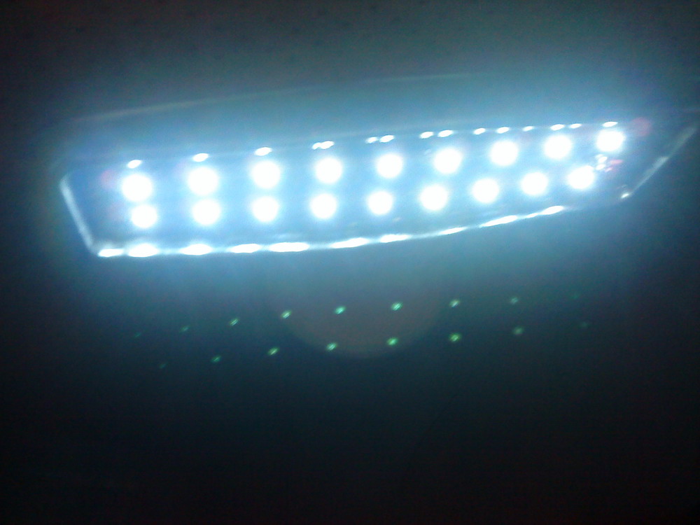

Привет!!!! Отличная идея со светодиодами в подсветке салона!!!!
а то обычная лампочка если погорит, нормально подсаженый акум досаживает особенно зимой.

Цифровой датчик топлива подробно расписан тут http://forum.cxem.net/index.php?showtopic=46012&st=0
Там несколько вариантов с LCD и LED дисплеями.
Штука прикольная, с вольтметром, подключается к штатному датчику топлива вместо штатного прибора.
Правда очень капризная в плане питания и наводок, уже 3 контроллера сжог в ней.
На этом же форуме народ разрабатывает похожие приборы для измерения температуры и тахометры

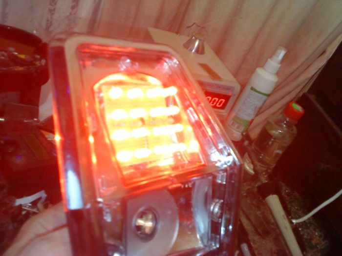

Следующий этап модернизации - замена ламп в стоп-сигналах на светодиоды, примерно как тут:
ссылка удалена, любые ссылки на данный ресурс у нас запрещены iguana01
Цель - уменьшение потребления тока, увеличение ресурса службы фонарей.

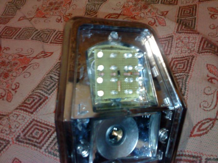

Для воплощения моего плана были куплены 33 тайваньских светодиода с рабочим током 70мА (характерной особенностью является широкая ножка анода). В фонари установил по 16 штук. Рабочий ток подобрал 40 мА т.к. в машине возможны скачки напряжения, а лазить в фонарь из-за перегоревшего светодиода лень. Как показала практика даже при таком токе яркость светодиодной матрицы больше чем с обычной лампой на 21 Ватт. Матрица собрана из 4х блоков по 4 светодиода в каждом, ограничивающий резистор 100 Ом, для реализации режима габаритов вся матрица подключена через дополнительный резистор на 200 Ом и диод. Так же параллельно матрице включен в обратном направлении диод для шунтирования обратного напряжения и конденсатор на 0,1 мкФ.
