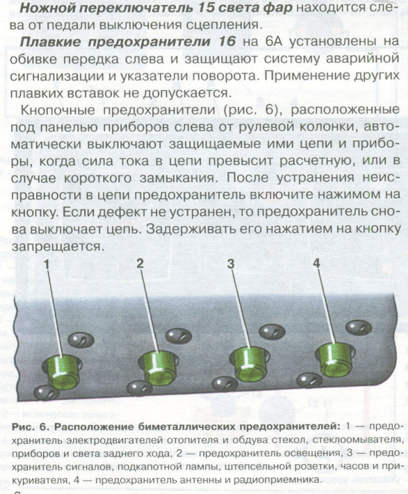

Сообщение Александр AKV » Пн фев 28, 2011 18:56 pm
serula писал(а):Уважаемые Волговоды из Петербурга.
Кто бы мог за ПЛАТУ помочь разобраться с электрикой в автомобиле - на данный момент не работают фары и непонятно работает обогрев заднего стекла.
Очень нужна Ваша помощь.
Ну обогрев стекла ладно. Ну а фары то блин почему?? Ты что там накрутил??? Все не работают или какие то конкретно?
А кстати попробуй под рулем тепловые выключатели (может вышибло поэтому и не работают) за фары по моему второй слева или следующий отвечает.

Сообщение Scy.thian » Пн фев 28, 2011 19:16 pm
Александр AKV писал(а):А кстати попробуй под рулем тепловые выключатели (может вышибло поэтому и не работают) за фары по моему второй слева или следующий отвечает.
Картинка не поможет ?
