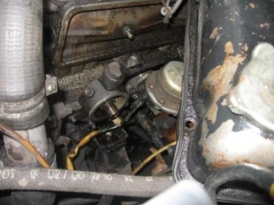

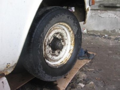

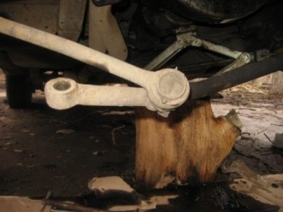

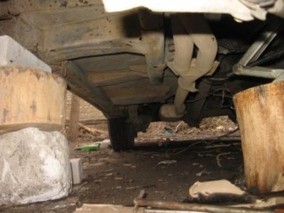

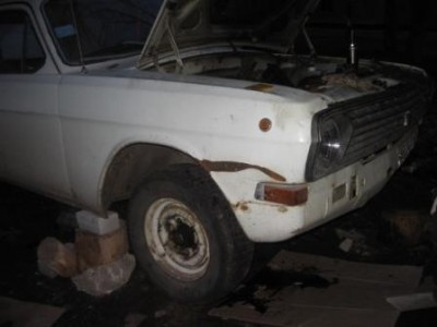

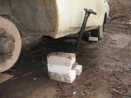

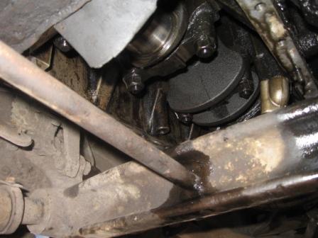

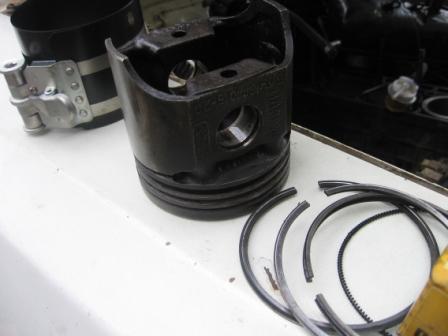

Сегодня целый день ремонтировал с отцом свою ласточку.Сначала сняли рулевую тягу с помощью съемника(выражаю благодарность Ice_Man за предоставленный съемник ) Открутили мотор и поддамкратили за коробку.Поддон снят.Затем были раскручены шатуны, по очереди стали менять гильзы и поршня.как всегда без проишествий не обошлось.Сначала обломили кольцо на втором поршне,пришлось заменять одним из старых,на 3ем цилиндре загнулось еще одно.Новая обжимка оказалась очень плохого качества...выпровили в конечном итоге.Самая запара с 4ым цилиндром.При снятии старой гильзы немного повредили блок,и новая гильза до конца не вставилась,немного подстучали,но все равно залазила очень туго.Пока оставили так,так как начало темнеть,будем теперь вытаскивать гильзу и шлифовать посадочное место...выкладываю небольшой фотоотчет теперь до машины доберусь только в субботу.
-- Ср апр 06, 2011 19:58 pm --
вот еще фото.
-- Ср апр 06, 2011 20:01 pm --
и еще...
-- Ср апр 06, 2011 20:02 pm --
еще....
-- Ср апр 06, 2011 20:03 pm --
еще......
-- Ср апр 06, 2011 20:05 pm --
надеюсь,что к выходным погода не испортится...в планах: выточить шпильки у токаря,собрать мотор и наконец то уже начать ездить

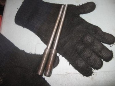

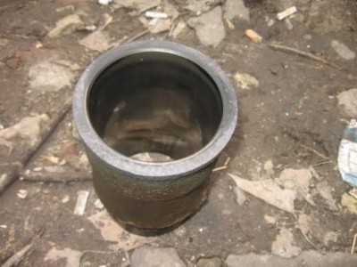

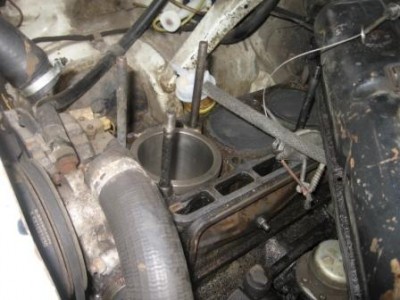

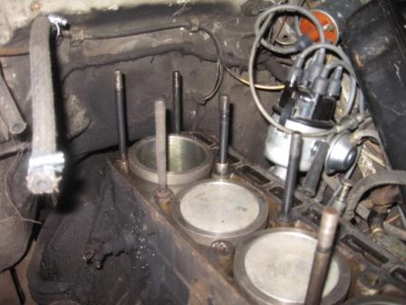

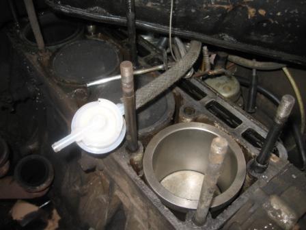

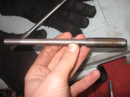

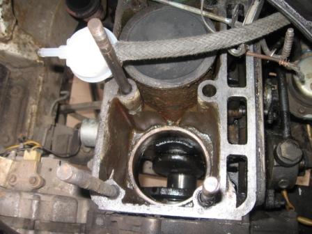

Сегодня все таки сумел воткнуть гильзу и установить поршень

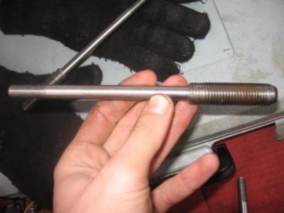

теперь нужно выточить 2 шпильки.Замерял глубину где обломок,оказалось чуть больше 10 см. Вполне хватит,что бы сверху впихнуть еще одну шпильку.

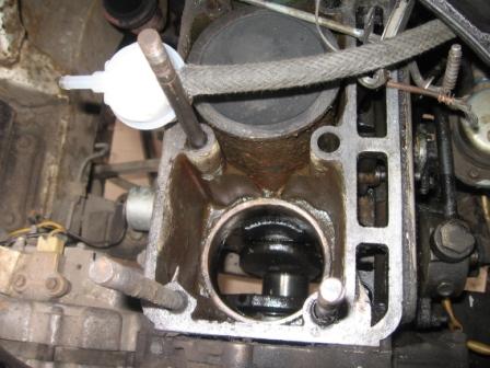

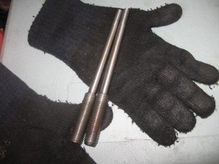

Отпишусь,что сделано сегодня: поставлен маслонасос,поддон,установлена на место рулевая тяга,нарезали резьбу на одной шпильке...думаю завтра уже заведу
Возник вопрос: какое расстояние между стандартной шпилькой и коромыслом? я думаю надо ли глубже резьбу резать...
шпильки сделаны из мазовских,токарь пока резьбу нарезал,3 плашки угробил,в том числе и новую...снизу резьба на 16
ну и напоследок немного фото...

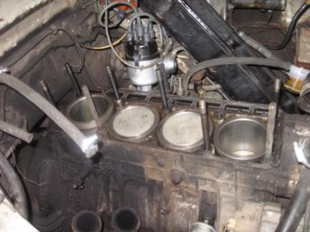

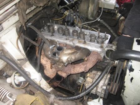

Сегодня день прошел насмарку... Сначала было все хорошо,нарезали резьбу под еще одну шпильку,установили ГБЦ,притянули моментом по книжке...и тут началось:никак не хотела нарезаться резьба под клапанную крышку.Итог: один обломанный болт в ГБЦ,и так и ненарезанная резьба...
Пришлось опять откручивать ГБЦ,завтра повезу туда,где фрезеровали,должны сделать...
За целый день получается сделана только одна шпилька,хотя думал,что уже сегодня запустим двигатель.Времени еще вагон,но больше сделать ничего не удастся.
Вот так уже выглядел мой мотор,но увы...
