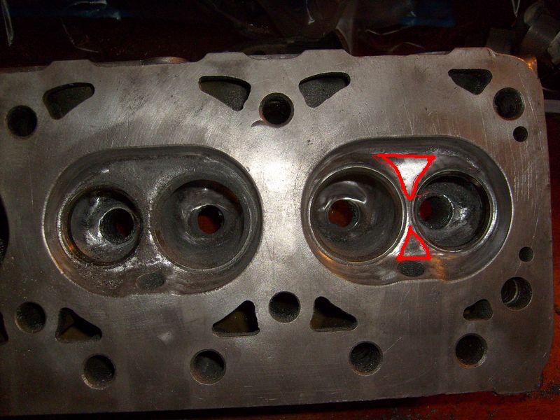

Сообщение esveka » Чт янв 26, 2012 11:53 am
Дим, а зачем эти выемки? И на какую глубину? Про канавки вокруг седла ты где-то писал: для закручивания смеси при ходе поршня вниз. А про это не пейсал)

#928
Сообщение DMAD » Сб янв 28, 2012 22:55 pm
Это наоборот - выпуклости! Как тамможно впуклости усмотреть - я даже не представляю!

#929
Сообщение esveka » Сб янв 28, 2012 23:52 pm
Блин, все фотки пересмотрел - и везде виделись выемки, а после твоего ответа - везде выпуклости) Спасибо, Дим!

#930
Сообщение Хромов » Вс янв 29, 2012 0:07 am
А мне вообще казалось, что все там плоское.. Почти заподлицо с седлами.
