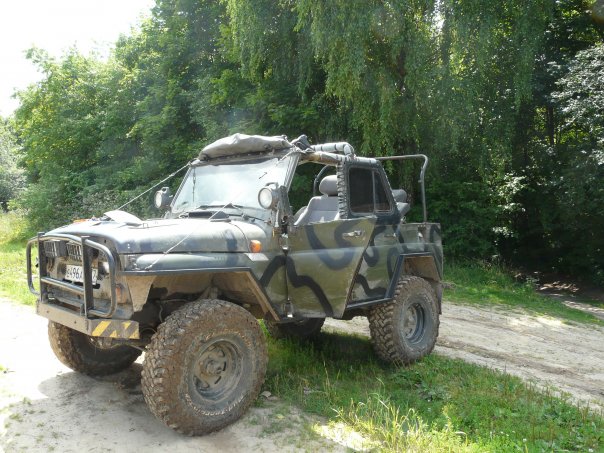

диски сами соболиные))))) эти колёса стояли на УАзе как докатка.

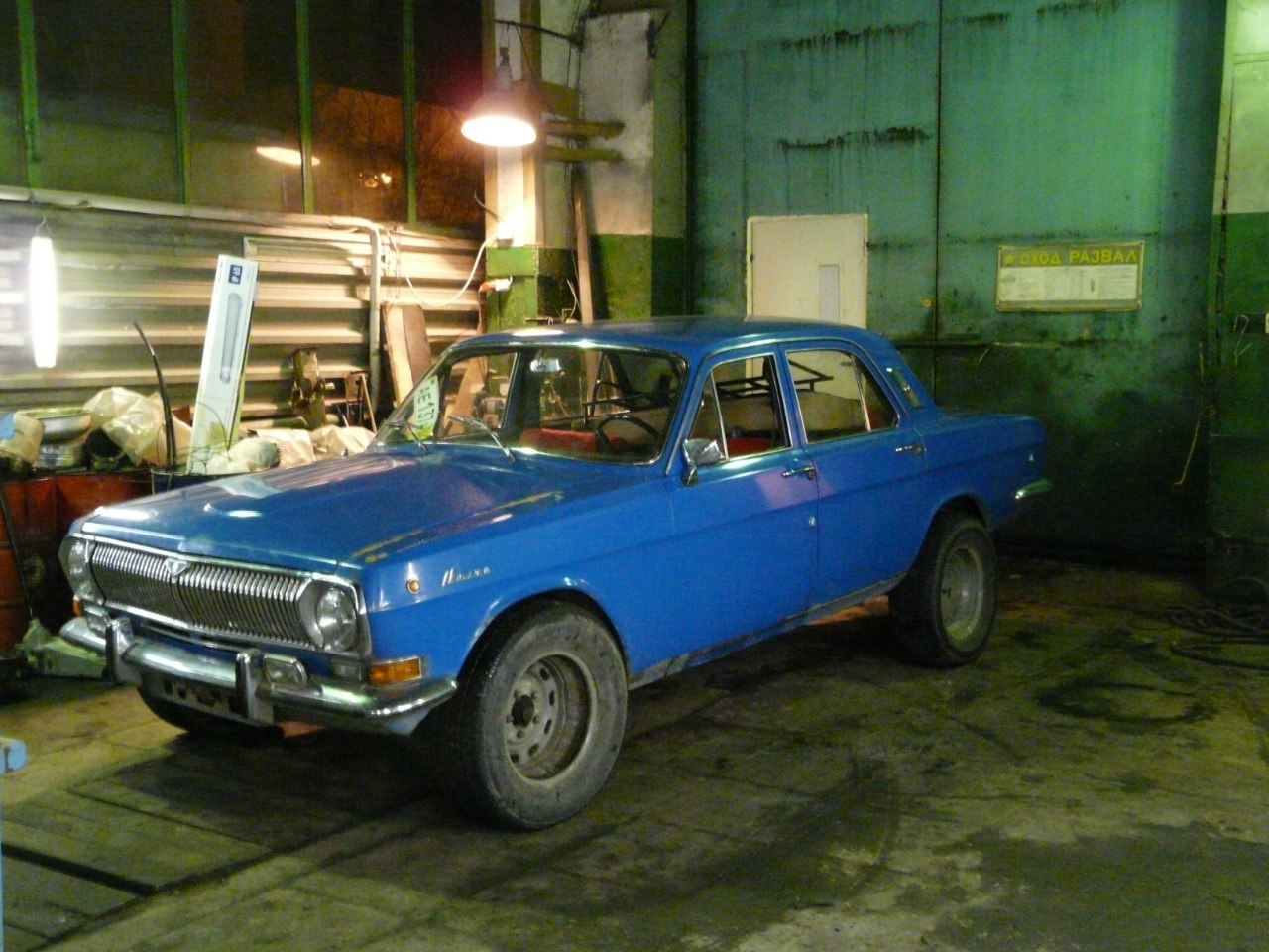

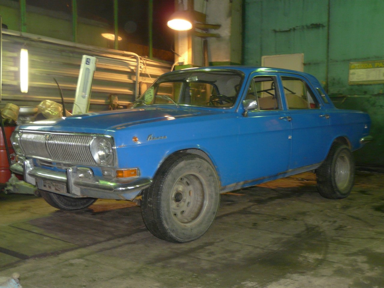

Re: Анкета Fox469

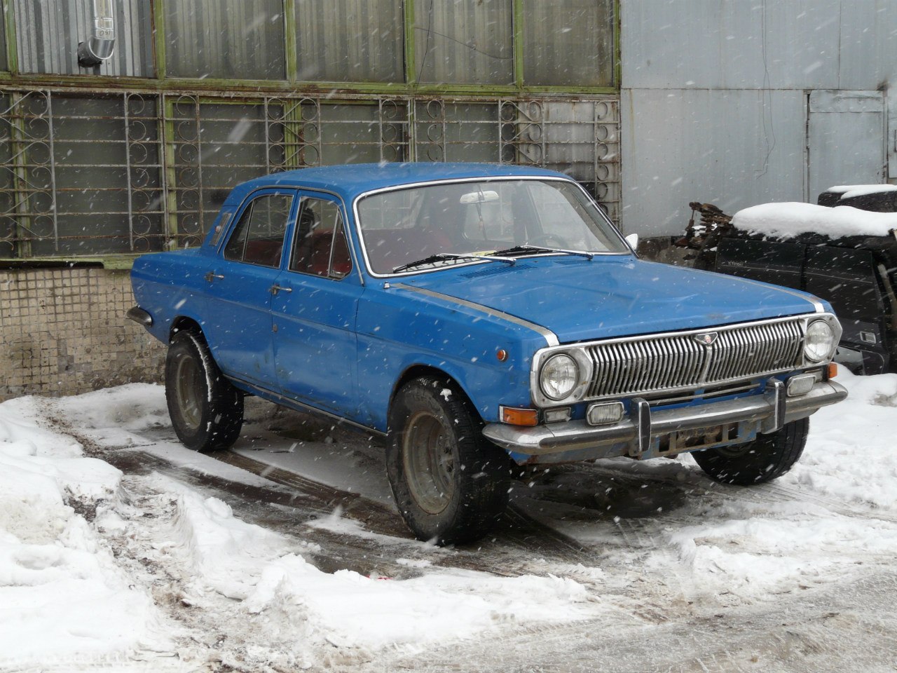

Чем грозит мне перенос рессор из под моста на мост ???? с точки зрения управляемости , безопастности и тех. харастеристик??? завтра хочу попробывать сотварить сиё действо , но решил всёжж получить консультацию.
- Сообщения: 3289
- Откуда: Арзамас 52 RUS
- Благодарил (а): 535 раз
- Поблагодарили: 63 раза
Re: Анкета Fox469
А чем грозит высоко задранная жопа? Ухудшением устойчивости и управляемости...
Чтобы так сделать, нужно кронштейны на мосту переносить. А нафига?
ГАЗ 24 '84 чёрная, почти сток
- Сообщения: 156
- Зарегистрирован: Вт сен 27, 2011 10:54 am
- Автомобиль: GMC Yukon 1999г.в , а теперь и Газ 24 , 1978 г.в.
Re: Анкета Fox469
а всё предельно просто . вчера разбирался в машине , загнал в бокс , мне ребята говорят мол переверни колёса на вылет )))) я им вы что с ума сошли ))))) они мы тогда сами тебе перевернём ))))) передние с их размером прошли )))) и даже рулиться нормально не задевая при раскачке , а вот жопа увы (((( даже при том что стоят новые рессоры никак не проходит , вот я и решил ради эксперемента , взять с полураспиленной 3102 сдёрнуть мост срезать площядки и приварить на свой .
- Сообщения: 3289
Re: Анкета Fox469
У тя колёса от УАЗа штоль?
Жопа будет ака "на ходулях"...
- Сообщения: 156
Re: Анкета Fox469

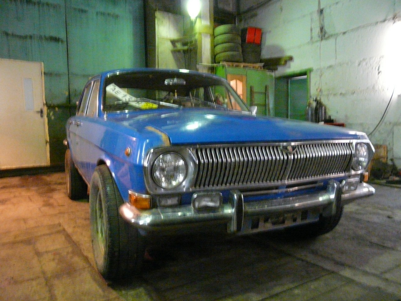

колёса пока те которые на фото , 255/55/16 на соболячих дисках))))) вот эти колёса мне и перевернули наобород , получился адский минус вылет на 5см за колёсные арки где то выходят ))))) , сёня после модорнизации , сфоткаю и вечером выложу , что получилось , ( если конечно получится ))))
- Сообщения: 3289
Re: Анкета Fox469
по-моему мнению, это всё идиотизм и трата времени. Да и нельзя колёса наоборот ставить, там же расчёт на затяжку с одной стороны. Если уж хочется, то проставки мутить надо.

Re: Анкета Fox469
диски потом другие встанут как и резина чутка поменьше , а щяз наверное можно назвать это идиотизмом конечно))) ,
а для передвижения по территори автобазы , и для стояния на стоянки там же , вполне сойдёт))))
-- Пт янв 20, 2012 11:31 am --
тем более , что мне нужно понять какие диски всанут -19 или можно и -44 поставить.

Re: Анкета Fox469
Fox469Может тебе стоит УАЗ приобрести? Туда 44колёса быстрее встанут.

Re: Анкета Fox469

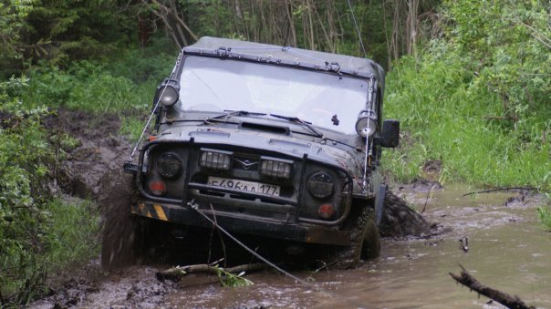

У меня был уаз на 35))))
-- Пт янв 20, 2012 20:45 pm --
Вообщем нужно 235/65/16 ставить , эти хоть и встали , но много их((((( и сзади нужно из 7-ми листов 2 выкинуть и будет в самый раз.
- Сообщения: 3289
Re: Анкета Fox469
А руль то нормально поворачивается?
- Сообщения: 156
Re: Анкета Fox469
На удивление да )))))

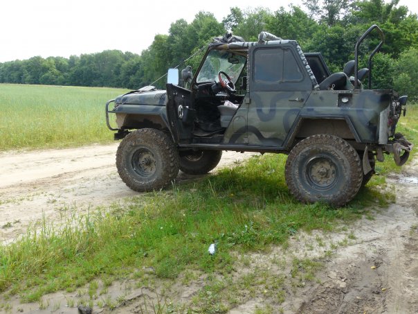

-- Сб янв 21, 2012 10:30 am --
Немного отвлекусь от машины , супруга фотографии слила на компьютер с Н.Г.

- Сообщения: 6
- Зарегистрирован: Пт янв 27, 2012 1:27 am
- Автомобиль: УАЗ-31512 1997
Re: Анкета Fox469
ооооооооооо, знакомые все лица............
Привет Антон с УАЗбуки, (Sadko) ;)
Вот и я "заболел" Волгой............, но и УАЗку не продам.
- Сообщения: 156
Re: Анкета Fox469
Привет Саня, я уаз продал из-за нехватки денег (((( я бы и не продовал его , тем более внёс все изменения в конструкцию авто (((( может ещё куплю когда нить)))

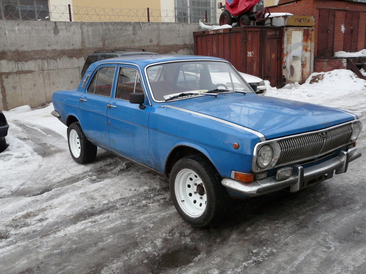

Резину приобрёл, а диски так и не купил пока , помаленьку привожу всё остальное в порядок.
- Сообщения: 156
Re: Анкета Fox469

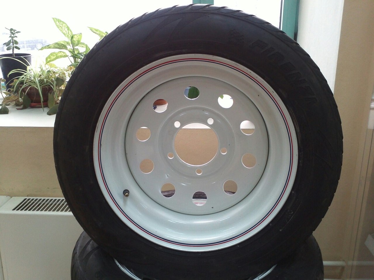

Прикупил диски , завтра надеюсь поставлю на машину , если будет время...

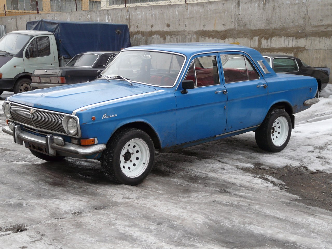

Re: Анкета Fox469
Вот , что получилось , осталось выкинуть 6-ые листы из рессор , поставить аммы и музыку и поставить на учёт.
р.с. когдажж весна наступит?????
- Сообщения: 156
Re: Анкета Fox469
И так корму снизил ещё на 1 лист , всё ( или почти осталось музыку купить.) в среду на учёт ставить на Твардовского......

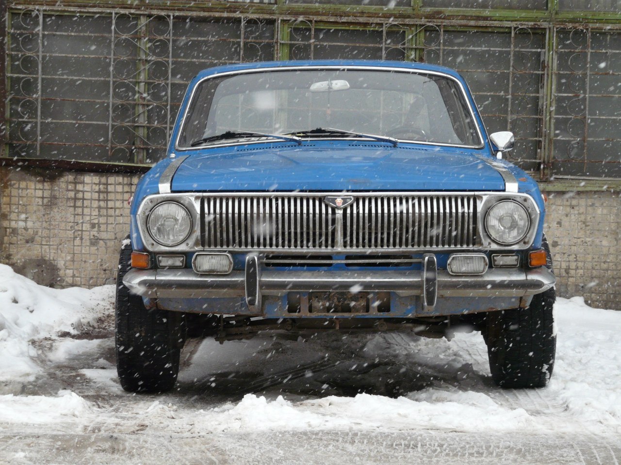

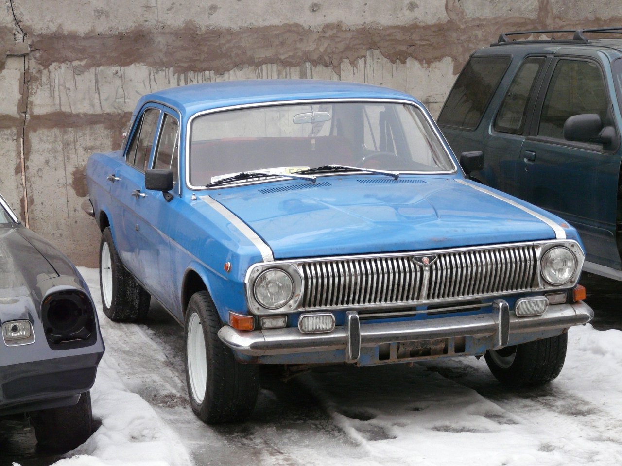

Урааа , вчера поставил на учёт , по этому поводу был проезвидён пробный проезд по строгино .
Из минусов , гайцы изменили цвет с васелькового на синий
и что то гремит в подвески справа спереди((( сегодня попытаюсь разобраться.
И подскажите, у кого наклеку на заднее стекло можно приобрести???
