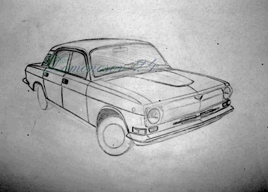

Темка интэрэсный, есть, то, что делать не надо точно. :lol: Атак если отсканю или при правильном освещении сфоткаю рисунок, на работе нарисованный, то мож кто что дорисует, интересно увидеть, что все видят в обвесах на волгу. Сам обвес только рисую и определился только с задним бампером.
вот рисунок

Lomonosov24 писал(а):Кстати жду рисунков, точнее пририсовок, или своих рисунков.
Тут людей, могущих что-то нарисовать - полтора человека на весь форум, в других местах искать надо.
