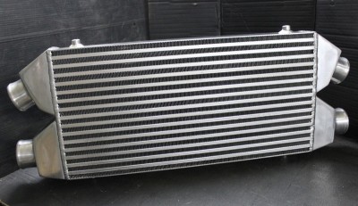

После отпуска куплю SC-14 и это
Интеркулер 550*280*76 Bi-Turbo
7 500.00 руб.
2 Входа/выхода 63мм/2,5"
Размер интеркулера:
Ширина: 760 мм
Высота: 280 мм
Толшина: 76 мм
Размер ядра интеркулера:
Ширина: 550 мм
Высота: 280 мм
Толшина: 76 мм

Lomonosov24, у тебя мотор разобран, какой нафиг интеркулер? На эти деньги можно мотор перебрать!
