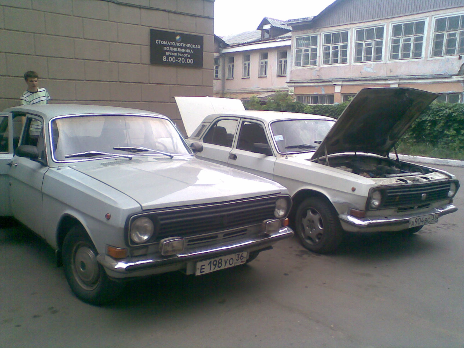

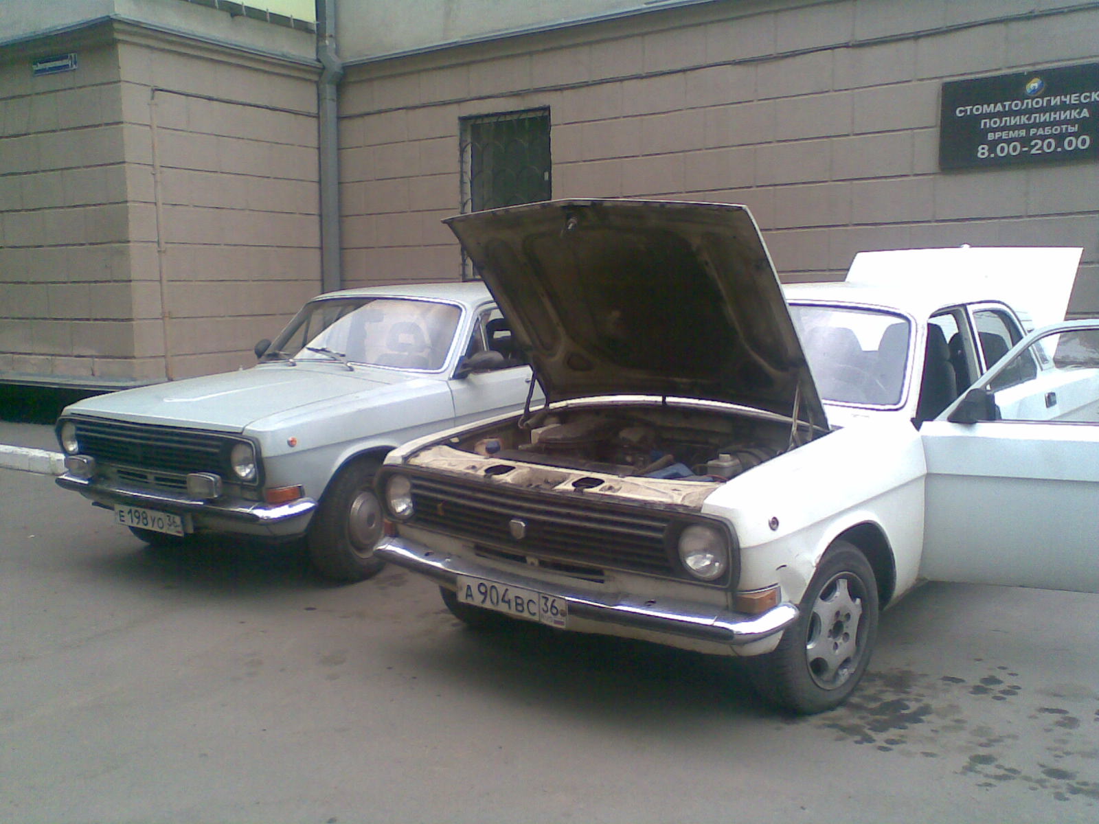

кстати позавчера еду я такой после осмотра машины экспертом, звонит друг-волговод на 105-ой, говорит спасай, стою не заводится. приехал, зацепил, оттащил до гаража. поехал на работу, недоехав звонит еще 1 друг-волговод на 3102, говорит масло вытекло, ппц, езжай буксирой (благо у меня трос отличный, 12мм сталь, кстати тоже заработал, буксировав волгу), каким-то раком открутился фильтр и все масло вытекло, дотащил до гаража, приехал на работу, успел только поесть
ну вообщем отремонтировал я карб, поехал в НВРН, начал пилить. распилил чуть морды, достал радиаторы, отцепил весь мотор (перед этим завел - все работает четко), начал снимать кардан - никак. не хочет от моста отлегать, даже кувалдой бил - никак. думал думал.... лонжероны то телескопические - зашли друг в друга и мотор с подвеской (кстати левую опору сорвало нах, всмысле подушку порвало) подвинулся к кабине и зажал кардан. привязал лебедку к шкиву КВ другой конец к серой, под колеса кирпичи и рванул - кардан упал. снял кардан, коробку, глушак, начал думать как достать мотор. смотрю - рядом столб ЛЭП с крючком наверху, достал самую длинную лестницу, залез на него, прицепил трос, к тросу лебедку и за мотор. вытащил! (эпичные фотки при случае выложу, но народ ржал не по-детски
в серую же поставил 5-ступку с опорой от казель пиздец и кардан (у старого креставина люфтила и он гремел) гидропривод сцепления поставил с белой, правда чето педаль не плавная, а какая-то дерганная. дискретная работа педали. заебал меня этот гирропривод!!!!!!!! плюну и куплю все с экзиста нормальное.
от коробки нет слов! тишина в салоне (машина немного прошумленна прошлым хозяином), теперь мотора на трассе вообще не слышно, никаких вибраций. еду на 5-ой и по городу. переключение крайне четкое!!! ну вообщем я ваще радуюсь!!!
