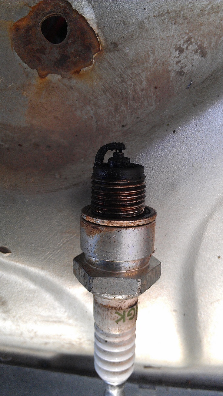

Ребят, помогите разобраться.
Проехал на своей Волге уже более 2000 км за эти пару месяцев, и вчера случилась первая поломка:
Вчера почувствовал неладное. Съездил на окраину города (10 км от дома) , и по пути обратно заметил, что на холостых движок очень трясет и колбасит... даю газу - все нормально, отпускаю педаль газа, движок ходуном, аж ручка КПП маятником болтается. Приехал во двор, стал парковаться, а из трубы голубоватый дым и его очень много!! Под капотом движок просто из стороны в сторону болтается , наверное см на 15-20 в стороны колбасит. Даю газу - все ровно держит, но дым валит, как из Титаника. Заглушил, но больше завести не смог.
Последние 3-4 поездки меня смущало "плавание" движка на холостом ходу во время прогрева.
Раньше я убирал подсос и он ровненько работал, а последние разы он... 5-7 секунд ровно, а потом как бы затихал на 1-2 секунды и опять нормально...
Полазил сегодня под капотом.
Что обнаружил:
У меня нет тосола в радиаторе. То есть, он был неделю назад почти под горловину, а сейчас
я влил в него 3 литра Тосола и даже еще не хватило, надо было 5 залить, потому что на бачок вообще не осталось.
Свечи посмотрел - они черные и резьба у них немного масляная.
Завести я его смог, после того как тосол залил, он даже немного ровнее работать стал. Дым белый из трубы пропал,
но теперь оттуда капает маслянистая черная жижа.
В общем, правильно ли я понимаю, что это проблема с ГБЦ и в двигатель попадает тосол, и если да, то что же теперь делать?
Или я не о том думаю?
Спасибо

Сообщение shtepsel_ » Сб окт 12, 2013 20:21 pm
aquariusДружище, возьми за правило: перед поездкой проверь все основные жидкости - тосол, тормозную жидкость в бачке тормозов и сцепления, масло.
Уровень масла на месте? На свечах нагар черный бархатный, или блестящий?

Сообщение VolgaDriver-52 » Сб окт 12, 2013 20:25 pm
Померяй компрессию для начала, там и будет понятно где искать.
А движок перегрел наверняка.

Сообщение aquarius » Сб окт 12, 2013 20:37 pm
shtepsel_ ну я не знал ,что Тосол может полностью уйти за 4-6 дней (( Теперь буду проверять - спасибо за совет.
Масло я менял неделю назад полностью - уровень в норме, проверил сегодня.
Нагар на свечах черный бархатный!
VolgaDriver-52 ну это же в сервис ехать надо. Или как-то самому проверить можно?)_

Сообщение BocharOFF » Сб окт 12, 2013 22:07 pm
Если есть компрессометр, можешь измерить самостоятельно. Если нет, обратись на СТО. Но у этих гадов, как правило доработанные приборы, которые существенно занижают показания (чтобы было проще убедить клиента в том, что двигателю нужен ремонт). Так что, желательно обзавестись собственным компрессометром. К счастью, это не дефицит, и цены доступные.
Слушай, а после доливки Тосола ты прогревал двигатель, или нет?

Сообщение aquarius » Вс окт 13, 2013 7:47 am
BocharOFF почти не прогревал, а что? Просто завел, минуты 3-4 погазовал и заглушил.
Компрессометра нет. А что, он часто нужен?

Сообщение BocharOFF » Вс окт 13, 2013 15:17 pm
Вот поэтому и капает чёрная жидкость из выхлопной трубы, потому что двигатель холодный, и Тосол не испаряется. После прогрева, снова пойдёт пар.
А компрессометр, когда как. Некоторым вообще не требуется, другим нужен постоянно. В зависимости от состояния двигателя, качества сборки, и кармы автовладельца.

Сообщение aquarius » Вс окт 13, 2013 17:44 pm
BocharOFF понял, спасибо, Коллега!) Только у нас на улице +16 , я в Краснодаре))
Итак, сегодня провел пару "нагугленных" экспериментов и вот какие итоги получил:
1. На прогретом двигателе прикладывал к выхлопной трубе лист бумаги, чтобы понять, пар выходит или другие жидкости, типа масла или тосола. На бумаге не оказалось маслянистых разводов, хотя по-моему, так труба у меня не дымила и не текло из нее так.
2. Снимал провода со свечей поочередно и заводил, чтобы понять, какой из цилиндров работает плохо, но разницы не почувствовал.
3. Проверял после того, как заглушил двигатель, нажимается ли педаль тормоза (проверить, что-то там с воздухом лишним), оказалось, что не нажимается, то есть все Ок.
4. Заглянул под крышку ГБЦ, там нет ниаких налетов Тосола и прочих жидкостей. Есть только масло загустевшее.
5. Заглянул в горловину радиатора и бачка - не увидел там никаких масляных пятен и пленок - все чисто!
В конце концов (почему сразу не сделал, не знаю - лох еще), проверил свечи!
1,2 и 4 свеча нормальные, с черным матовым нагаром, а вот в 3 цилиндре свеча ,как из фильма ужасов,
с толстым слоем нагара и масла, аж нет почти просвета )), и не пойми чего еще, и в какой-то жиже - блестит. На фото, уже протертая от этой жижи свеча.
Я ее почистил и вставил, но ничего не изменилось, а через 5 минут достал, а она опять то ли в масле, то ли в тосоле... не знаю.
Я правильно понимаю, что это все-таки прокладка ГБЦ прогорела и в топливо попадает что-то? только что?

Сообщение Icecoldkilla » Вс окт 13, 2013 18:04 pm
У тебя вообще цилиндр, откуда эта свеча вывернута, работает?
В общем бошку снимай в любом случае, а там уже увидишь в чем именно дело

Сообщение aquarius » Вс окт 13, 2013 18:05 pm
Icecoldkilla откуда же я знаю?? Я и пытаюсь узнать у Вас ,что мне делать, что проверять и главное, как?
Я итак, вон уже сколько нагуглил всего) стал понимать, что к чему. )
А башку я могу сам снять и посмотреть, или нужны специальные инструменты и т.д.? И если я ее сниму, что я там смогу увидеть?
Наверное, логично до гаражей местных волговодов доехать так на трех цилиндрах, а там уже разбирать... или это смертельно для движки?

Сообщение Icecoldkilla » Вс окт 13, 2013 18:18 pm
aquarius, Ну желательно, чтоб помощник был, один можешь долго мучаться особенно если никогда этого не делал :nice: По сути там скрутить коллектор сначала, потом 10 гаек самой гбц, после чего откручиваешь патрубки и аккуратно поддеваешь ее чтоб оторвать от прокладки...
Вообще вид свечи напомнил мне то, что я видел в движке где клапан раскололся :dnk:
Когда снимешь ты по крайней мере увидишь есть ли повреждения клапанов или прокладки... если же дело уже в самих цилиндрах, то это плохо :dnk:

Сообщение BocharOFF » Вс окт 13, 2013 18:18 pm
Да, прокладка точно прогорела. Вот свеча и намокает от Тосола. И возможно, ГБЦ повело. В общем, вскрытие покажет.
aquarius писал(а):Наверное, логично до гаражей местных волговодов доехать так на трех цилиндрах, а там уже разбирать... или это смертельно для движки?
Абсолютно несмертельно.
А насчёт капель из трубы, то для их испарения нужно чтобы двигатели и выпускная система были полностью прогреты до рабочей температуры. Естественно, за несколько минут, при +16, ничего не успевает нагреться.

Сообщение aquarius » Вс окт 13, 2013 19:13 pm
Icecoldkilla спасибо за объяснения.
Ну раз BocharOFF говорит, что движка не развалится, поеду в гаражи к ребятам, там и будут помощники))

Всем спасибо ребят.
Разобрал движок - прокладка ГБЦ прогорела.
Все заменили, перетянули.
Сообщения: 494

Сообщение aquarius » Ср окт 16, 2013 9:18 am
IcecoldkillaBocharOFF протянули на 90. Сегодня подтянем второй раз.
Работает движка гораздо ровнее и на газу и на холостых, но заметно громче.
Есть теперь другая проблема. После поездки, когда движок глушу, он секунд 5-10 в конвульсиях бьется и не глохнет.... потом затихает. Что не так?
Сообщения: 1172
Re: Анкета Aquarius
#209
Сообщение Icecoldkilla » Ср окт 16, 2013 10:06 am
aquarius писал(а): Есть теперь другая проблема. После поездки, когда движок глушу, он секунд 5-10 в конвульсиях бьется и не глохнет.... потом затихает. Что не так?
Это называется "калильным зажиганием"(по сути эти 5-10 сек он работает по принципу дизеля, тобишь воспламеняет смесь под действием давления и температуры), возникает оно, если: степень сжатия слишком высокая либо слишком горячие свечи либо перегрев бошки...
-- Ср окт 16, 2013 11:06 am --
aquarius писал(а):но заметно громче.
Что именно громче?
Сообщения: 3289
Re: Анкета Aquarius
#210
Сообщение VolgaDriver-52 » Ср окт 16, 2013 10:12 am
Клапанные зазоры регулировали?
