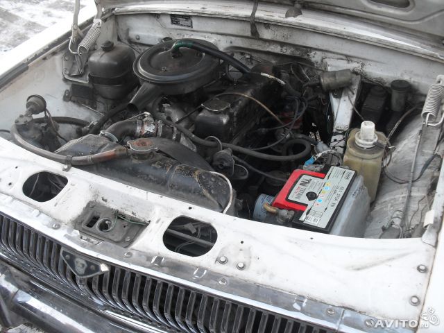

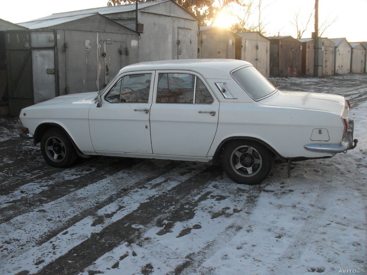

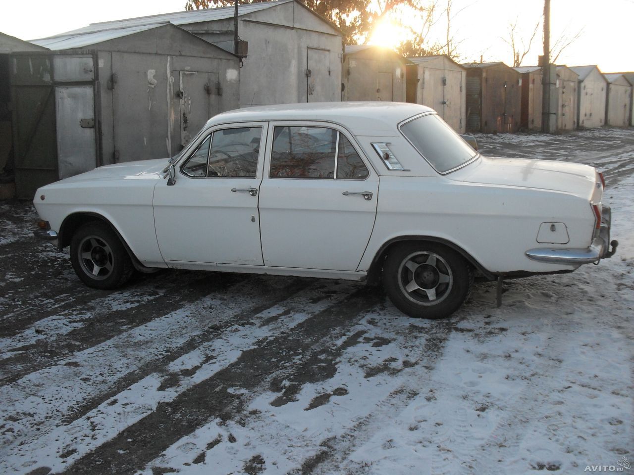

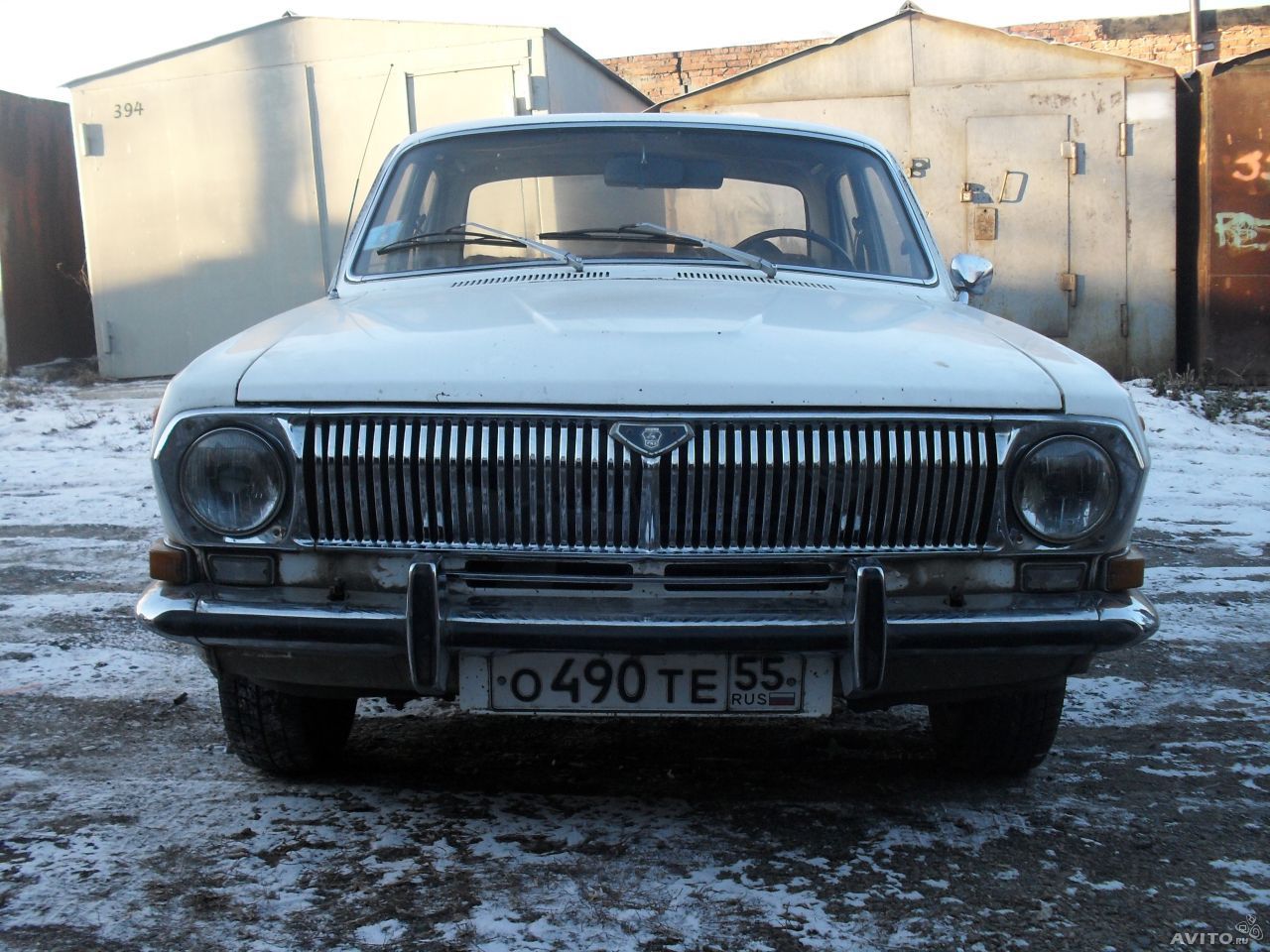

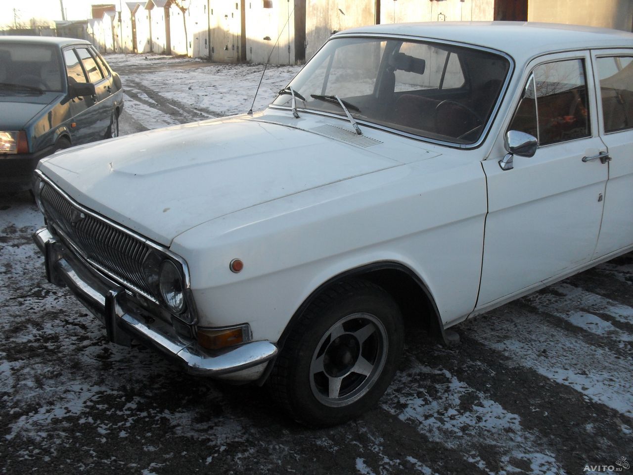

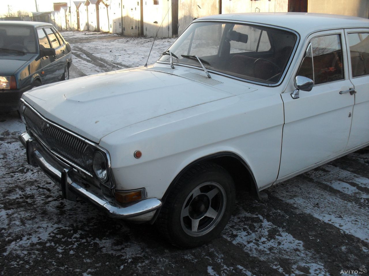

Привет народ посмотрите плиз по ссылке.http://www.avito.ru/omsk/avtomobili_s_p ... _248417513
Я себе присмотрел 24 на авито, сегодня поеду смотреть вживую. Я понимаю что по фоткам тяжеловато что то понять, но надеюсь у вас глаз набит, может кто что посоветует куда обратить особое внимание. Буду очень рад любому совету!

Как обычно. Смотри кузов это главное. Пороги, днище. Есть мнение все машины гниют сзади, поэтому места крепления рессор, колёсные арки как со стороны колеса так и из багажника. Посмотри низы дверей и углы. Под ковриками в салоне. Ну а по мех части, думаю сам знаешь - чтоб не дымило не выло.
Пороги без молдинга значит меняны, смотри хорошо ли сделано. Мордашка с подфарниками вроде родная. Вообще по-моему мнению не плохая (судя по фото) машина. Опять же в живую может оказаться кривым крокодилом со шпаклей на ржу. Смотри внимательно.

Спасибо за совет, про пороги сам не в жизнь не догадался бы.Путник писал(а):Пороги без молдинга значит меняны, смотри хорошо ли сделано. Мордашка с подфарниками вроде родная.
Стараюсь отогнать от себя мысли о чуде, ну не бывает 30 летних машин с отличным кузовом, хотя хозяин утверждает что гнили нет, может до него кто её переваривал. Посмотрю сегодня, фотик с собой возьму потом выложу фотки может ещё кто что подскажет.

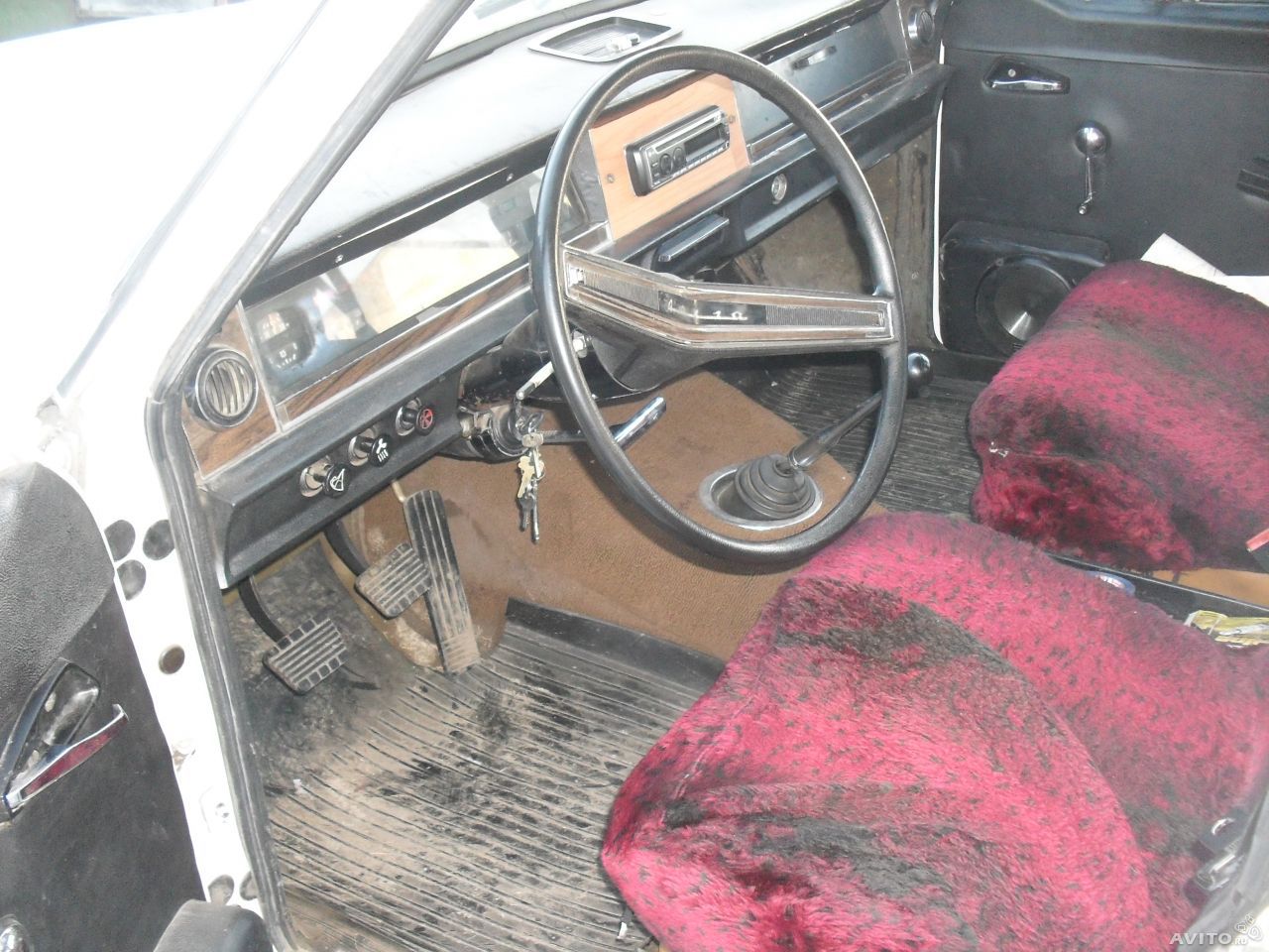

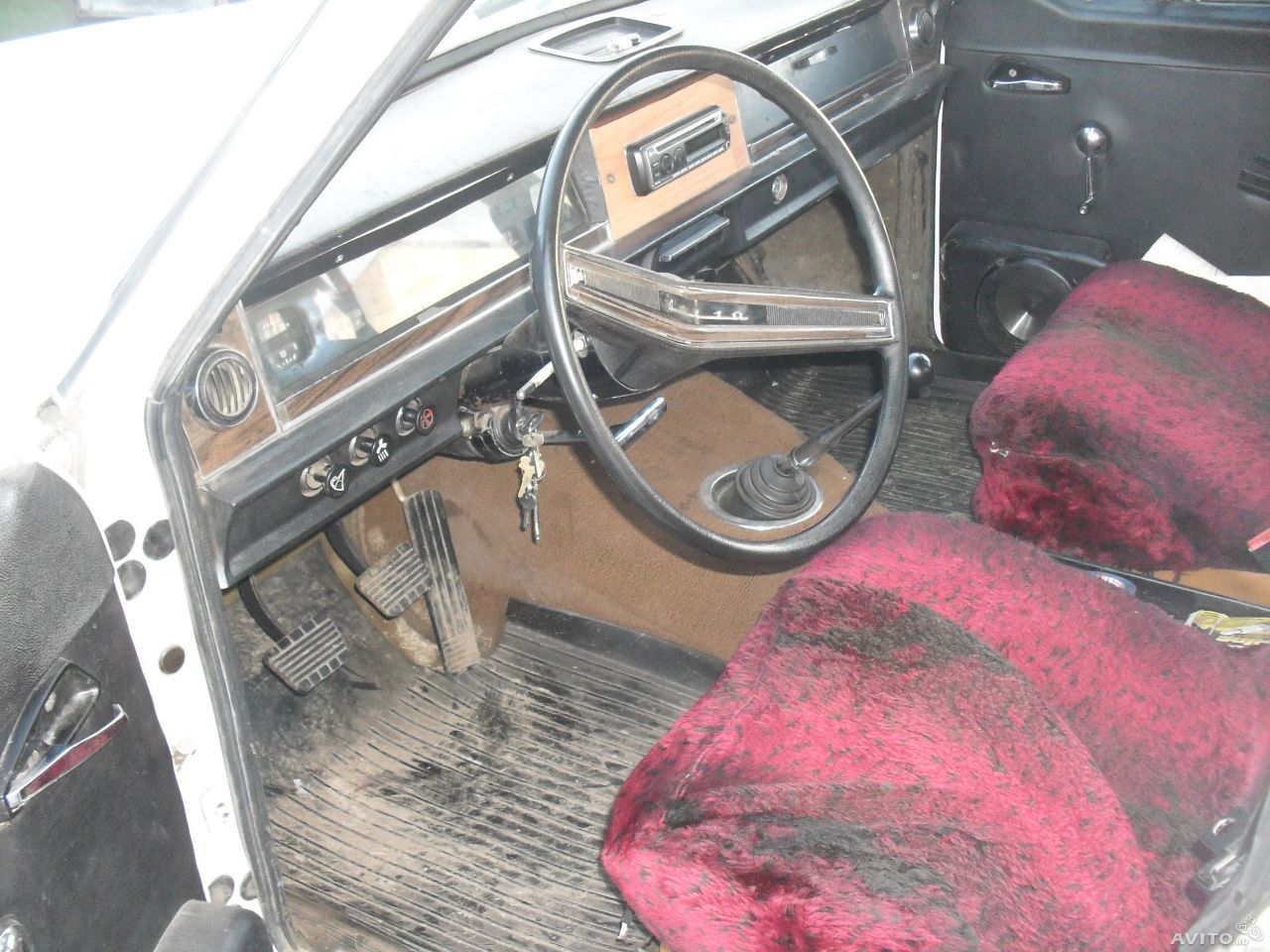

TANKER посмотри пожалуйста там на фотке салона возле левой двери подтёк???

подтека не вижу, вижу только засвет на фото.

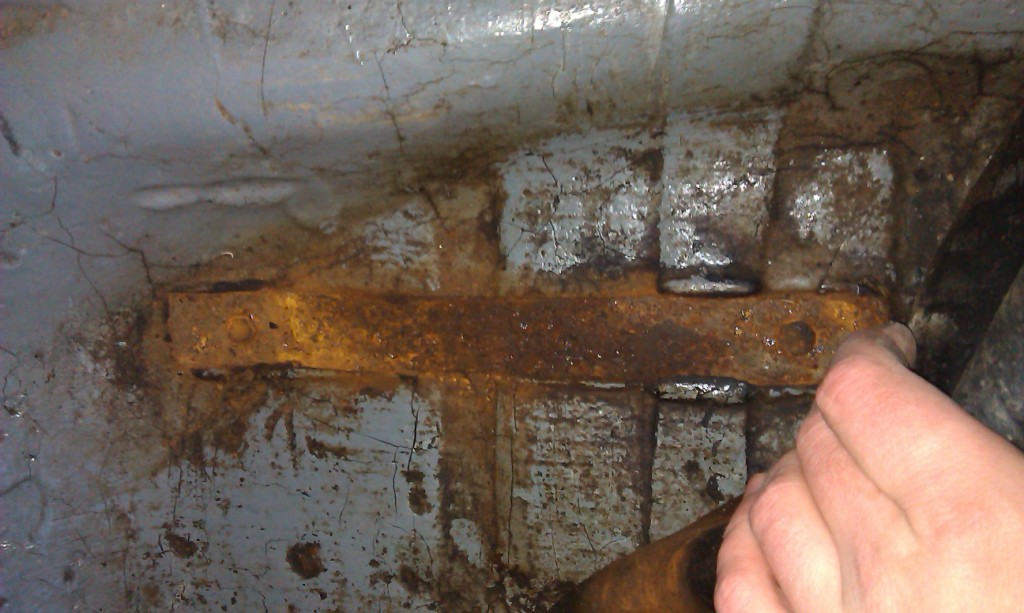

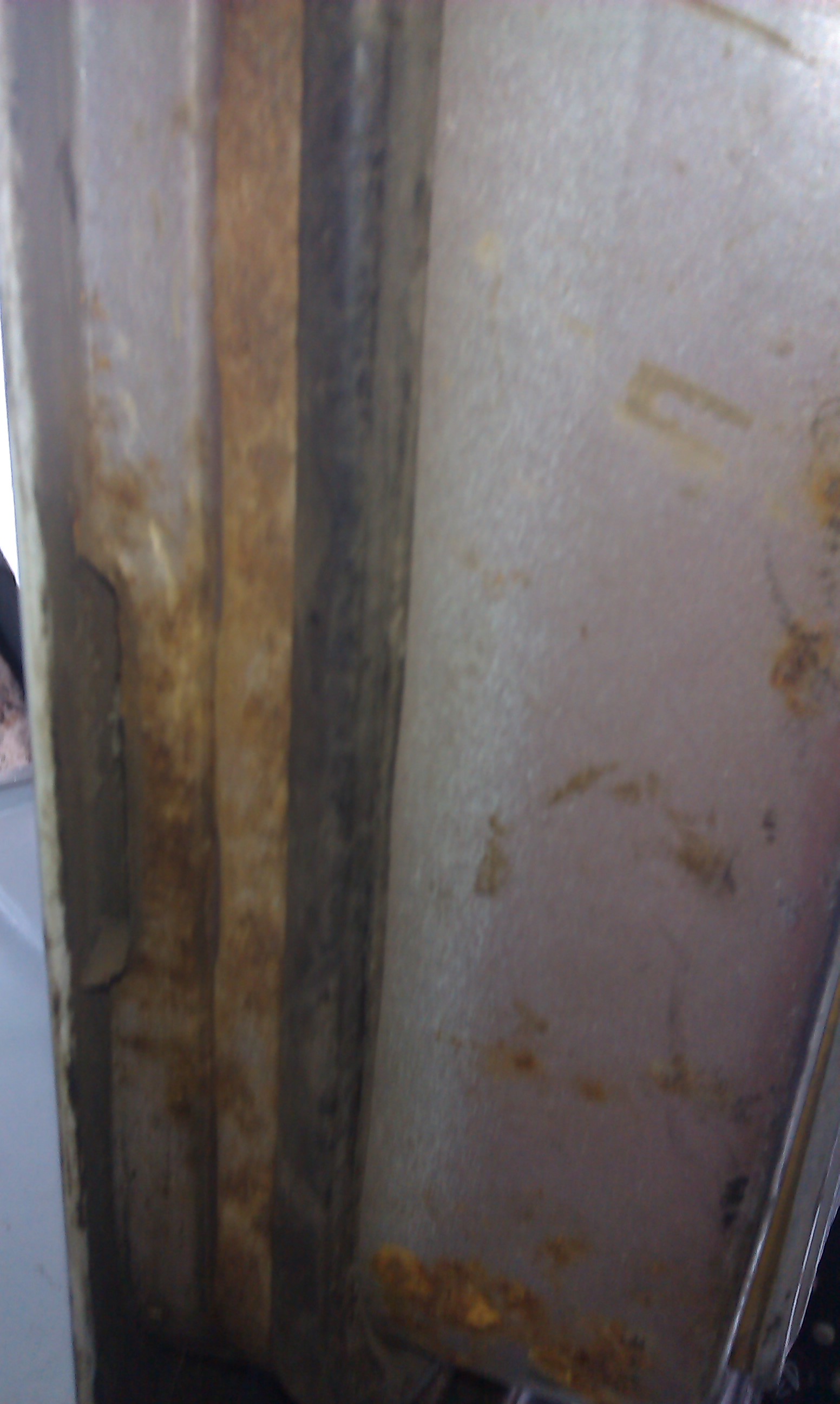

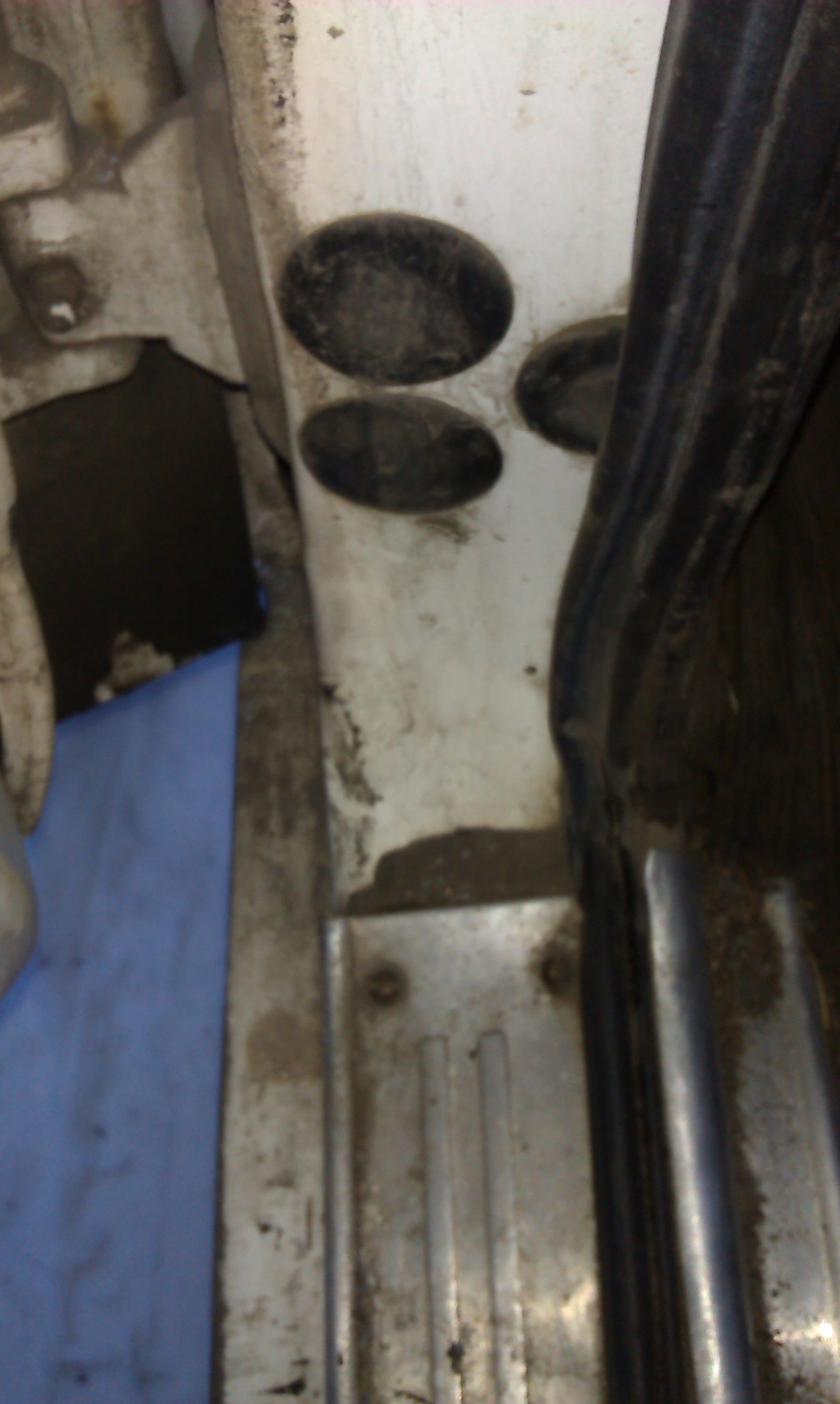

- Левее левой водительской ноги над коробом следы сварки, толь трещину варили толи гниль прятали, вопрос вот в чём это место выше уровня пола и там гнить поидее не должно, тогда что это или от чего????

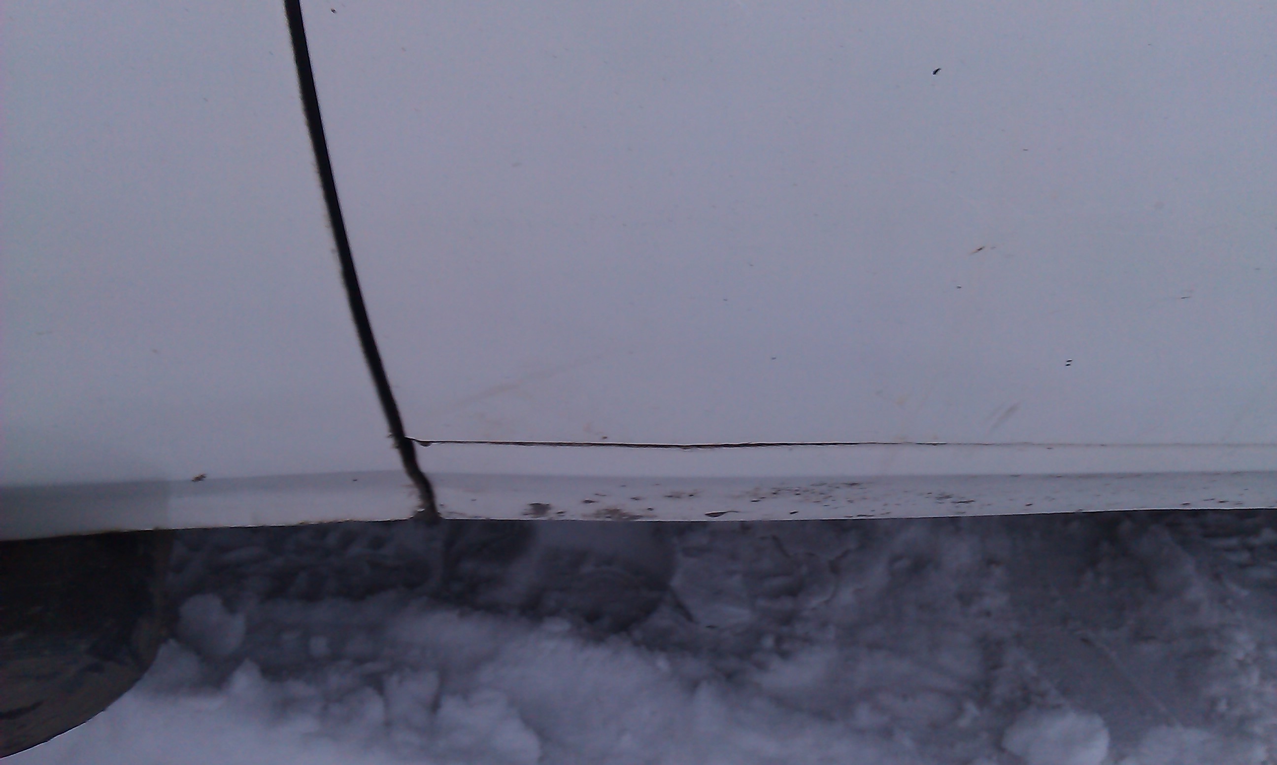

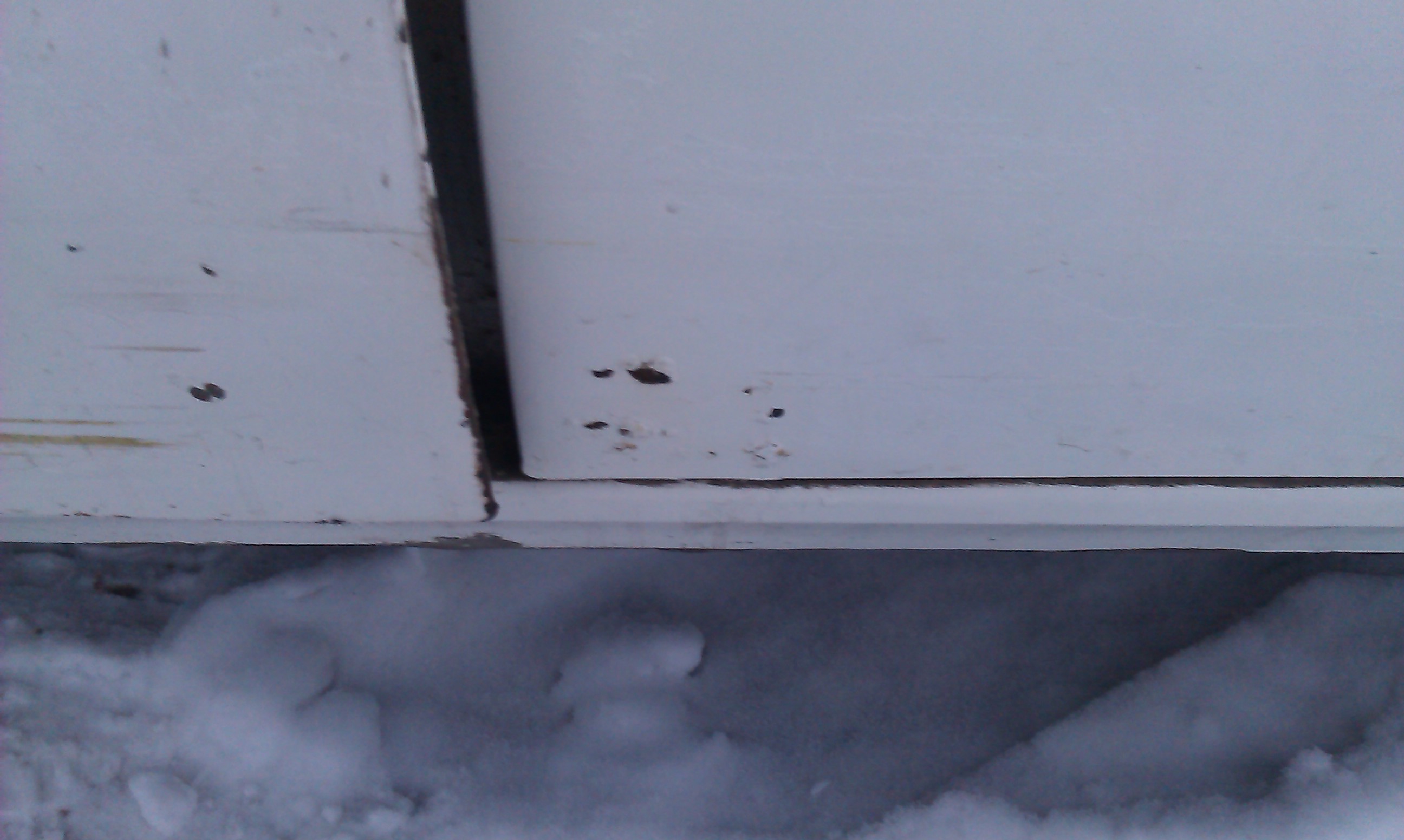

- Эту трещенку я расколупал отверткой покуда сил хватило, вскрылась ржавчина которая тутже была зачищена до металла, впринципе не сквозная дырка, и слой ржавчины был тонким
- IMAG0375.jpg (166.12 КБ) 16870 просмотров

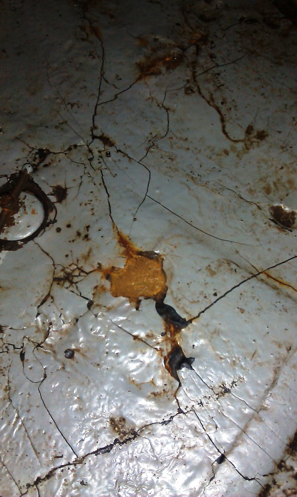

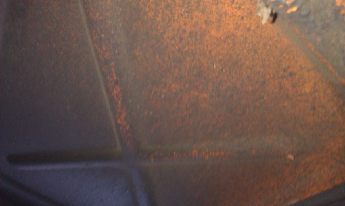

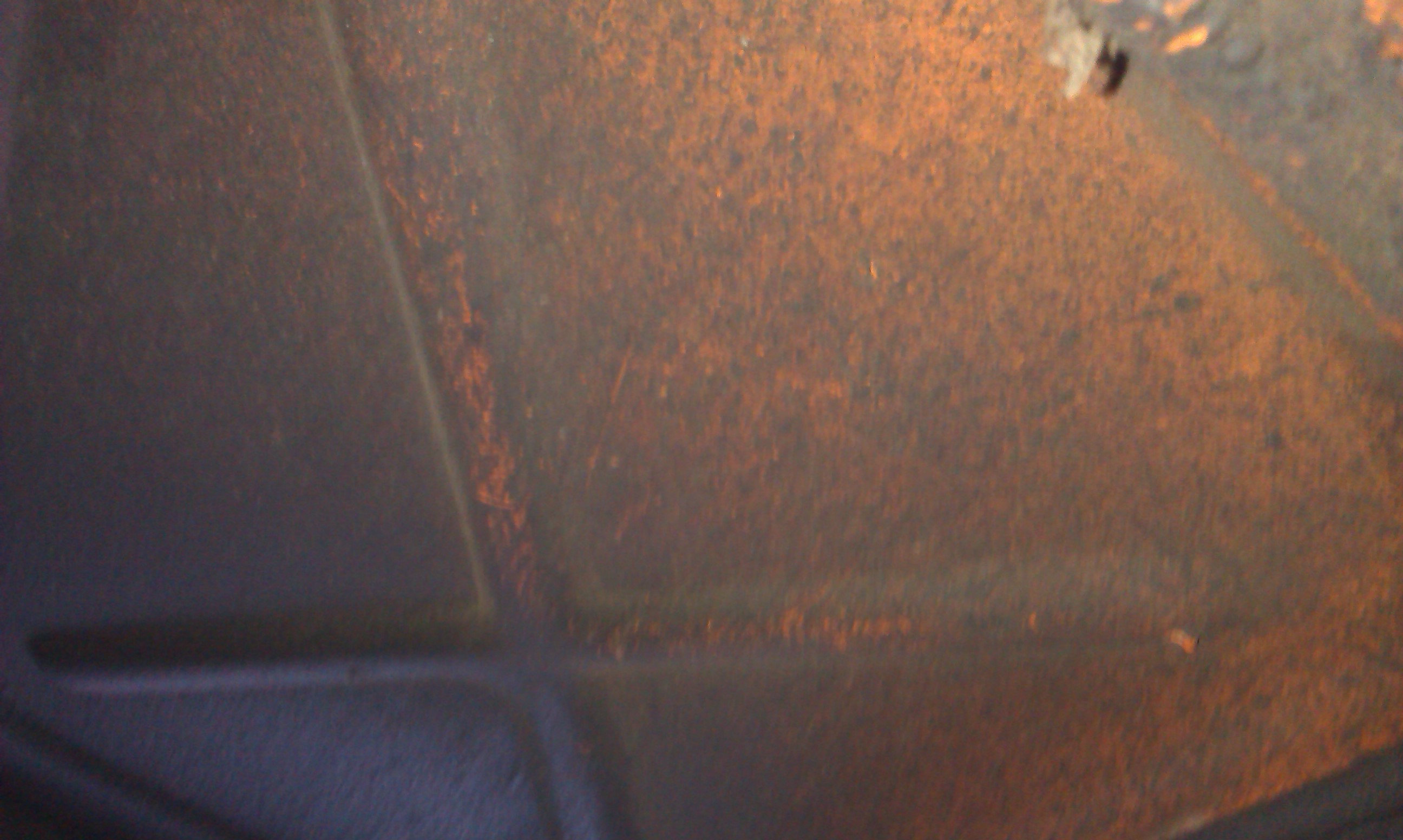

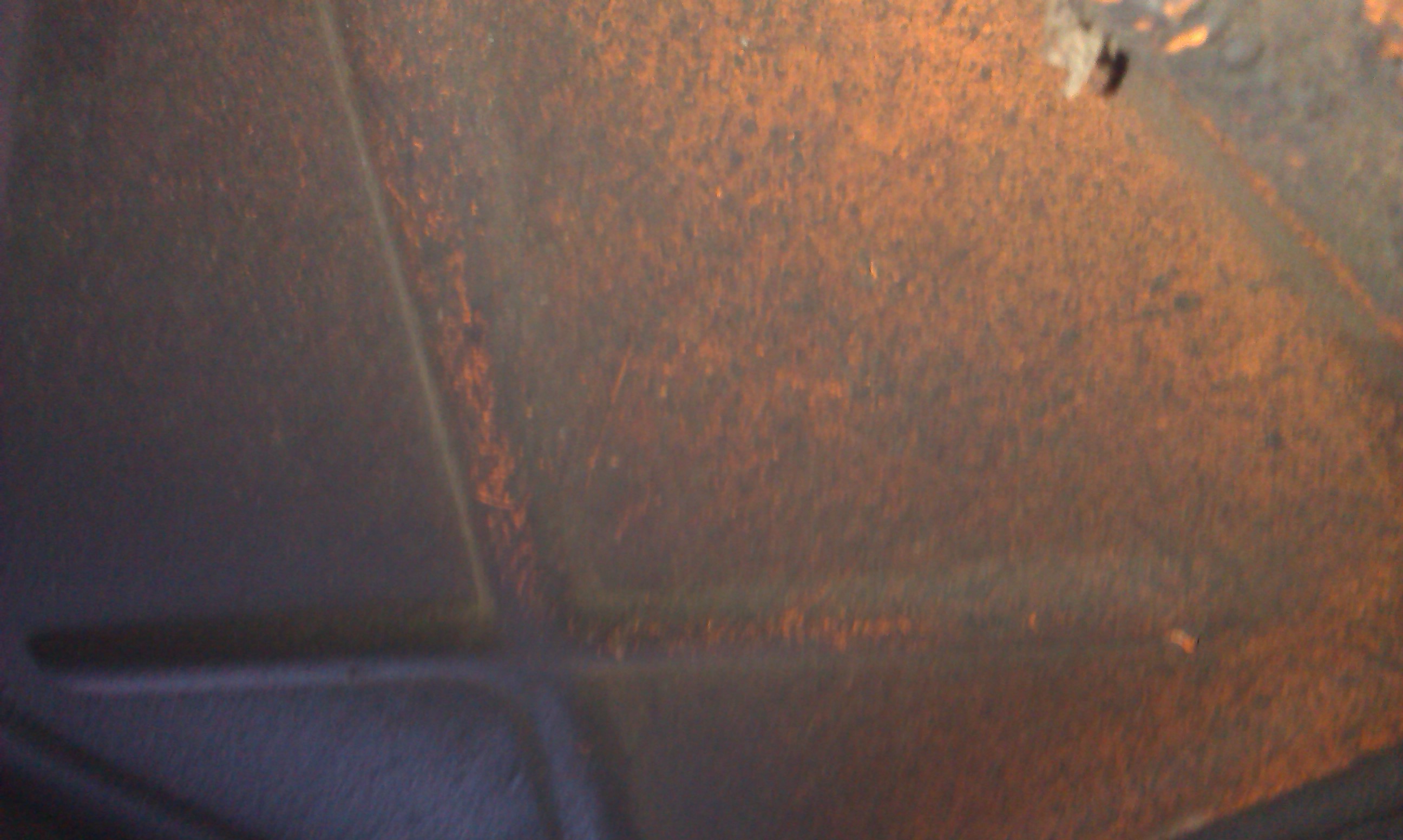

- Так выглядит пространство под ковриком в богажнике, не зню хорошо это или плохо.
- IMAG0373.jpg (148.08 КБ) 16870 просмотров

По поводу порога. Танкер выше давал ссылку, там есть фото где режут при замене внешней части порога. Швы могут быть под алюминиевыми накладками.
Судя по последнему фото в твоём сообщении (опять же судя по фото!) создаётся впечатление, что низ двери кривой и идёт волнами относительно порога.
Про углы дверей имел ввиду следующее: http://s53.radikal.ru/i142/1105/f7/ee8be56ea6f8.jpg Это последняя стадия рака.
Судя по фото задней двери, там где вспученность как раз и начинается. Но опять же это судя по фото, могло просто поднять краску и там поверхностная ржа.
Про низы дверей имел ввиду, что надо посмотреть так: http://www.abw.by/temp/news_photo/28062013/21.jpg
Низ задних крыльев то ли в грязи то ли в антикоре может скрываться это: http://s56.radikal.ru/i153/1105/a0/a2b8607b037c.jpg
"вопрос вот в чём это место выше уровня пола и там гнить поидее не должно, тогда что это или от чего????" Возможно (возможно!) это до того как стояли подкрылки было накидано колесом.
"Как определить наличиее гнили под мастикой, я ж не могу на глазах у хозяина начать её сдирать?" - по вспученности и поднятию слоя.
Но вообще по-моему мнению требовать от родной мастики в багажнике какой-то защиты уже не стоит. Уже высохла и треснула. То что под ней поверхностный налёт ржи - это естественно для 29 летнего автомобиля. Я тоже 1984 г.р. и Волга по сравнению со мной лучше сохранилась, но это тоже судя по фото. :)
Вообще лучше её загнать на яму и смотреть снизу.
Выбирать машину стоит с товарищем. Т.к. у тебя глаза горят, этож Волга, вау! :) Он же будет трезво смотреть на машину и выявлять косяки. Для такой цены, состояние машины не плохое. Посмотри что и за какие деньги торгуют у нас: http://www.avito.ru/samarskaya_oblast/a ... 0%D0%97+24
В общем, не торопись смотри внимательно, изучай. Мы тут в любом случае за тебя не решим.

под такой мастикой сто процентов всё такое же рыжее. в общем вложив еще штук 60 будет тебе нормальная машина. то что крашенная она это плохо, краска может полезть через пару лет.

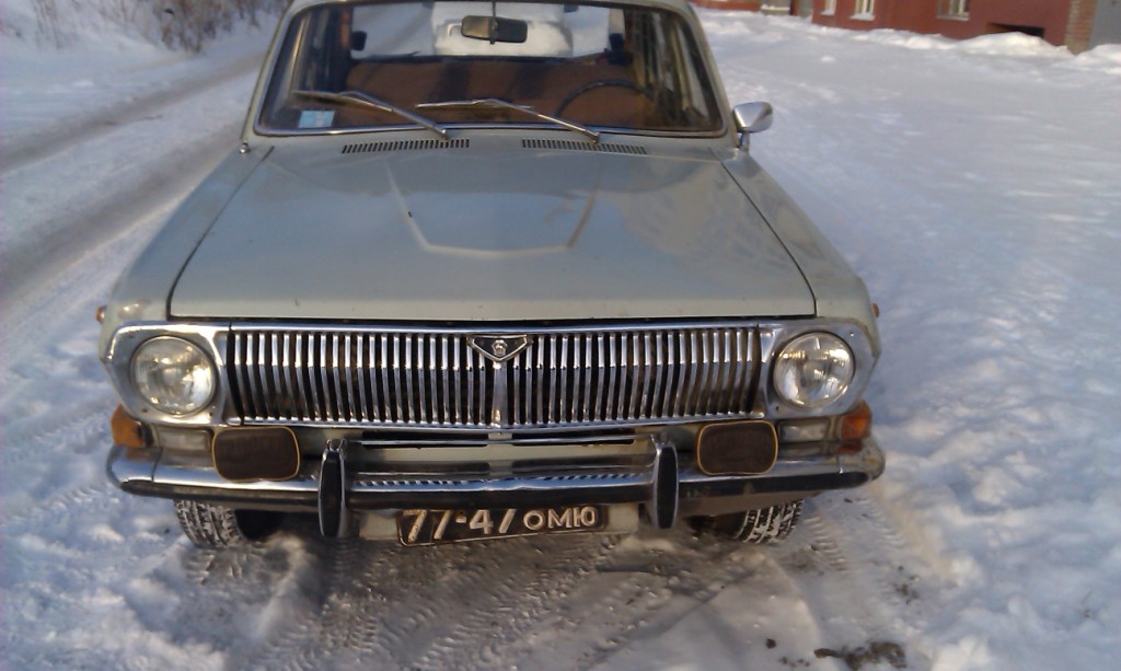

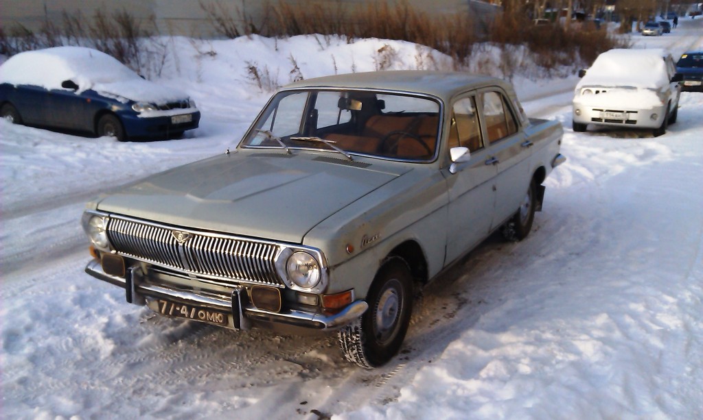

Я кажется нашёл что искал, сегодня (потом расскажу полную историю) наматывая на своих двух 20 км, наткнулся на машину 81 года, пробег 50000. Кузов живее всех живых ничего не варено не крашено, с наружи куча мелких вмятин и коциков, но она лучшее что я видел за всё время. НИ О КАКОЙ РЖАВЧИНЕ НА ДВЕРЯХ И РЕЧИ НЕ ИДЁТ, ТАМ ВСЁ ИДЕАЛЬНО ПОЧТИ КАК С ЗАВОДА.
Из неизвестного двигатель не заводили нет аккума, тосола, может быть масла (был очень счастливый и даже забыл счуп вытащить) машина не заводилась год.

Это его величество свинцовый Сурик - распространённый антикор союза. Многие на него молятся, но у меня под ним были раковины ржи.

Всё поздравляйте!!!
Я сегодня стал счастливым обладателем ГАЗ 24!
Про мою ТАРАМ- ПАМ- ПАМ
начну с приятного
-из машины было вынесено 6 или 7 вёдер мусора, похоже Дедушка старательно в ней складировал весь хлам нажитый непосильным трудом, этакий Плюшкин! Одних отвёрток в самой машине было найдено 5 штук, толковых только 2 остальные в ремонт или помойку. Но вот за что спасибо деду так это за 3 полноценных комплекта гаечных ключей, которые то же были найдены в машине. Но это только начало, так как завтра или послезавтра поеду искать сокровища в его гараже. А чуть не забыл в машине было найдено около 7 напильников, кто то готовился к побегу
-машина заводиться и ездит
, но заводится только при плюсовой температуре, масло летнее минеральное, при наличии нового аккумулятора стартер с трудом проварачивается при -10, но стоит только подогреть картер заводится с пол оборота. И о да как она ездит на летней резине впереди шоссейка, сзади снежок мой ровесник. Слава богу я ни куда на ней не влетел пока ездил в ГИБДД и гнал до гаража
, в горку она вообще отказалась забираться, спасибо и на этом машинке, ни какой фортель не выкинула на дороге вела себя спокойно и ровно, только калею вообще не любит так и норовит развернуться поперёк, но это уже были дворы.
- и самый главный плюс она понравилась жене, я получил благословление от неё на работу
минусы
- минус только один- это огромное количество работы, спасибо ТАНКЕРУ за его анкету, я когда её читал не знал то ли плакать то ли смеяться, но морально подготовился к огромному количеству работы и запасся терпение на пару тройку лет.
по системам
- электрика вся впорядке, всё работает, ну хоть как то но работает, печка стучит трещит но толком не греет (ну это и так понятно больное место у всех 24), механизм антенны работает, но антенна вся гнутая и двигаться отказывается. Ну фары не подкачали, ни заднии ни перение ни габариты ни стояночные, все работают, вот только переключение с дальнего на ближний подкачало, один раз из трёх только срабатывает. Приёмник голосит, мне нравиться
- кузов сказочный нет слов, пока ржавчины и гнили, почти не было обнаружено, да же в проблемных волговских местах, но она со всех сторон по чуть чуть но битая, я даже не знаю что делать походу все 4 крыла и 4 двери нужно купить. Дедушка постарался на славу, но это и понятно в 80 лет рулить на таком аппарате, ну я на него не в обиде.
- салон просто почти без нареканий, было пыльно, куча тряпочек и подушечек, пыль пока на месте а лишнии тряпки выбросил, на приборке не работает температура воды, больше нареканий нет.
- движетель работает ровно не стучит не гремит, особенно если включить печку и радио
(тут я поставлю скобки и скажу что не представляю какие звуки он должен издавать, сталкивался до этого только с 406(вот как он должен работать я знаю)), на нём стоит карбюратор от автоваза. Ну и в заключении про сердце моего нового друга могу сказать масло и тасол бежит несчадно
- подвеска, машина едет на летней резине по гололёду ровно, ну честно сказать мне всё равно что там с подвеской всё равно всё под замену. А ещё один момент стоит ровно по всем осям без крена и тангожа
- тормоза, отрабатывают все четыре колеса ровно, толку от этого правда ни какого (угадайте почему, правильно нехрен надеяться на летнию резину зимой)
- сцепление и коробка работают нормально, мост вроде не воял до скорости 40 км/ч больше не разгонялся страшно. Кардан не стучит.
А теперь резюмируя всё это могу сказать я Я ДОВОЛЕН КАК СЛОН УДАВ И КРОЛИК
, я покупал эту машину не для езды, а для приложения сил и талантов. Для души. Кататься на ней буду только в выходные, к друзьям и родителям в гости, на пляж и дачу, но и зимой то же буду время от времени выезжать. А для повседневной езды возьму себе другую, в которую душу не требуется вкладывать.
Огромное спасибо за советы Путнику, Танкеру, Лису, Serzhi. -- Пт янв 10, 2014 19:42 pm --

Вотон Я!!!Лис 13 писал(а):Пропал наш друг куда-то) Волга затянула)
- Ну вот собственно и она
- IMAG0392.jpg (146.89 КБ) 16627 просмотров

По фото очень живой аппарат!
