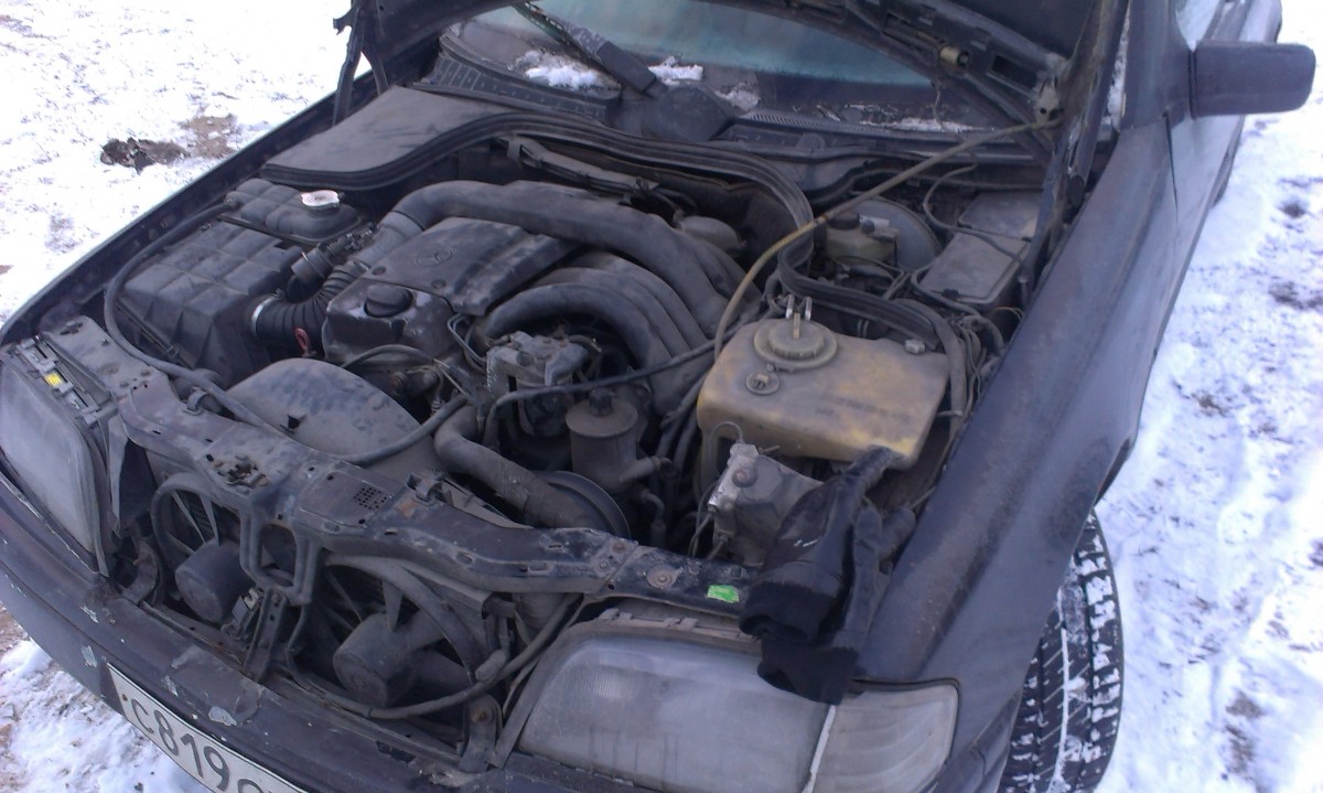

Ну в общем "колхозная" составляющая перевесила. На днях был куплен донорский W202 с мотором OM605 D25 и механической КПП. Будем дружить Волгу с Мерседесом...
Indenor куда-нибудь надо пристроить теперь...

Согласен, жалко. Но я взвесил секас с родным мотором, (неизвестно, получится ли вообще) и полученный результат. И донорский вариант. Результат поинтереснее. Тем паче, что с родными тормозами я никак не намерен ездить.
Передняя ось уже с шаровыми стоит. Задняя 3,5 ГП готовится
