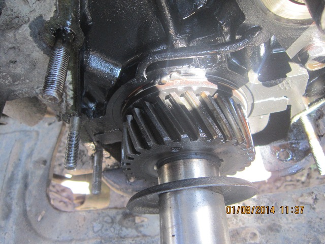

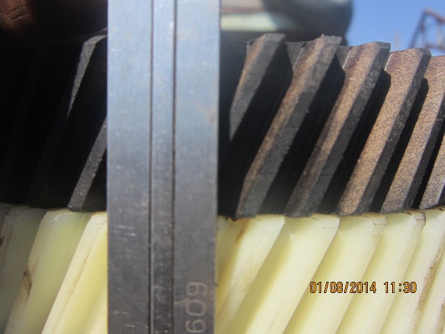

Также менял шестерню ГРМ. Родная текстолитка износилась, и вот почему:
Трубочка, подающая масло, смотрит куда-то на упорную шайбу за шестерней КВ. Конечно, без смазки жестерни жрать будет.
-- Пн авг 25, 2014 13:34 pm --

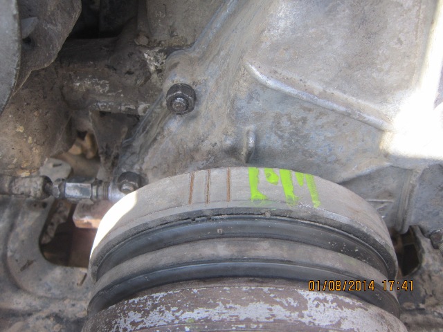

Шестерни стояли по меткам, также метки у старой и новой совпадают. Видно плоховато, правда.
Воткнув новую полиамидку, решил "проверить фазу", и был снова обескуражен: Зазор впускного клапана выбирается, когда остается...
20 градусов до ВМТ.
При дальнейшем наблюдении стало понятно, что в 20 градусов выбирается зазор, но нажиматься клапан начинает, примерно за 10 градусов до ВМТ. Точнее не скажу пока - приспособу для измерения зазоров клапанов на базе индикатора ИЧ-10 пока не собрал.
Получается, что фазы примерно на месте, а вот с зазорами клапанов какая-то шняга. Более наглядно будет более попозже.

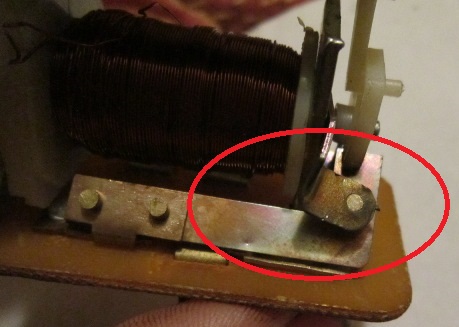

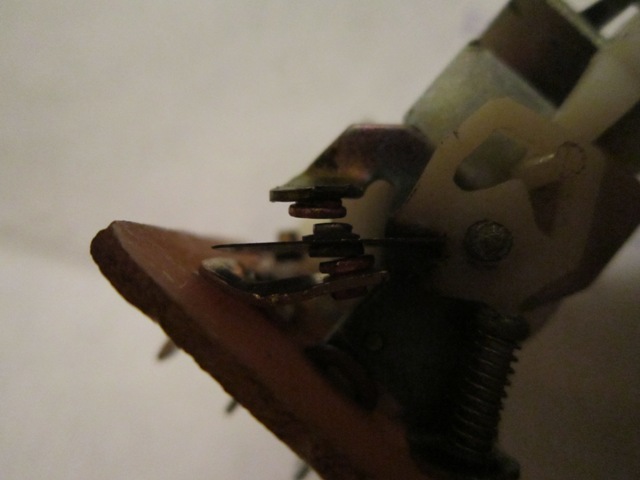

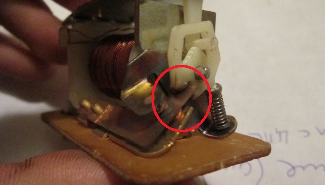

Довелось давеча поездить в темное время суток. Хех. А я, наивный албанский юноша, езжу так по трассе днем. Свет-то моргает! Ближний то пропадает, то появляется. А через некоторое время езды на дальнем, пропадает и он, чтобы позже появиться вновь. Что ж: время для диагоностики неисправности! В таких случаях обожаю пользоваться приборами "Жопотест М" и "Лоджик Плюс". С помощью этих мощных инструментов доморощенного механика, удалось выйти на следы виновника, известного, как РС-711, он же "реле переключения света фар". На контакт этот объект выходить не спешил, и были приняты меры по поиску и задержанию. В результате задержания... Вобщем, патологоанатомы в лице меня обнаружили:
Эт ближний
Эт дальний

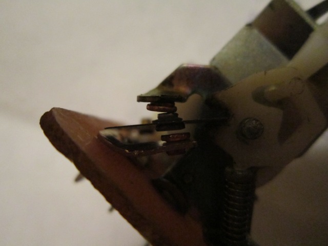

И это соединение коммутирует ток 10 Ампер! Ясен перец, будет греться. На следующем фото по цвету видим, что медная пластинка подвижного контакта перегревалась.
И плавила свою переключалку
Отчего происходило следующее: если раньше недостаточная площадь немного компенсировалась силой прижима контактов, то через какое-то время (может, даже целую неделю!) сила прижима контактов ослабла, и внутре у реле завелася барабашка.

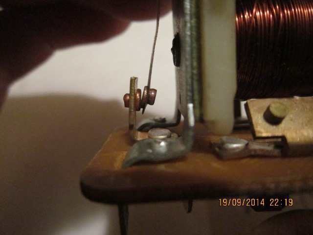

-- Вс сен 21, 2014 13:55 pm --
Я за что? Я за справедливость. Вдруг реле-то хорошее, а я тут на него поклёп навожу? Поэтому решил осведомиться, как дела у контактов, которыми мы "моргаем дальним". Для этого перевернул реле другой стороной.
Это для полноты картины.
На всех фотографиях можно заметить, что современные электрические комплектующие наших любимиц - это не шубу в трусы заправлять. Это прецезионное голландское оборудование "Наглаз" и отдел контроля "Отъебись". А если серьезно - то вскрыв пять минут назад купленное (без малого за 400 рублей!) РС-711, я окончательно убедился, что финальная подгонка контактов производится вручную. Об этом мне рассказали характерные следы инструмента и невероятная кривизна подогнутого. Отнес это реле обратно, стал издеваться над двумя имеющимися. В результате экзекуций выяснил, что получить хороший контакт в принципе невозможно - медные блямбы приклепаны криво, железо всё тоже какое-то... Тьху. Ради всё той же справедливости отмечу, что все мои претензии - к "РС-711" в пластиковом корпусе. На пылесосе тестя стоит металлическое заводское. И до сих пор работает, вместе со свои другом ЦэПэ обеспечивая потери всего лишь в полтора вольта.
Выход напрашивался совершенно очевидный: надо пойти по стопам более продвинутых товарищей - волговодов и разгрузить капризный узел. Вместе с ЦПС.

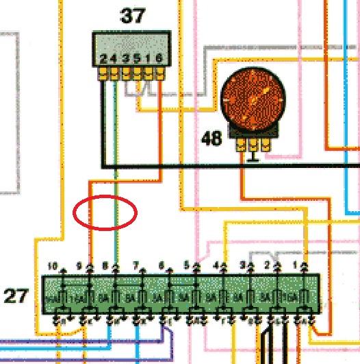

Про разгрузочные реле: поставил их вот в это место
Таким образом, штатные предохранители своей функции не поменяли. Дополнительная проводка получилась: метра полтора провода на 4 квадрата до гены, и сантиметров 80 провода на 2,5 квадрата от реле на преды. Падение напряжения на фарах относительно аккумулятора составило около 0,5В. При замере на предохранителях падение то же самое - 0,5В. То есть теряется не по пути от реле до фар, а по пути от аккумуляора до генератора.
Результатом доволен :)
Теперь напрягают только громогласные щелчки РС-711. Но это мелочи по сравнению с прошлыми проблемами. Надо будет поспрашивать, как себя ведет "электронное" РС 711-01 - может, попозже на него перейду.

Сообщение Scy.thian » Вт окт 07, 2014 7:13 am
shtepsel_ писал(а):Таким образом, штатные предохранители своей функции не поменяли. Дополнительная проводка получилась: метра полтора провода на 4 квадрата до гены, и сантиметров 80 провода на 2,5 квадрата от реле на преды. Падение напряжения на фарах относительно аккумулятора составило около 0,5В. При замере на предохранителях падение то же самое - 0,5В. То есть теряется не по пути от реле до фар, а по пути от аккумуляора до генератора.
:good: походу - самое оптимальное из решений вопроса "куда ставить разгрузочные реле".
При работающем двигателе источником является генератор, поэтому падения напряжения, измеренного на заглушенном двигателе - не будет.
Самое правильное - замерить напряжение на контактах самих ламп, при работающем двигателе на оборотах, обеспечивающих номинальное напряжение 14,2В на выходе генератора.
На фару ещё прикручен массовый провод - тоже может вносить потери напряжения.

Сообщение shtepsel_ » Вт окт 07, 2014 10:18 am
Scy.thian пасиба :)
Мне понравилось, как сделано, к примеру, на ВАЗ-2107: под капотом монтажный блок, в нем предохранители и реле. Всё закрыто крышкой плотно.
Массу на фары сделал 2,5 квадрата, длина - сантиметров 30. Измерения напряжения делал прямо в колодке, подключенной к фаре. На ХХ на фару приходит около 13,5 Вольт, если правильно помню :) Но для меня главным было повышение надежности, выигрыш в потерях - второстепенен.
Поблагодарили: 238 раз

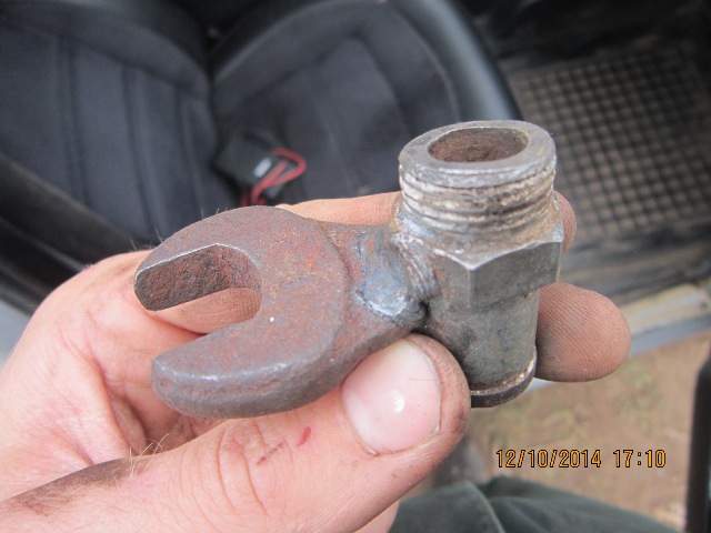

Давным - давно обещал сфоткать свой "рассухариватель". Сподобился, выкладываю.
Подходящая по диаметру трубка сварена с огрызком гаечного ключа. Сие надевается на шпилки крепления оси коромысел, и затягивается гайкой. Пользовался два раза, как по мне - так удобно: можно спокойно заряжать сухари. С одной шпильки достает до обеих рядом стоящих клапанов.
