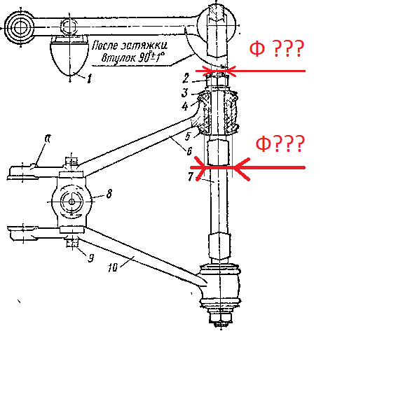

Кто-нить имеет в разобранном виде рычаги подвески 2410?
Для снять точно( штангенциркулем) размеры - внутренний в рычаге и наружный на пальце?
Есмь мысль, нужно размеры ...

Сообщение 31029 » Пн ноя 09, 2015 22:31 pm
Обсудим...
Сайлент?
Подшипник!?
А от маятника рулевой трапеции ничего не подойдёт?

Сообщение Scy.thian » Пн ноя 09, 2015 22:39 pm
31029Обсудим...
Я размер спрашиваю.
Нету?
Шарнирный подшипнЕГ хочу примериться воткнуть.

Рычаг-фрезеровать, соответственно и размер отверстия на любителя будет. Я и 436 ставили сайленты, так что в миллиметрах размер оси примерно есть где-то в его анкете. Это-что бы уже сейчас ограничить поиск.

У меня подвеска 3102 СО, так что размеры могут быть другими (вдруг?).
Шарнирный подшипнЕГ = адский костотряс, как мне кажется. Я это проходил с задубевшими полиуретановыми втулками, а подшипник ещё жёстче будет.

Туда резьбовые втулки как-то приспосабливают.

Сообщение Scy.thian » Пн ноя 09, 2015 23:39 pm
436 писал(а):Шарнирный подшипнЕГ = адский костотряс, как мне кажется. Я это проходил с задубевшими полиуретановыми втулками, а подшипник ещё жёстче будет.
436, моё мнение, "костотряс" начинается при появлении люфта. А пока люфта нет, нечему стучать.
Mortis писал(а):Туда резьбовые втулки как-то приспосабливают.
:what: Во, блин... А я протупил. Сегодня смотрел на эти резьбовые - ничего не "ёкнуло" даже. Тоже вариант. Нужно померить.

Сообщение 436 » Вт ноя 10, 2015 0:07 am
Дело не в том, что стучит (ничего не стучало), а в том, что резиновые втулки за счёт своей мягкости гасят вибрации от дороги, и, как оказалось - очень существенно. Без этого каждая трещина в асфальте отдаётся жёстким ударом по кузову (и по водителю).

Сообщение Scy.thian » Вт ноя 10, 2015 0:37 am
436 писал(а):Дело не в том, что стучит (ничего не стучало), а в том, что резиновые втулки за счёт своей мягкости гасят вибрации от дороги, и, как оказалось - очень существенно. Без этого каждая трещина в асфальте отдаётся жёстким ударом по кузову (и по водителю).
Мда... Взял и приземлил... :sad:
Mortis, а ты вроде-бы рессорные втулки ставил жёсткие? Сильно меняется шумность от дороги?

Сообщение shtepsel_ » Вт ноя 10, 2015 6:08 am
Scy.thian писал(а):Шарнирный подшипнЕГ
у меня на косогоне в косилке ШС-20 стоит. Я бы не сказал, что отличается долговечностью. Даже если шприцевать каждый час работы - то хватает его часов на 20, наверное. При этом к концу этого срока уже стучит и болтается.
Плюс у резиновой втулки основная свобода только на проворот (качание рычага), а у ШС свобод перемещения ещё больше.
Ещё плюс, как уже сказали - жестко будет.
З.Ы. Мужики, вроде бы верхние резинки довольно долго ходят. Вот нижние... Те сильно нагружены, ходят меньше. У мну верхние отходили уже полтора года и больше 30 тысяч. И пока что тьфу-тьфу-тьфу. И при этом я не знаю, когда их меняли предхозы.
