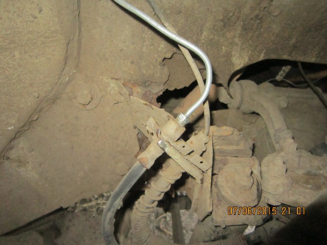

Сейчас на повестке... месяца? Замена рулевых шарниров.
"Ниво" встало. Отгнило верхнее крепление переднего аморта. А на ём ещё и трубки тормозные закреплены. Соответственно, одну обломило. Заменил, и оно стоит ждет сварки.
Вообще на этом "ниве" не гнилое только дно. Как ни странно. Остальное всё жестоко побито коррозией: все пять дверей, капот, крыша, пороги, крылья.

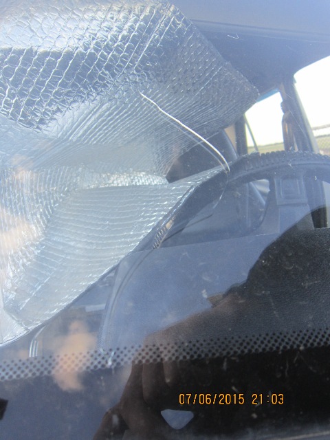

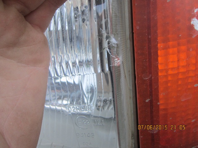

На моем корабле случилось попасть под обстрел дредноута "Татарин", торпеду ему в борт. Поврежден ветровой иллюминатор и фара.
В первый раз со мной такое, тысяча чертей. Ну, всё когда-то бывает в первый раз.
Иллюминатор уже заменен, но пришлось побегать: на выбор стекла "г.Бор" без полосы, "неизвестно" с полосой, и "КМК г. Бор" с полосой. Меняли там же, где купил: ребята управились быстро, но, как почти везде - недобросовестно. Ну и ладно, сам бы я бы вообще с непривычки стекло расколотил.
Фара не насквозь, но неприятно.
Тут же выяснил, что шелкография - это было хорошо: на моем старом ветровом зона за зеркалом (между козырьками) была сделана непрозрачной, и солнце там не проникало. Теперь порой даже солнцезащитные козырьки не спасают, потому что мировое светило проглядывает между ними. Уже придумал, как решить. :)

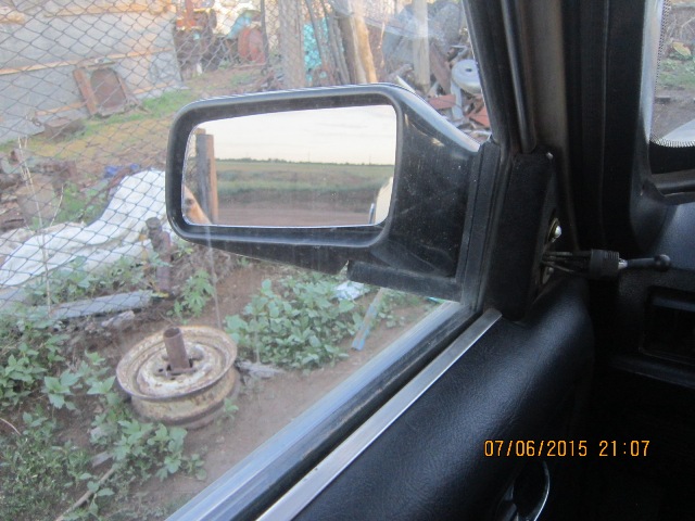

Окончательно разочаровался в зеркалах. После моего жугуля с политеховскими лопухами
Вложение 112.jpg больше недоступно
было вааще ни хера не видать.
Стоят нынче на волжане "TOFAS".
По всей видимости, с зубилы. Встречаются мне временами на "волгах" (немного не совпадают по месту прилегания) и на "классике". На жугуль не знаю, как встают оне.
Хочю крупные "политех" с левым асферическим. Ибо мне, с моим орлиным зрением, важна функциональность зеркал.

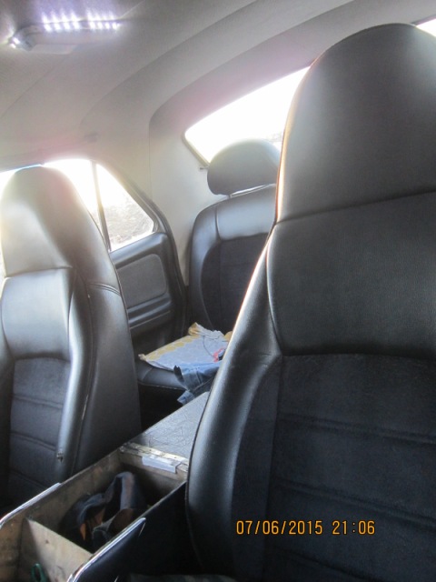

Это же рестайловые сиденья?

это *типо тюннговые*, к немецкому салону отношения не имеют

я вообще уверенно узнаю только сиденья 2410\3102. Остальные в живую так много раз не видел. И поэтому не знаю, что за сидухи стоят на моей машине. :dnk:
Так что если кто-то вдруг знает - надеюсь, подскажет :)

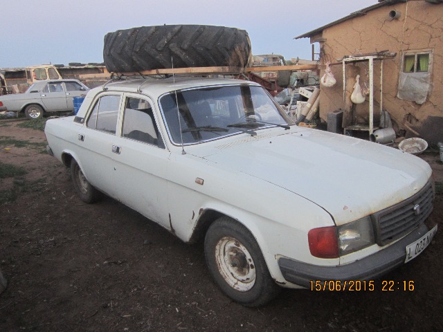

Запаска в дороге незаменима.
Re: Анкета shtepsel_
#850
Сообщение Путник » Ср июн 17, 2015 7:05 am
Запаска лепшая. :good: Какая куча техники на заднем плане и главный крейсер эскадры на крагарах. :)

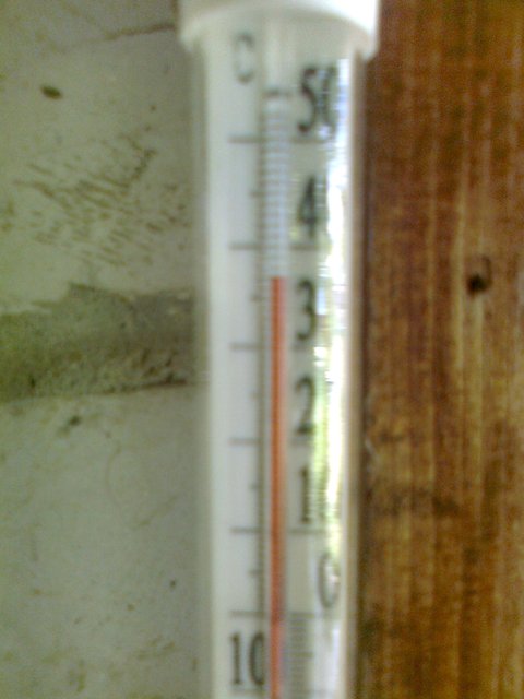

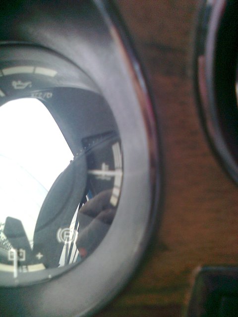

Вчера была поездка в город. Часа в четыре дня сфотографировал термометр перед выездом в обратный путь.
Температура ОЖ постепенно поднялась до 90.

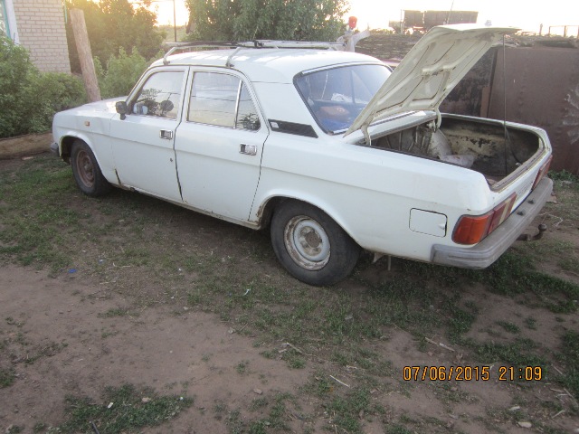

Вчера, 7 часов вечера :)

#865
Сообщение Sebastian » Вс июн 28, 2015 20:32 pm
Это же на солнце :)
