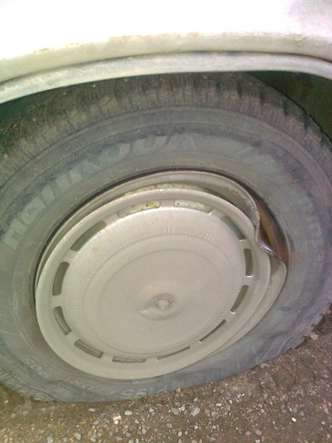

Сообщение shtepsel_ » Ср мар 23, 2016 15:41 pm
:sos: Блин. А я его выкинул ((
А ещё я всё-таки нашел такую яму.
Re: Анкета shtepsel_
#1045
Сообщение Mortis » Ср мар 23, 2016 15:53 pm
Йопт... Хорошо что не литьё :).

Сообщение shtepsel_ » Ср мар 23, 2016 17:10 pm
Mortis писал(а): Хорошо что не литьё
Единственное утешение ) Я фиг знает вообще, каким чудом я такую покрыху найду, если этой гаплык.

Сообщение losik » Чт мар 24, 2016 7:11 am
Ювелирно колесо попало, на покрышке ни царапины)
