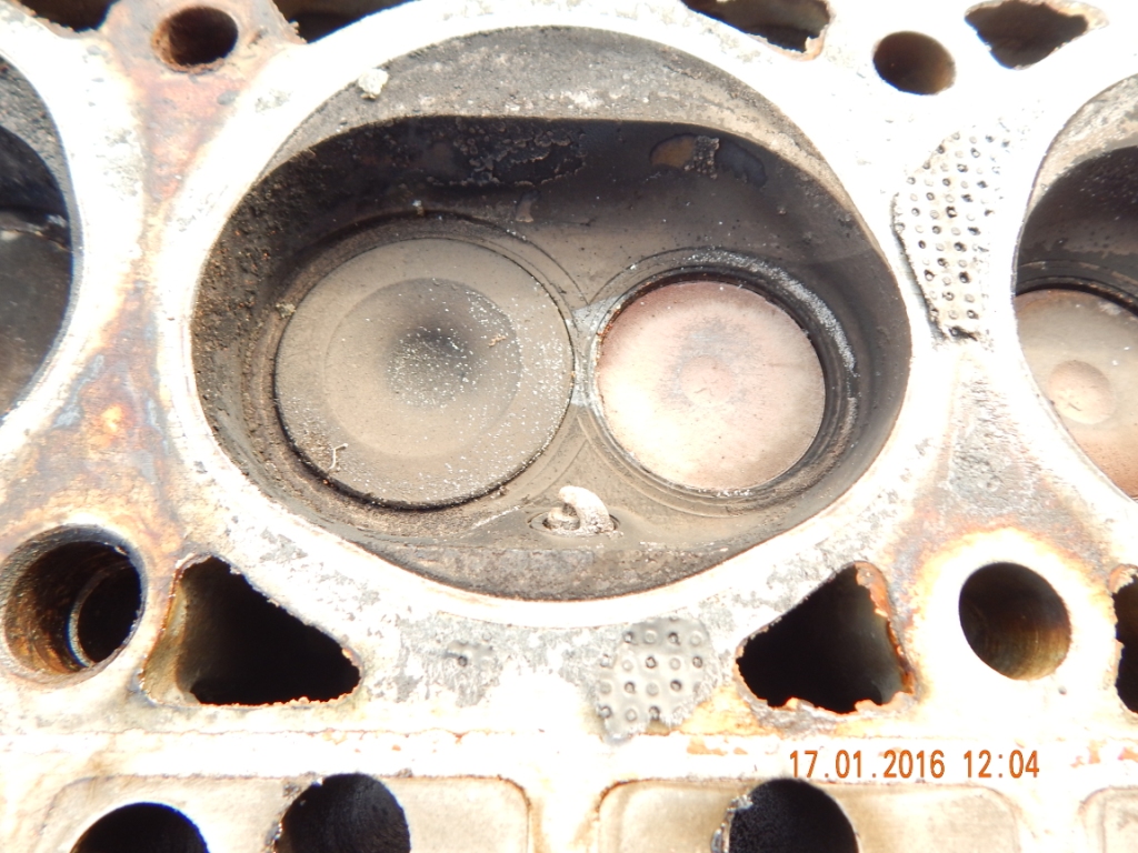

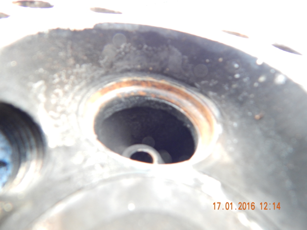

Недавно ты писал про криворуких ремотников. Вот ещё: недавно снял головку с Волгаря. который в такси ездил. Просто взяли выпускные клапана от 21-й головы и притирали пока не притёрлось. Самое интересное, что хоть уже и подржавело, но видно, что всё прилегало плотненько.

Больше похоже что штатные клапана просто на газу седла прожрали.

Re: Анкета Mortis
Не, клапана маленькие. У меня просто валяются 21-е нулёвые. эти точно такие-же. Да и я одновременно свою голову разобрал, на которой 250тыс. на метане проехал. Сёдла и клапана в идеале, только направляйки ушатаны.
