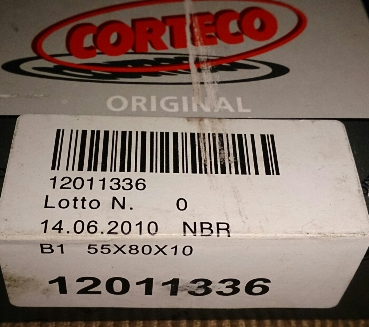

Дабы не забыть. Сальник в обойме в переднюю крышку мотора.

Вряд ли, такие сальники только забивал вплоть до деформации обоймы. Но даже при этом - не текут!Mortis писал(а):Заходит без кувалдометра?
