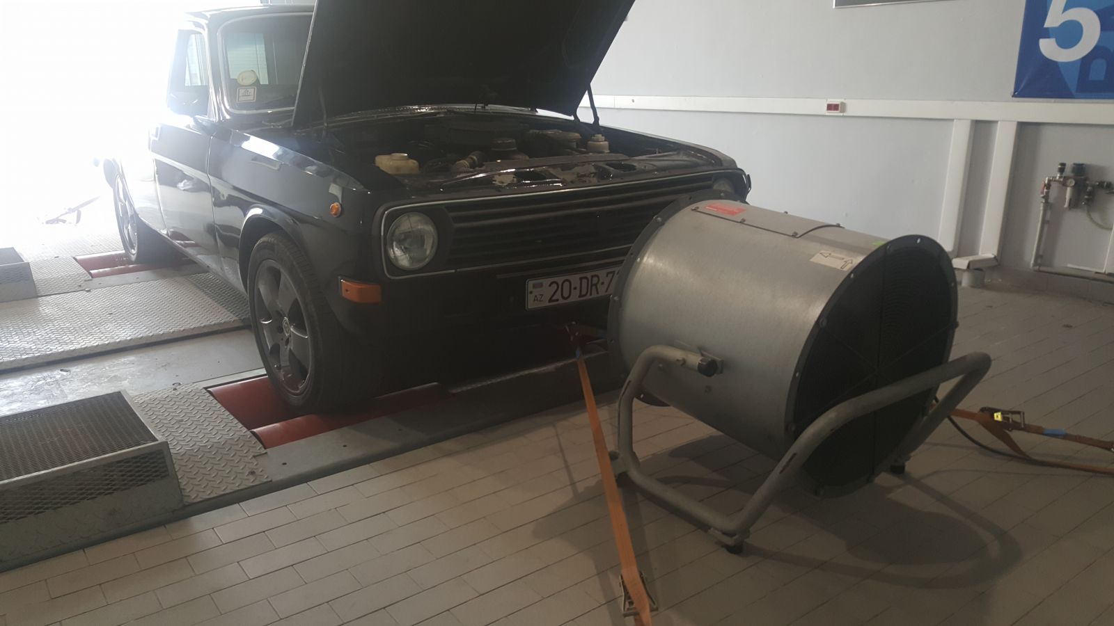

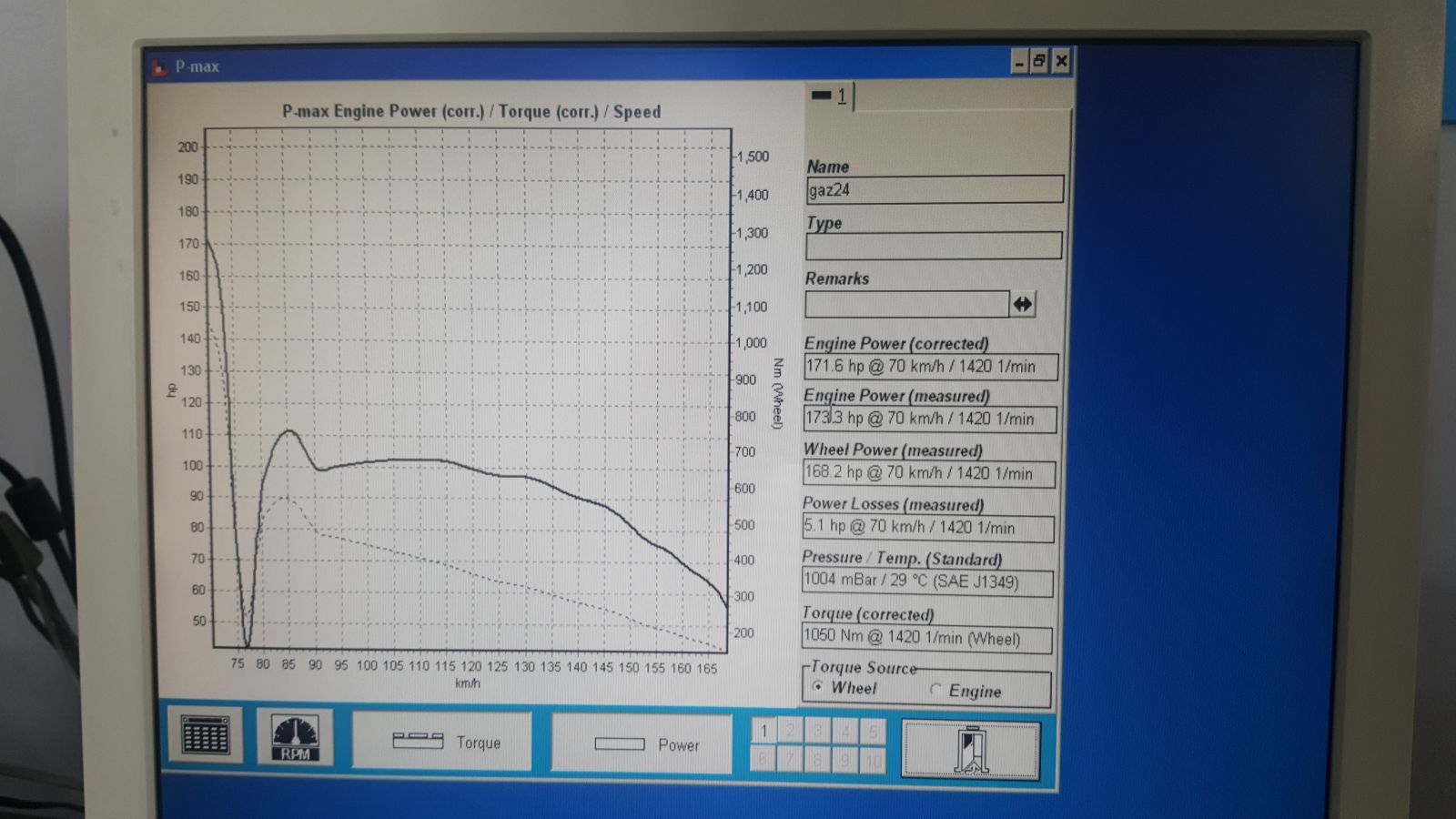

Был на диностенде. 171л.с. с колес, при заводом заявленных 160 с колена.
Диностенд
Диностенд2
Не плохо для старичка. Но это только начало. В принципе пока устраивает и так. Не в космос летим. Как с тормозами разберусь будем повышать мощь!

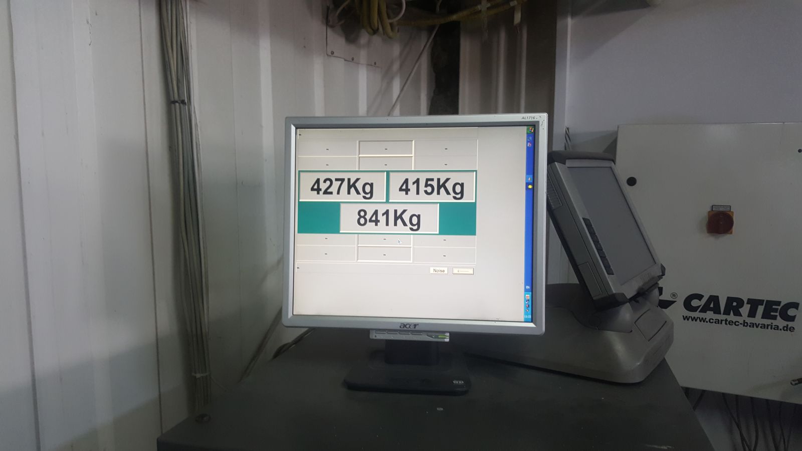

Пользуясь случаем заехал на стенд для проверки развесовки и амортизаторов.
Ажиотаж
Перед
Зад
Так что развесовка нормальная. В плите в багажник нет надобности.
После проверки перенастроил аморты на жесткое. Теперь машина очень послушная.

А момент какой показала?

С колес 1050нютонов.
С колена не мерили.

POND писал(а):С колес 1050нютонов.
С колена не мерили.
Чего-то вы не то намеряли....не реальная цифра! С завода там не более 440 н/м
Re: Анкета POND
Сообщение 436 » Чт окт 13, 2016 9:01 am
alex33, так надо поделить на 4,1 (если на прямой передаче меряли). Правда, тогда мало получается, возможно максимальный не поймали (или я чего-то не понимаю).
Re: Анкета POND
Сообщение СержНовоч » Чт окт 13, 2016 11:32 am
Вообще странный пик на 1050Нм на предыдущей передаче , и весь график странный!
Вот на последней передаче с 80км/ч и до максималки всё выглядит странно - максимальная мощность 110л.с. на 85км/ч и дальше идёт равномерное падение мощности, потому что момент сильно упал !
А максимальная мощность (несмотря на частичное падение момента!) должна быть на скоростях близких к максимальной - этим и достигается макс скорость.
А коробка какая, родной автомат?
Последний раз редактировалось СержНовоч Чт окт 13, 2016 18:42 pm, всего редактировалось 1 раз.
Re: Анкета POND
Сообщение 436 » Чт окт 13, 2016 12:59 pm
СержНовоч, судя по записи "диск сцепления Wrangler" - родная механика :nice:
Re: Анкета POND
Сообщение СержНовоч » Чт окт 13, 2016 18:41 pm
436 Точно! И на видео слышно, что это не автомат,

Сообщение POND » Пт окт 14, 2016 5:48 am
Коробка 5 ст. От 31105.
Я если правильно помню начали со 2й, потом 3я потом 4я пошла.
В теории передающее числа были такие:
2я - 2.188
3я - 1.304
4я - 1
