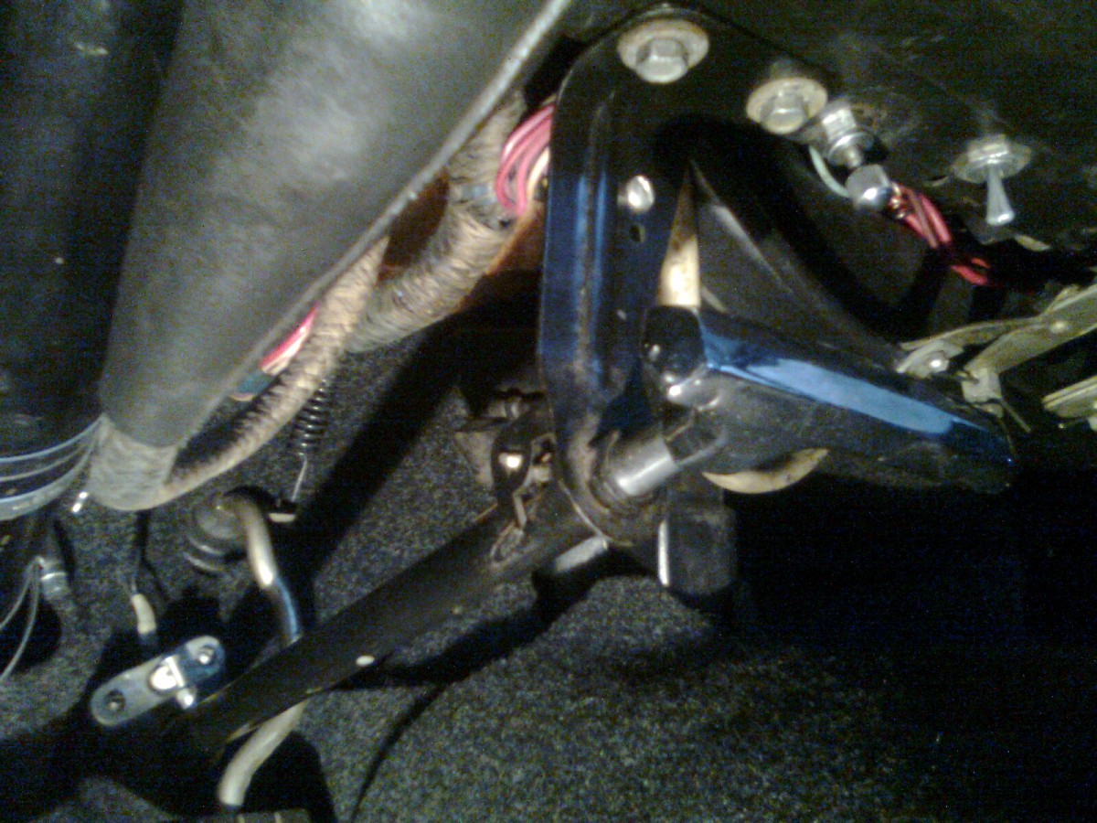

Сообщение Impala » Вс дек 31, 2017 17:04 pm
Ручка.doc
(27.5 КБ) 319 скачиваний
Вот картинка с размерами, плюс-минус сантиметр. Там длина направляющей 30 см, плюс шток ручки 5 см. От панели до ручки по высоте 7 см, в глубину 8 см. Ход ручки 14 см. И фотокарточка. С наступающим!
Поблагодарили: 198 раз
Re: Анкета 436
#1217
Сообщение 436 » Вс дек 31, 2017 18:01 pm
Спасибо огромное! Будем мерять, будем думать.
Всех с наступающим!

А можно пояснить для тех кто в танке (а то по картинкам в инете не очень понятно) - там в пром опоре есть подвижная шлицевая часть?
Ну кардан же вперёд-назад елозит при работе задней подвески.
Сообщения: 284
Автомобиль: Газ-2410 V-8
Откуда: Кострома
Re: Анкета 436
#1220
Сообщение Dimk44 » Чт янв 04, 2018 17:38 pm
Шлицевая в коробке, а подвесной за счет изгибания резинки гуляет взад вперед.
