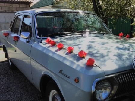

Внучка тоже любит машинку: нарвала у бабушки кучу тюльпанов, украсила машинку цветами, вот:

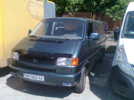

А еще недавно купили сыну машинку для работы: фольксваген Т4, 91 г.
Волгу погладил по крылышку и сказал, чтобы не ревновала, все равно буду уделять ей столько внимания и заботы, сколько нужно.
Фольксваген вот такой: (номера здесь еще старые, вчера уже получены новые)
